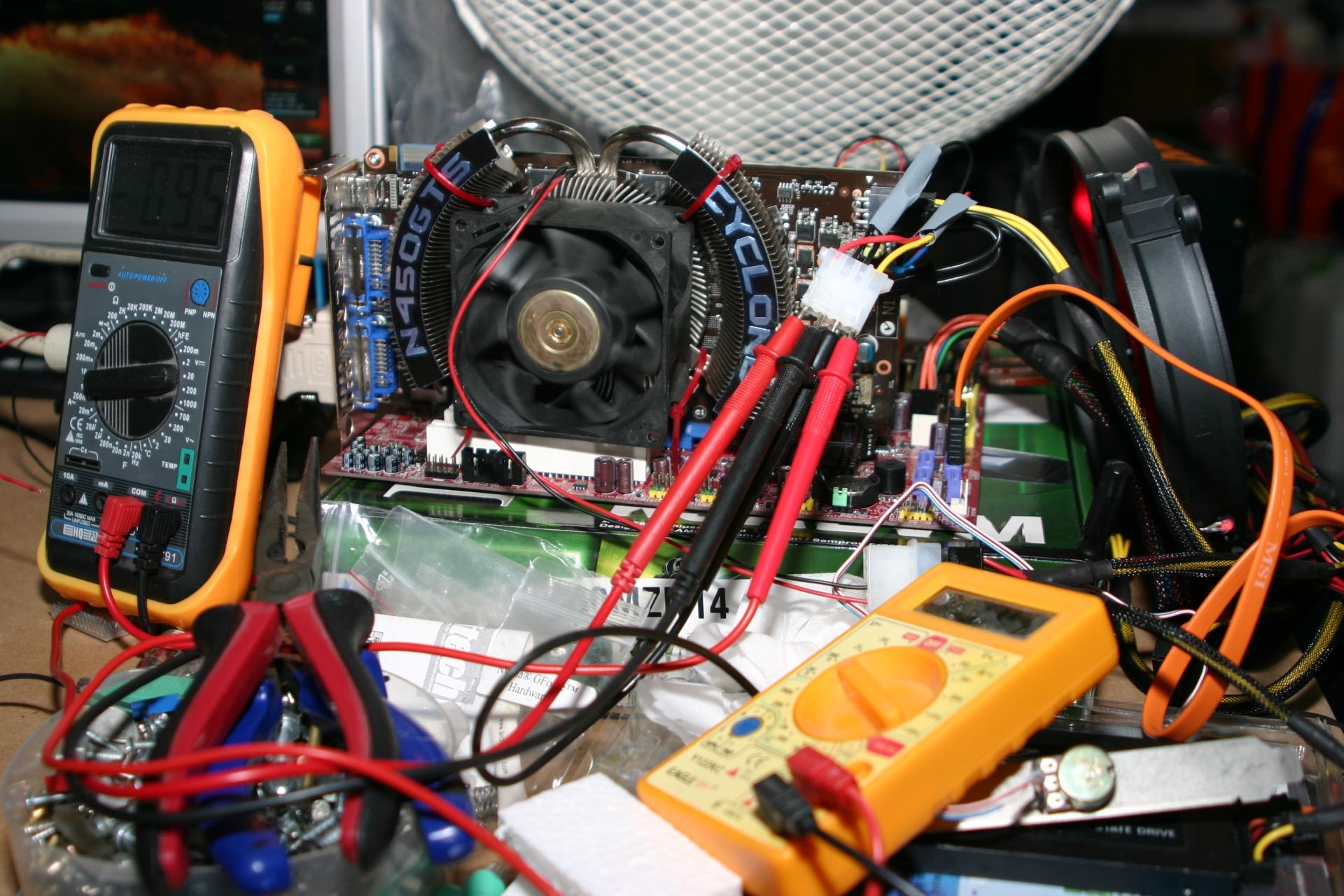

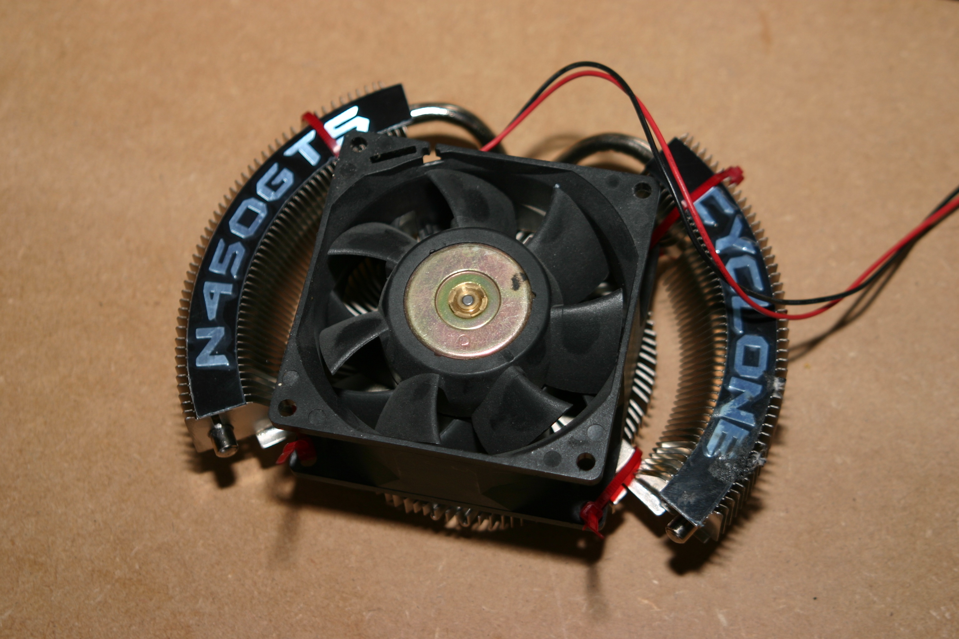

Kleine Update
Mods erop
Standaard koeler iets aan gepast
uiteraard met een DELTA HP 80MM :) Blijf me old skool spul gebruiken
Afbeeldingslocatie: http://tweakers.net/ext/f/KpUfhAQxs9Q0ggLcg8sO3bM6/medium.jpg
Afbeeldingslocatie: http://tweakers.net/ext/f/qyJO8SdEipeq97AQDTOA45Bs/medium.jpg
Mooie bende he :)
Van de week s,nachts naar het balkon en eens kijken wat die op lucht doet
1.171 op de vgpu
Ergens iets niet goed gedaan, want zou hoger moeten

als het goed is 1.3 haalbaar atm :)
maar die fan blaast nu niet @ heatpipe cooling toch?
[ Voor 57% gewijzigd door gekke-gerrit op 13-12-2010 15:44 ]
Laden doe je met je zonnepanelen
  • petervandamned
  • Laatst online: 02-11 12:07
DIe fan produceer zoveel flow, dat de kaart een paar graden koeler is dan met de standaard
Moest wel want ik mis 2 bladjes van die fan nu :(

euh, ja, potmeter tussen het weerstandje van vsp (nadat je die weghaalt), vsp, en vsn.
ik ga het straks, of morgen ff proberen, dan maak ik pix, en dan post ik hier het resultaat :)

wel leuke reacties op m'n foto's B) maar weet je zeker dat het niet je maximus is? hoe zit het met andere kaarten?

de weerstanden onderaan bij de pci-e allemaal in tact? Afbeeldingslocatie: http://i481.photobucket.com/albums/rr178/gekke-gerrit/450GTS%20overclock%20competitie/th_450GTS9.jpg
al die foto's voor nix gemaakt :'(

fffffdamn, mn multimeter liegt! beetje moeilijk bepalen waar mn speciale voltmod nou tussen moet komen als het ding niet de goede waardes aangeeft.. (hij geeft bij de ohm stand nu standaard +0.3-0.4 ohm, en als je dan iets probeert te meten van +/- 1 ohm.. :P) en ja, zit al een nieuwe batterij in. :)

:p dus jij kan jou bedachte mod niet uitvoeren:P tijd voor een fluke ;)

AlexanderB schreef op dinsdag 14 december 2010 @ 19:39:
Gewoon goed gokken, ofnie? 8)
  • AlexanderB
  • Laatst online: 22-12-2025
AlexanderB
7800 rpm
ja, daar komt t nu wel op aan, ik ga nog ff door de pdf bladeren voordat ik naar iene-miene-mutte methodes ga :P

Hiero ook bakken en braden :7
Afbeeldingslocatie: http://i306.photobucket.com/albums/nn245/sorry2_foto/450%20gts%20contest/DSC01839.jpg
Stock koelertje.....ehm.....past niet meer, dan maar iets anders :*)
Afbeeldingslocatie: http://i306.photobucket.com/albums/nn245/sorry2_foto/450%20gts%20contest/DSC01844.jpg
Autorijden brengt u en anderen rondom u ernstige schade toe. :7

sorry2 :P heb je nou een true op je 450? met een lijmklem!! 7(8)7 d:)b d:)b
hier word ik pas vrolijk van!
Jep,
max. 24 graden stock instelling + kombuster, omgeving 22 graadjes O-)
