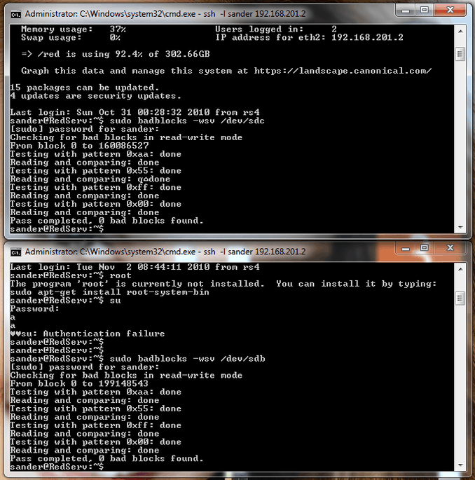

Ja hij was onderdeel van een non-striped LVM. Ik dacht dat je de /dev/sdx nog gewoon als device kon benaderen als je de lv unmountte, maar het systeem houdt het zeker dan nog ergens anders gegijzeld. :P
Badblocks werkte via een bootusb wel gewoon.
Ik heb inmiddels de complete LVM inhoud gebackupt, de volume afgebroken, en nu de devices aan het testen met -wsv. Gaat echt veel sneller dan hdtune! Volgens mij zijn ze in ongeveer totaal 5 kwartier wel klaar.
[edit]Oeps, er komt een read and compare pass achteraan, maar die gaat nog sneller.[/edit]
[edit2]Huh? Nu begint ie opnieuw met een andere pass. Ik dacht dat ie standaard maar 1 pass deed?[/edit2]
Tot nu toe nog geen enkele fout gezien, terwijl de palimpsest (Disk Utility) small read test toch pertinent een leesfout gaf.
Ik denk dat vanmiddag mijn 2x1TB binnenkomt, dan wil ik echt zeker weten dat ze goed zijn voordat ik mijn 2x1TB RAID0 die problemen geeft ga overzetten en verbreken. Dat wordt dus nu 2x 2x1TB RAID1. :)
(Die RAID0 is niet de LVM, andere computer. De LVM wordt straks een aufs en tijdelijke opslag voor wat niet van 2T RAID0 op de 1T RAID1 past)
En dan altijd weer de vraag.. hoe lang moet ik de HD's die een weekend in een koude vochtige opbergloods van TNTpost hebben gelegen laten acclimatiseren voor ik ze in gebruik kan gaan nemen?

badblocks is nu al met de 3e pattern bezig de hele schijf te beschrijven. Ik dacht dat ie default na 1 pass zou stoppen? Watskebeurt? :o
-edit-
Ow wacht.. er zitten 4 patterns in 1 block kom ik net achter. Dan zal het toch een uur of 9 duren. |:(
Da's helemaal niet sneller. Na 1 pattern geloof ik het ook wel. Maar als ik het onderbreek krijg ik zeker niet te horen of er iets rot was.

  • deadinspace
  • Laatst online: 21-10 23:29
deadinspace
The what goes where now?
Sando schreef op dinsdag 02 november 2010 @ 12:48:
Ja, bij destructive read-write doet hij vier patterns per pass (0x55, 0xAA, 0xFF en 0x00 geloof ik). Als je minder patterns wil, dan kun je zelf pattern(s) opgeven met de -t optie.
Als ik me niet vergis (ik weet het helaas niet zeker) dan print badblocks de block nummers van rotte blocks meteen als hij ze vindt. Dat hij nog niks geprint heeft zou betekenen dat hij dus ook geen fouten gevonden heeft.

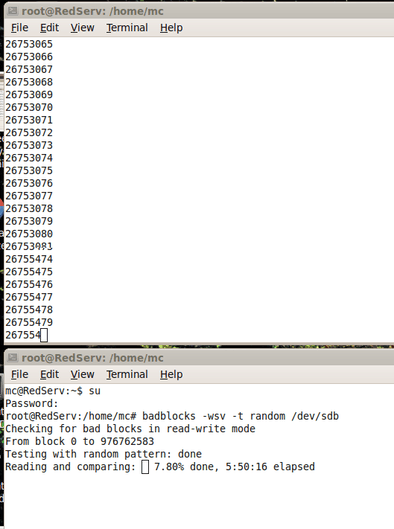

Terug naar de badblocks, ik heb twee identieke schijven tegelijk op scannen gezet. De tweede is netjes aan het comparen, maar de eerste spuwt alle nummers uit. Ik zie het net pas, maar het lijkt erop dat ie gewoon vanaf 0 naar 976762583 aan het tellen is.
Afbeeldingslocatie: http://tweakers.net/ext/f/GCCQwqbqQQQzlnRcoOjid3Na/full.png
Wat de hel betekent dat? Als ik SMART refresh dan zijn er gewoon 0 reallocated blocks.
Door die output gaat het wel trager. Als die 2e klaar is dan is die 1e denk ik op een kwart.

Sando schreef op woensdag 03 november 2010 @ 13:13:
Dat betekent dat hij elke block niet kan lezen. Dat zou een andere oorzaak kunnen hebben dan diskfalen. Zo had ik in een systeem eens het disk subsystem om zeep geholpen, waardoor alle devices I/O errors gaven. badblocks gaf dus ook alle blocks terug bij een test op de harddisk, maar dat was puur een software-issue, de disk zelf was prima.

deadinspace schreef op zaterdag 06 november 2010 @ 22:23:
Ah dan denk ik dat badblocks niet kan multitasken. Alsof ie de random pattern van het 2e commando ook gebruikte om de eerste te lezen, waardoor ze allemaal bad waren.

Sando schreef op zondag 07 november 2010 @ 14:06:
Nou, ik verwacht niet dat twee onafhankelijke badblocks-instanties op twee verschillende devices problemen op zouden leveren.
Maar dat doet me wel ergens aan denken; heb je niet per ongeluk beide badblocks gestart op hetzelfde device?
