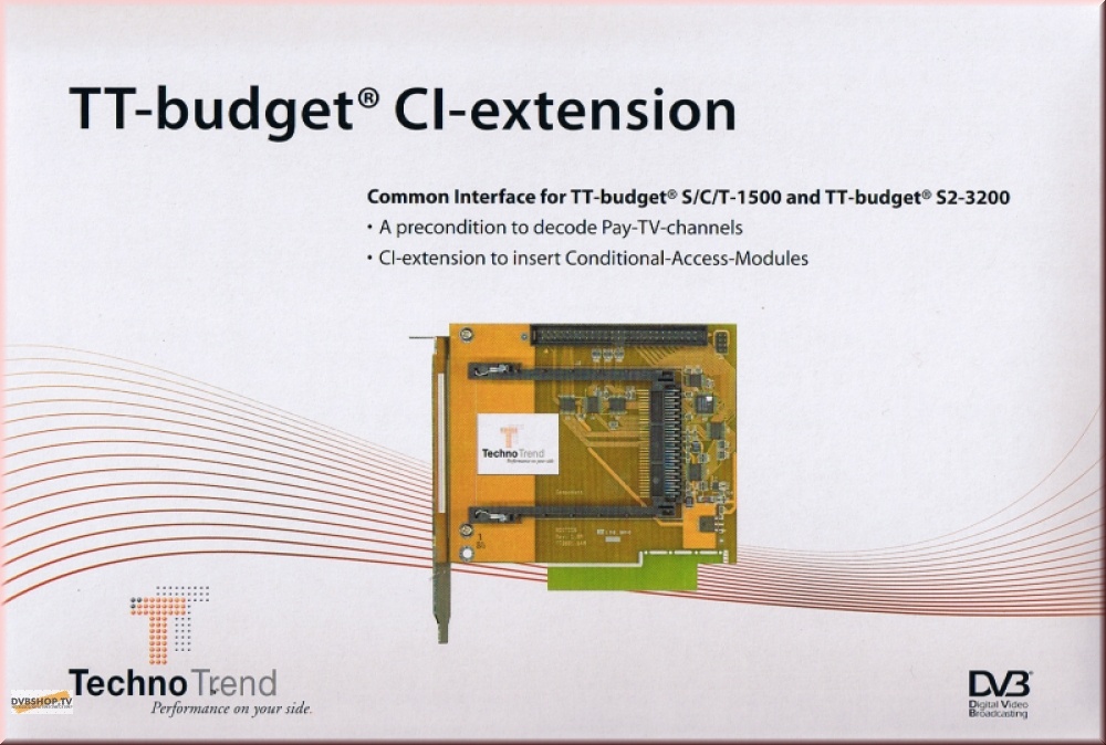

  • Nielson
  • Laatst online: 15:52
Afgezien van een aantal FTA zenders zoals NL1/2/3 zijn de zenders die Digitenne uitzend geëncrypt. Het decrypten van de zenders van het pakket wat je hebt kan gedaan worden door een Conax CAM module icm je Digitenne smartcard. Hiervoor moet je echter wel een tv-kaart hebben met een aansluiting voor een extra CI extensie, hier gaat dan de CAM module in met daarin weer je smartcard. Als alternatief kun je kijken naar een tv-kaart met ingebouwde softcam waar je rechtstreeks je smartcard in kunt drukken. Zie ook dit topic: \[DVB-T] Het grote Digitenne topic deel 9
