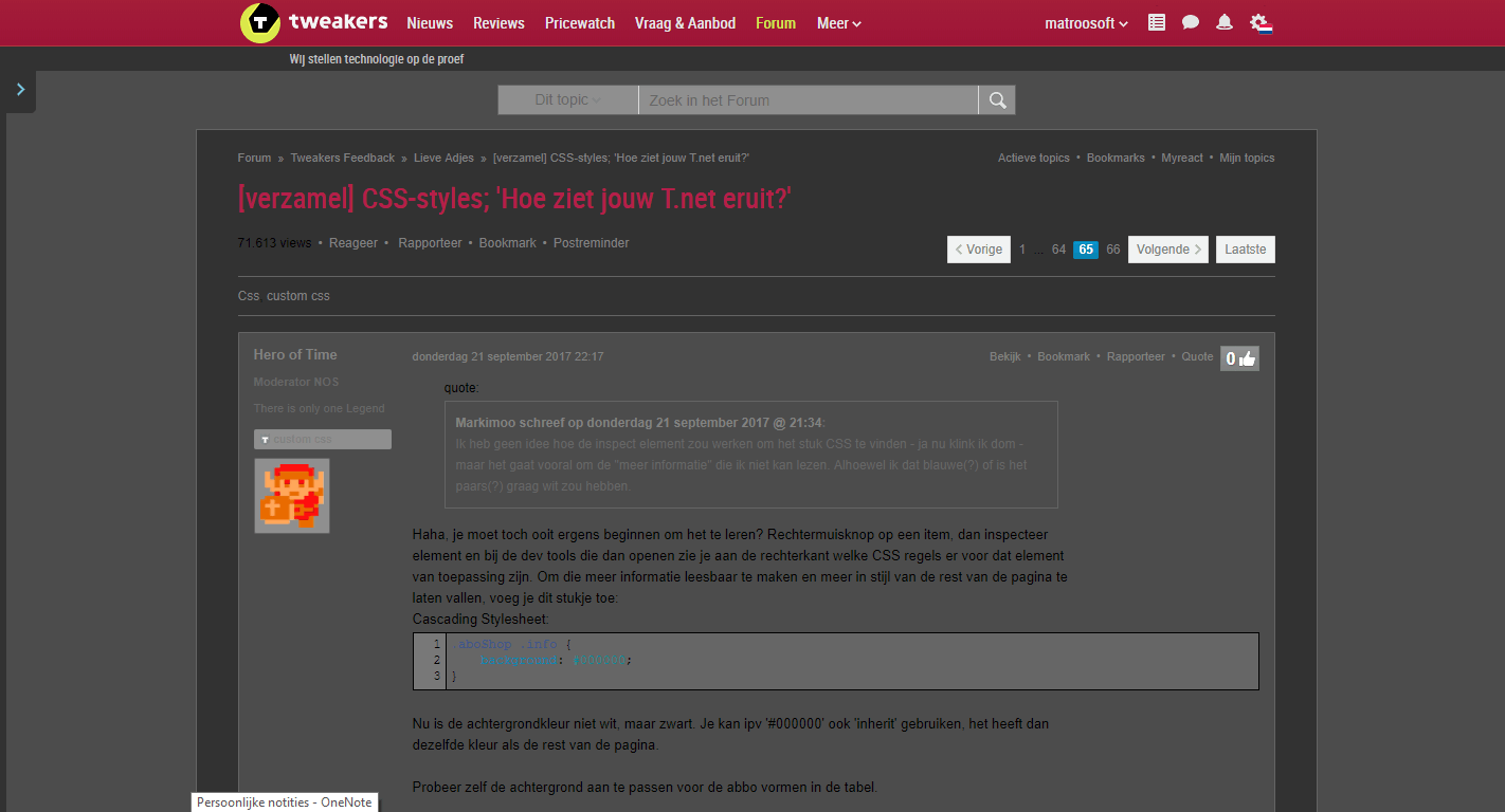

Markimoo schreef op donderdag 21 september 2017 @ 21:34:
Ik heb geen idee hoe de inspect element zou werken om het stuk CSS te vinden - ja nu klink ik dom - maar het gaat vooral om de "meer informatie" die ik niet kan lezen. Alhoewel ik dat blauwe(?) of is het paars(?) graag wit zou hebben.
Haha, je moet toch ooit ergens beginnen om het te leren? Rechtermuisknop op een item, dan inspecteer element en bij de dev tools die dan openen zie je aan de rechterkant welke CSS regels er voor dat element van toepassing zijn. Om die meer informatie leesbaar te maken en meer in stijl van de rest van de pagina te laten vallen, voeg je dit stukje toe:
Cascading Stylesheet:
.aboShop .info {
    background: #000000;
Nu is de achtergrondkleur niet wit, maar zwart. Je kan ipv '#000000' ook 'inherit' gebruiken, het heeft dan dezelfde kleur als de rest van de pagina.
Probeer zelf de achtergrond aan te passen voor de abbo vormen in de tabel.

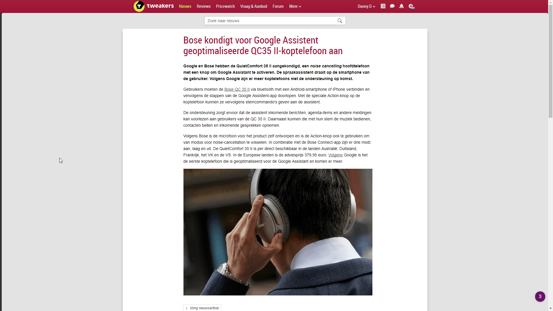

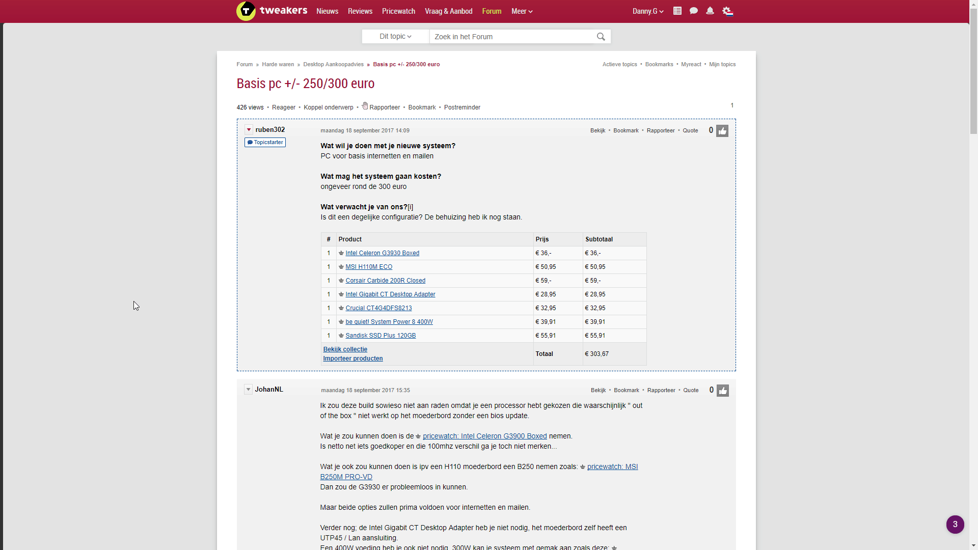

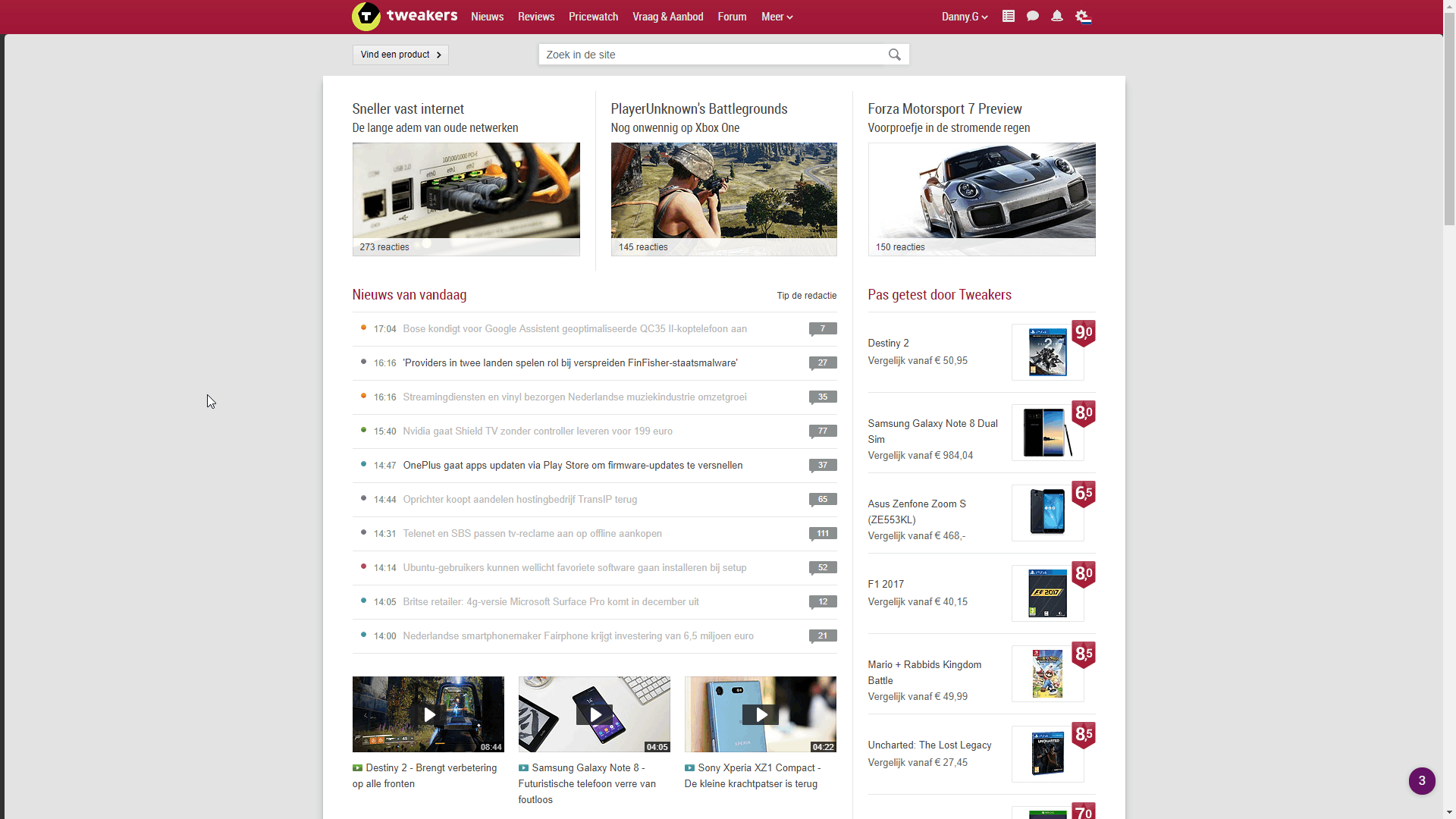

Een hele tijd geleden eens begonnen met mijn eigen versie van de layout. Beetje a la Material Design met eigen input. Is nog lang niet klaar, maarja. Thoughts? :P
Screenshots
[afbeelding][afbeelding][afbeelding]
Reeds gelezen artikels zijn dus lichtgrijs gemaakt. Ikzelf zit nog na te denken hoe ik dat wat eleganter kan doen. Tips?
Ik vind het er erg vet uitzien! _/-\o_ Dus ik ben ook wel benieuwd naar je (afgewerkte) CSS :*)

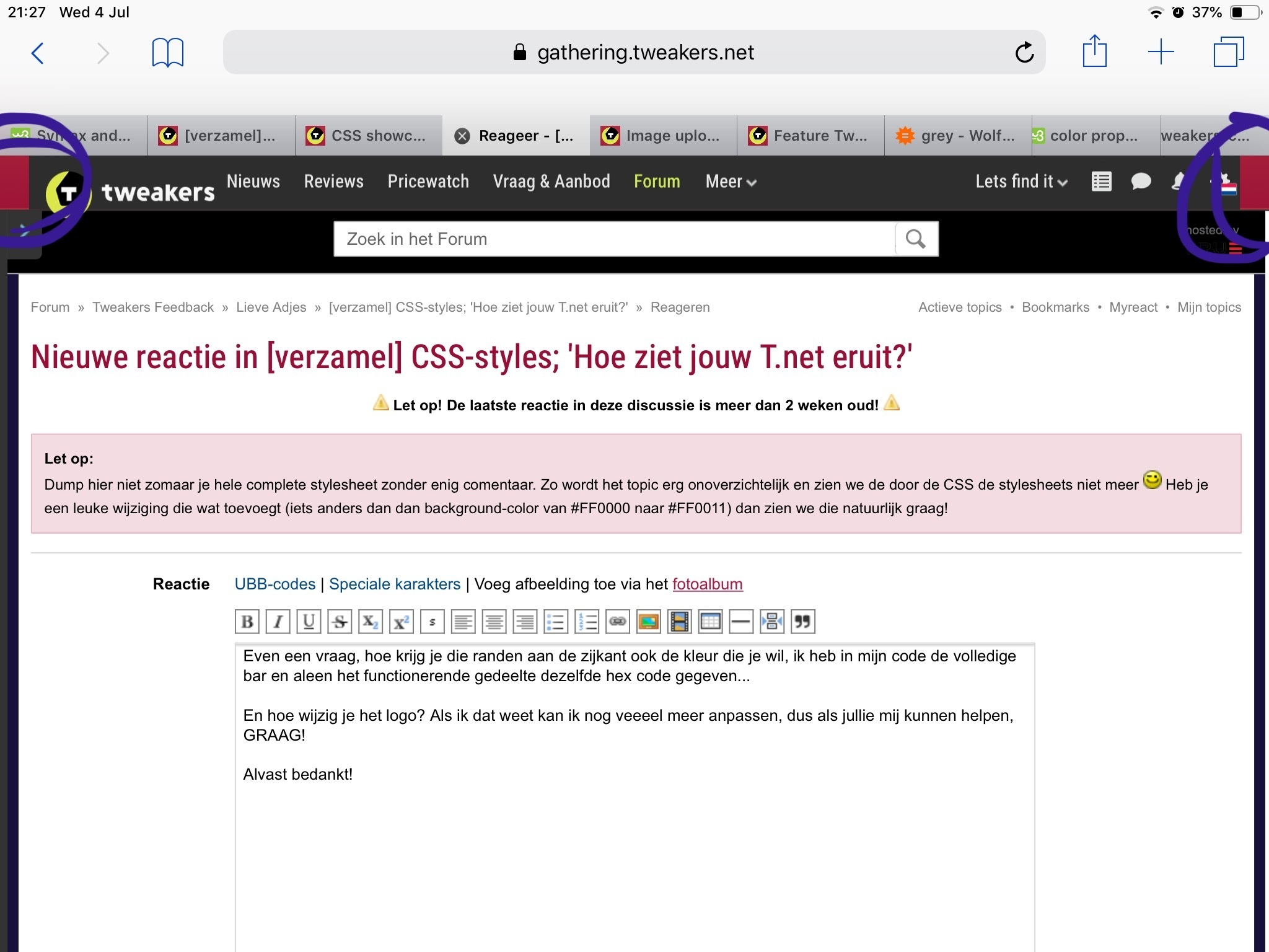

Even een vraag, hoe krijg je die randen aan de zijkant ook de kleur die je wil, ik heb in mijn code de volledige bar en aleen het functionerende gedeelte dezelfde hex code gegeven...
En hoe wijzig je het logo? Als ik dat weet kan ik nog veeeel meer anpassen, dus als jullie mij kunnen helpen, GRAAG!
Alvast bedankt!
Afbeeldingslocatie: https://tweakers.net/ext/f/OMQsFUQjaRKd99VaDzg9ToC4/thumb.jpg
Nu kun je zien dat het op mijn 9.7 inch iPad niet zo'n groot probleem is, maar op een 29 inch 21:9 wel!
  • Hahn
  • Laatst online: 10:18
Lets find it schreef op woensdag 4 juli 2018 @ 21:30:
Alvast bedankt!
.fakeTop een andere achtergrondkleur geven en de background-image op none zetten.

  • dec0de
  • Registratie: Oktober 2017
Hahn schreef op woensdag 4 juli 2018 @ 21:33:
Helaas, ik heb dat gedaan, en er verandert niks....
  • Hahn
Lets find it schreef op donderdag 5 juli 2018 @ 08:56:
Laat eens zien hoe je dat doet? Want bij mij werkt dat prima.
The devil is in the details.
  • dec0de
Letterlijk dit : .fakeTop {
Background-color: #33282c;
  • Hahn
Lets find it schreef op donderdag 5 juli 2018 @ 20:15:
Ik zei ook dat je de background-image op none moest zetten... Als je dat niet doet, dan werkt het niet nee.
  • dec0de
Sorry, dat heb ik ook....
Even opnieuw gedaan, verandert niks...
[ Voor 45% gewijzigd door dec0de op 05-07-2018 20:18 ]
  • Hahn
Blijkbaar moet #tracker er ook voor staan, dus: #tracker .fakeTop
