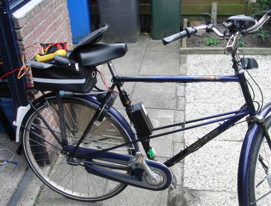

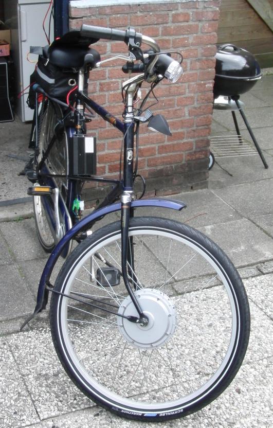

Hier wat foto's van mijn opstelling. Alles klikbaar uiteraard
Vooraanzicht
Afbeeldingslocatie: http://www.uploadarchief.net/files/download/resized/voorband.jpg
Let op de motorcontroller onder het zadel
Afbeeldingslocatie: http://www.uploadarchief.net/files/download/resized/fiets.jpg

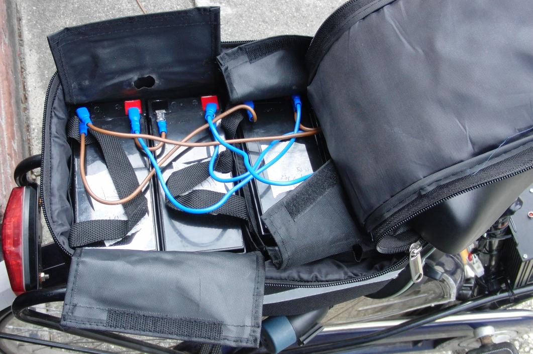

De accu's (4x12V)
Afbeeldingslocatie: http://www.uploadarchief.net/files/download/resized/accus.jpg

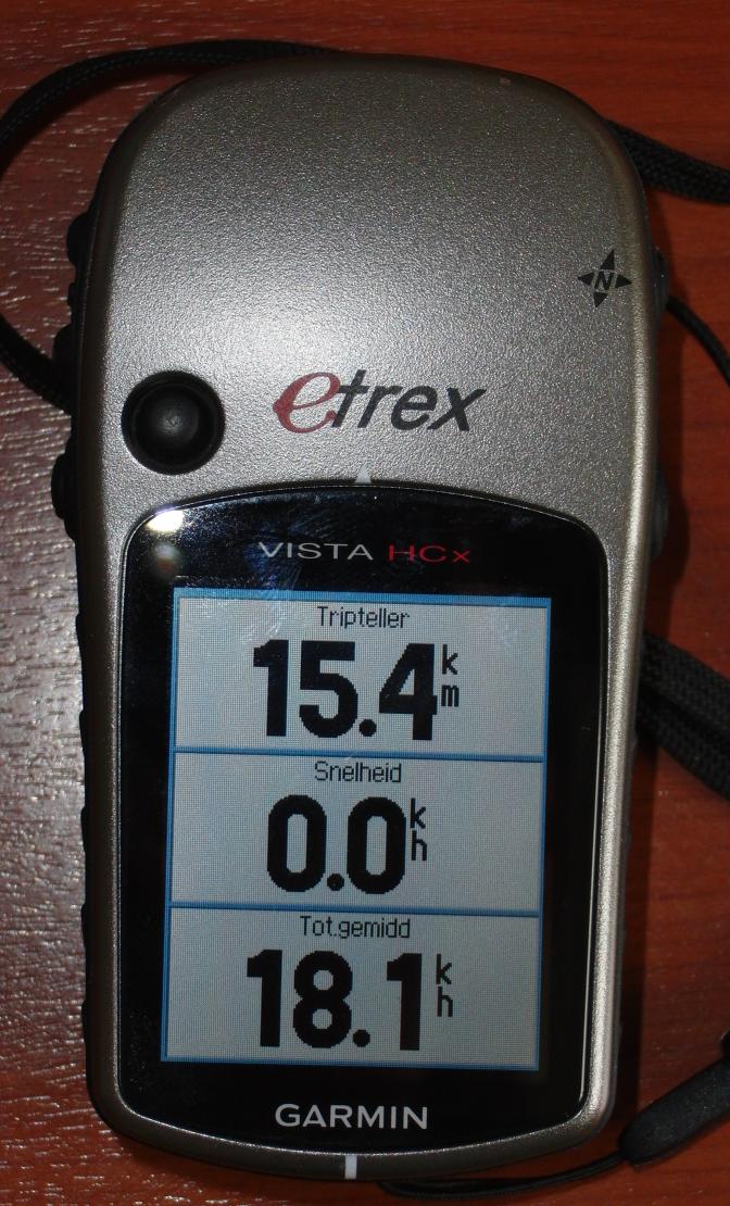

Tripteller van een testrit, gemiddeld 18km/uur en dat 15km lang, zonder meetrappen
Afbeeldingslocatie: http://www.uploadarchief.net/files/download/resized/tripteller.jpg

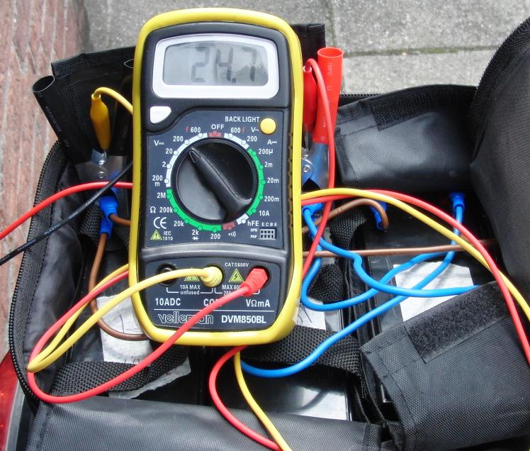

Wat moet je met een 500 Watt motor als je er maar 18 km/uur mee haalt? Volgens mij heb je hetzelfde probleem als ik :) Ziet er netjes uit verder.
De metingen zullen even op zich laten wachten, moet een multimeter hebben die 20A aankan. Is besteld.

Je kunt ook gewoon over een shunt weerstand de spanning meten? Heb je geen dikke DMM voor nodig.
Iig zou ik geen dure (!) mm kopen om dit even na te meten maar fijn voor een weerstandje gaan.

@Boudewijn, zo'n techneut met elektronica ben ik niet :) Moest even opzoeken wat een shunt weerstand was, dus dat zegt genoeg. Deze multimeter kost 29,75 incl. verzenden, altijd handig.

Mja maar hoe nauwkeurig is hij met stroommeting? Intern is het waarschijnlijk ook gewoon een shunt ;). De weerstand zal vast affikken als je er teveel stroom door jaagt, daarom die fuse.
Maar goed, je kunt gewoon een paar weerstanden (1% dingen, 0.1Ohm) nemen en die parallel zetten. Dan heb je een vrij nauwkeurige weerstand en weinig verlies. Vervolgens die parallel gezette weerstanden in je stroomcircuit opnemen, en de motor aanzetten. Voltage over 'de weerstand' (de verzamelweerstand van je parallel gezette weerstanden!) meten en dan de wet van Ohm ertegen aan slingeren. Klaar :).
Ik zou liever 1 DMM van 60E kopen dan 2 van 30E ;). (nou ja eigenlijk ben ik gewoon blij met mijn Fluke :P).

Vandaag even naar de autohandel geweest voor nieuwe vlakstekkers (voor 5mm kabels) en een paar stevige zekeringen en lekker dik draad (5mm). Inmiddels een nieuwe kabelboom in elkaar gezet. Nooit gedacht dat ik nog eens een dakgoot soldeerbout op gas zou gebruiken maar die kabels kunnen een hoop hitte hebben voordat je soldeer smelt. Ook heb ik er een professionele 4-polige connector op gezet waar ik eenvoudig 2 acculaders op kan aansluiten. Zo kan ik het hele pakket netjes gebalanceerd opladen zonder gedoe met klemmen.
De reden dat ik electrisch ben gegaan is dat ik eerst een spartamet had die naar mijn mening behoorlijk lawaai maakte en niet echt onderhoudsvriendelijk was. Bij een stevige natte sneeuwbui kon ik met dat lompe ding gaan fietsen. De keus was toen: nieuwe spartamet of eigen fiets ombouwen. Toen ik een goedkope electrische kit tegenkwam was die keuze snel gemaakt. En het ombouwen is ook erg leuk!
Inmiddels heb ik mijn motor 250Watt gemaakt d.m.v. een mooie sticker. Als ik bovenstaande reacties lees dan is dat toch wel het werkelijke vermogen dus daar hoef ik me niet meer druk over te maken.
Morgen ga ik een proefritje maken met de nieuwe dikkere bekabeling. Eens zien hoeveel dat uitmaakt!

Mijn motor levert volgens mij het meeste vermogen in de lage toerentallen. Ik trek letterlijk met slippend voorwiel op bij een stoplicht... Bij hogere snelheden merk je dat de kracht afneemt, en bij mij bij 20 kilometer per uur volledig in balans is met mijn eigen mee-trap vermogen.
Als je zo'n motor nou eens op je ketting zou kunnen zetten, dan zou je nog gebruik van versnellingen kunnen maken en zo het maximale uit je motor kunnen halen. Volgens mij is dat dan ook de reden dat mijn fiets maar 18 kilometer per uur doet. De motor zit gewoon op max.
Overigens heb ik inmiddels een draadboom opgebouwd uit 5mm draad. Dus qua weerstand zit dat wel goed. Nooit gedacht dat ik splitsingen tussen draden nog eens met een soldeerbout voor dakgoten zou solderen!
Verder netjes vlakstekkers gebruikt. Het geheel is op 60A afgezekerd (4 zekeringen parallel)

Dat klinkt heel erg als een brushed DC motor. Maximaal koppel bij stilstand, nul koppel bij design speed. Gebruik je wel 28 inch wielen?
De bedrading dikker maken helpt niet universeel; als de motor controller ver van de motor zit zit de bulk van je draadweerstand in AC-weerstand (omdat de motor een PWM-chopper is en dus heel snel de spanning over de motor aan en uitzet). Het heeft het meeste zin om de motor controller superdicht bij de motor te zetten, en de draden tussen de controller en batterij zo dik mogelijk te maken. Als je toch lange draden tussen controller en motor wilt hebben wil je litz-draad gebruiken.
Afbeeldingslocatie: http://www.synergyglobal.in/images/litz_wire.jpg
Heel veel dunne draadjes dus (die ook geisoleerd zijn van elkaar), in plaats van een dikke kabel. Of misschien doe je dat nu al.
Parallelle zekeringen zijn wel iets trip-gevoeliger dan één zekering. Gebruik je snelle of langzame zekeringen?

Dat is normaal voor een elektromotor al dan niet borstel loos.
Zodra hij toeren gaat maken krijg je te maken met een tegen EMK ( tegenspanning) je kan dat zien als de spanning die de motor zou opwekken bij dat toerental.
De motor zal dus geen 500 watt meer kunnen leveren als het toerental hoog is. Het kan bv zijn dat bij 18 kilometer per uur de tegen EMK 20 volt is en de motor dus effectief 4 volt heeft om kracht te leveren.
Gebruik maken van een versnelling is een oplossing of de voeding spanning verhogen.

  • Hark_k
  • Laatst online: 12:50
De multimeter heeft me vanavond via de buren al bereikt :)
Echter toen ik m'n fiets weer provisorisch opgehangen had zodat ik met een hand de rode en zwarte pen van de multimeter goed kon houden op de respectievelijk rode en zwarte draad uit de accu en met de ander hand gas kon geven, schrok ik me de pl* toen daar ineens een krachtige blauw vonk opdook rond de pennen. Oeps :X Het puntje van het rode pennetje was geen puntje meer maar stomp, en de lampjes op het stuur waren uit.... :( Ik draaide het sleuteltje weer uit en aan, maar geen teken van leven. Handige Harry dat ik ben :(
Maar... na de accu weer even aan de oplader gehangen te hebben werkt 'ie weer :D. Ik snap er niets van wat ik nou fout deed maar ga het maar geen tweede keer proberen. De multimeter lijkt het gelukkig ook nog te doen.
Kan niet moeilijk zijn zo'n fiets dacht ik zo, maar dat valt mooi tegen. Ieder z'n vak ;) M'n hoop is gevestigd op die 36V controller, vannacht krijg ik vast weer antwoord.
  • mux
  • Laatst online: 27-04 07:10
mux
99% efficient!
Die accu is gewoon in OCP (overcurrent protection) gesprongen, er zit wat elektronica in die beschermt tegen dat soort zaken. De multimeter heeft niks te lijden gehad. Waarschijnlijk heb je per ongeluk sluiting gemaakt.

Ohja, ik ben wat luxere meters gewend. Van die cheapo metertjes hebben natuurlijk geen bescherming, dus die fikken keihard door als je probeert voltjes te meten terwijl je kabels in ampèrestand zijn aangesloten.
  • Hark_k
Ik heb 'm in de 20A aansluiting gedaan, en uiteraard op de 20A stand gezet. Kortsluiting zal het wel zijn, maar zou niet weten waar en wanneer precies, ik hield ze toch echt gescheiden in die kroonsteentjes.
Die meter is wel apart zeg maar, ze raden aan om in die stand maar max. 15 seconden te meten, en dan eens in het kwartier |:(
Mooi van die accu-elektronica trouwens, stelt me wel gerust :)

Ik geloof dat je nu vertelt dat je precies verkeerd aan het meten bent geweest... Je hebt de ammeter over de polen van de batterij gezet.
http://www.doctronics.co.uk/meter.htm
Voor zulk soort metingen is een apparaatje als dit wel heel praktisch. Daarmee krijg je wat meer informatie, o.a. piekstroom en verbruik. Alleen nog even een paar connectors aan solderen, bijvoorbeeld deze. Die zijn geschikt voor 50A. Kroonstenen wil je sowieso niet gebruiken voor dit soort toepassingen.

Ik had de multimeter als volgt aangesloten:
Afbeeldingslocatie: http://www.doctronics.co.uk/images/met3.gif
R2 is hier zeg maar de controller/motor, en R1 bestaat niet. Dit is de manier (parallel) om een voltage te meten, Amperes meet je door 'm in serie te schakelen. Dan ga ik dat nog even proberen morgen, dat durf ik nog wel aan :)

Weer blauw vuurwerk :(
[ ] Geschikt
[x] Ongeschikt
Ik wilde om te beginnen het voltage meten, via dezelfde werkwijze als gisteravond (dus feitelijk op de polen van de batterij). De multimeter nu in de hoogste V (gelijkstroom) gezet en aangesloten, maar dat gaf dus direct vuurwerk.
Op die multimeter zitten 4 aansluitingen voor de meetpennetjes. 20A, mA, V en de COM. Ik had hem nu nog in de eerste zitten, maar dat moet volgens mij die V zijn. Kan dat veilig, ondanks de hoge stromen? Gelijkstroom voltage kan tot 1000V, dus dat moet genoeg zijn.

Ohjee, ik vrees dat hier het spreekwoord met de ezel en steen naar boven komt borrelen.
Als je spanning wilt meten, moet je de zwarte meetdraad in COM proppen, de rode in V. Aan de andere kant van de draden houd je de zwarte op de -pool van de batterij en de rode op de +.
Als je stroom wilt meten, verbind je 1 pool van de batteriij direct met je te meten apparaat, houd je 1 meetdraad op de andere pool van de batterij en de andere meetdraad op de andere pool van het apparaat.
Als je dit verhaal nog even kruist met de plaatjes hierboven en er diep over nadenkt, moet het goed gaan.

Het is gelukt inmiddels. Voltage was 28V maar daalde wel langzaam, richting de 27. Prima dus.
Voor de stroom gaf de multimeter echter -0,90A aan. Dit had ik echter niet verwacht, dan zou er dus maar 25 Watt op het wiel staan. Wel had ik de fiets opgehangen, zonder weerstand dus. Dat zou het kunnen verklaren. Tijdens het rijden meten wordt wat lastig, maar als het echt moet niet onmogelijk.

De motor trekt (veel) meer stroom als hij belast wordt - logisch ook, hij heeft nauwelijks weerstand te overwinnen als hij los ronddraait. Ik vind 25W zelfs al veel, maar dat zal wel de no-load current van de motor zijn.
Succes met je controllerperikelen en keep us posted.

Weer een update:
Zoekende naar het slechte contactje, besloot ik om de batterij nog eens door te meten. Die kwam, volledig opgeladen, uit op slechts 22.1V. Nadat ik hem via de andere stekker tegelijkertijd oplaadde ging het voltage zowaar naar 30.2V, en de fiets zag weer het levenslicht _/-\o_
Die accu lijkt dus de boosdoener. Iemand enig idee hoe die ineens zo slecht kan zijn?
[ Voor 6% gewijzigd door Hark_k op 02-09-2010 21:20 ]
  • mux
mux
99% efficient!
Het is een chinees hokkietokkieding van vage kwaliteit?
Ben je hem, als je hem 'tegelijkertijd' oplaadt, niet eigenlijk parallel met de andere accu aan het opladen? Ik begrijp niet wat je bedoelt met je zin.
  • Hark_k
Ook die accu komt weer uit China idd, ergens een stadje vlakbij Beijing. Ebay... :X
Aan die accu zitten twee stekkers (vrouwtjes-varianten van die computer voedingstekkers), een voor charge en een voor discharge. Charge sluit ik aan aan de oplader en discharge aan de fiets.
Ik ga die batterij denk ik terugsturen en 2x 12Volt voor terugkopen. Veel goedkoper en beter verkrijgbaar, wist niet dat dat ook kon O-) Wijze les voor 82 euro aan onnodige shipping ;)

Op aanraden van de batterijverkoper heb ik vanavond alle 8 cellen doorgemeten. Tot m'n verbazing alle 3,6V, en totaal ineens 28,7V. Eerder op de avond was het nog 22V. Heel vaag allemaal, en hij werkt weer. Slecht contactje in de batterij of -elektronica :?

Hij werkt inmiddels weer :) Na het doormeten van alle cellen gaf 'ie ineens weer totaal een goed voltage.
