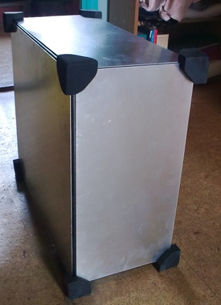

Ik ben weer verder aan het werken aan een custom kast die ik zelf helemaal maak. Ik heb het frame twee jaar geleden in mijn zomervakantie in elkaar gelast en sinds dien niets meer mee gedaan, omdat ik het druk had met school. (HxBxD= 45cm x 22,5cm x 50cm) Hier een foto van het frame:
Afbeeldingslocatie: http://tweakers.net/ext/f/idryzxQZ9mvN0VuWW1sWyt6O/full.jpg
Ik ben laatst bezig geweest met aluminium platen op maat te maken (1mm dik) en moet nu een manier vinden om deze op het frame te bevestigen. Eerst wou ik het zo doen dat ik gaten in het frame boor en aan de binnen kant moeren vast las en daarmee met bouten de platen vast kan maken. Maar dit is redelijk veel werk aangezien het las apparaat en mijn las skills zien niet bijster goed.
Maar toen kwam een vriend van mij op het idee om de platen met magneetjes vast te zetten. Dat leek mij wel een vet idee, want dan is het ook veel makkelijker om de platen los te halen (geen schroeven meer losdraaien. Maar wat ik mij nu wel afvraag is of die magneten schadelijk zijn voor mijn computer onderdelen. Ik was van plan deze magneet schijven te gaan gebruiken. Hiervoor zou ik dan nog wel een gat in het frame moeten boren en aan de binnen kant de magneet schijven plaatsen en dan een voetje van ijzer op het aluminium lijmen, of mogelijk op een andere manier bevestigen. Het frame is van ijzer dus zou ook enigszins de magnetische velden 'absorberen'.
PS: Het uiteindelijke ontwerp zal er ongeveer zo uit komen te zien:
Ontwerp
De zwarte dingen op de hoeken zijn van rubber. Deze houden de hoeken van de platen op hun plek en dienen als voetjes van de kast. Zou ik deze ook met magneten vast kunnen zetten? Of is het verstandiger deze wel met schroeven vast te zetten?

kan je de voor en achter kant er niet op popnagelen? en dan de zij panelen vast maken met piano schanieren?
of onder in een draaiding maken zo dat het lambo deuren worden?

Ik kan geen gebruik maken van scharnieren, omdat die rubberen hoeken daarvoor in de weg zitten.
En ik was van plan om de magneten in het midden van elke zijde te plaatsen, dus de cpu en de hdd zullen er hopelijk geen last van hebben, alleen vraag ik mij af of dan nog wel magneten op de korte zijdes (van 22,5cm) zou plaatsen, want een zo'n zijde zit wel dicht in de buurt van de hdd en ik weet ook niet of dat nodig zal zijn aangezien de platen daar ook door rubberen hoeken op hun plek worden gehouden.

De hoeken heb ik al (door een rubberen kop van een moker doormidden te zagen) en die wil ik het liefst wel gebruiken.

En om jullie een idee te geven heb ik de losse platen tegen het frame gezet en de rubberen hoeken op gezet en er een foto van gemaakt.
Onafgewerkte kast
  • teamacc
  • Laatst online: 17-10 00:18
Dat ziet er echt superstrak uit.
Niet teveel in de platen boren/zagen.
Hou je de hoeken voor het uiteindelijke ontwerp?
Goed koper is duurder dan slecht koper
  • kwinvdv
  • Laatst online: 14-07-2025
T schreef op woensdag 11 augustus 2010 @ 20:38:
ja, allen moet ik die nog een beetje afwerken, alleen de hoek die het dichtst bij is heb ik een beetje afgewerkt. Een wat ook een nadeel is dat het frame niet 100% recht is, dus waarschijnlijk zal ik een enkele hoek wat dunner aan de onderkant moeten maken, zodat de kast wel stabiel staat.
Aan de platen zelf wou ik niet veel nog gaan doen, alleen nog wat bramen weg schuren en zo en aan de voorkant nog een opening voor de DVD-speler aan/uit knop en een a twee fans. Ik zat alleen eerst nog wel te denken om in de zij panelen en het voor paneel een air-intake te doen, zoals te zien in mijn basis ontwerp:
Afbeeldingslocatie: http://tweakers.net/ext/f/ivMFwpWv0fhFjY01n4qY1vrs/full.jpg
Alleen zit ik nu te twijfelen of dit geen afbreuk zou doen aan het ontwerp.

Ik denk dat je je case zo strak mogelijk moet houden, probeer een slot in drive te krijgen zodat je met een dunne spleet al genoeg hebt voor je dvd speler
  • kwinvdv
Verwijderd schreef op woensdag 11 augustus 2010 @ 21:44:
Ik heb al een rek in het frame gelast waarin een normale dvd/cd-speler past. En wat ik eerst dacht dat je bedoelde, dat alleen het frontje van de dvd la van de dvd-speler zichtbaar was, maar kwam er snel achter dat dat niet ging lukken aangezien ik het rek zo het afgesteld het gehele frontje voor het paneel zou zitten waardoor een deel van de speler zelf iets buiten het frame steekt.
Ik zou er ook nog voor kunnen kiezen om het frame opnieuw te plaatsen aangezien het frame ook heel lelijk en slecht gelast is en dan zou ik beide nog kunnen doen, alleen een slot in drive is niet heel goed koop en heb geen zin om een extra 45 euro voor uit te geven, terwijl ik er al een heb (een normale dan).
Ik zou, als ik het rek opnieuw zou doen, er ook voor kunnen kiezen om het voor paneel vast te lijmen, want dan kan ik het rek heel makkelijk ook op het voor paneel lijmen en daarvoor gewoon wat rest aluminium gebruiken. Moet dan alleen nog uitvogelen hoe ik de 'open' knop van de speler ga doen en of ik een deurtje van aluminium voor de speler zou doen zoals hier te zien vanaf 0:43 want dan heb ge geen gezeik dat het frontje van de dvd la zelf in formaat varieert.
