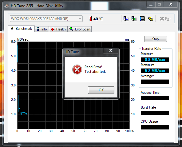

Nu is er een nieuw probleem. Ik wou met HDTune de snelheid van deze schijf nameten. Na enkele seconden meten hield deze er echter mee op, met leesfouten als waarschuwing. Heb ik even de errorscan laten lopen, en in het eerste lijntje zat al 3 rode blokjes (= bad sectors?), dus heb ik die scan maar onderbroken.

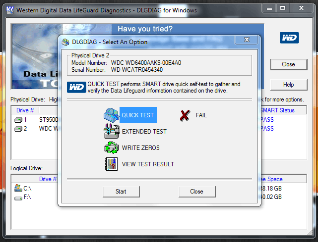

Ik denk dat dit al een mooie proof is:
Afbeeldingslocatie: http://tweakers.net/ext/f/LNjtmd4CJof5fyHbAVMBvBFK/full.png
Edit2:
En hupla:
Afbeeldingslocatie: http://tweakers.net/ext/f/oi5eT13L463HFvCWKKpLNGWV/full.png
