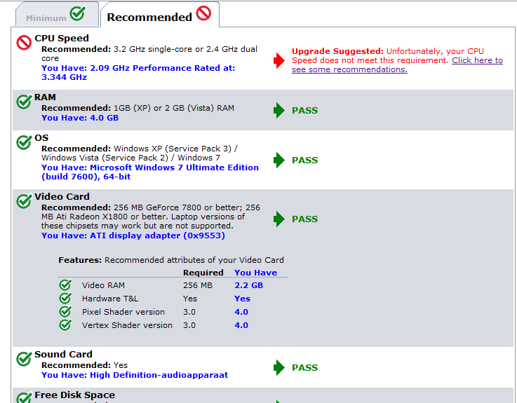

zal ff overzicht plaatsen
Screenshot requirement Fifa 10
hier is dus de CPU de bottleneck, de GPU lang niet (snap niet hoe ik aan die 2,2 GB VRAM kom, ik heb er officieel maar 512MB, :? )
Zie nu ook bij systeemeigenschappen dat de Grafische weergave voor spellen het hoogste is (6,3)
De rest is 5,6 en 5,5 en de laagste grafische prestaties voor Aero is 5,0

  • C0rnelis
  • Laatst online: 09-10 23:03
F.West98 schreef op zondag 12 september 2010 @ 14:17:
Ik zou zeggen, probeer het eens.
Die 2.2 GB Vram komt omdat hij blijkbaar 1700MB van je RAM afsnoept, als 512MB dedicated hebt kan je dit mogelijk, indien gewenst, in het BIOS beperken/uitzetten.

C0rnelis schreef op zondag 12 september 2010 @ 15:36:
ik heb ff gekeken, idd van RAM af, maar RAM snoept weer van HDD XD

F.West98 schreef op zondag 12 september 2010 @ 15:40:
Dat moet je gewoon in je bios instellen idd, dat beperkt je prestaties misschien wel. Daarbij heb je met een dergelijke kaart ook niets aan zoveel geheugen. Dat swappen beperkt ook je snelheid, probeer het eens uit te zetten of zo min mogelijk te doen. Ik denk dat je dan al veel betere performance krijgt.

epic_fail schreef op zondag 12 september 2010 @ 15:44:
ben fifa aan't downen, maar mijn prestaties zijn al ultiem goed, maakt niet erg veel uit, heb ook een SSD in mn laptop, dus dat gaat ong. zo snel als RAM...
