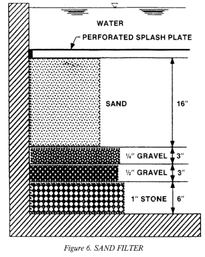

Als je er de ruimte voor hebt zou je ook een waterpomp op windenergie kunnen maken. Je hoeft niet veel water op te pompen uit een zand/grindbak. Een klein straaltje (liter per uur) lijkt me meer dan zat.
Ik weet alleen niet of je dit praktisch kan uitvoeren in je achtertuin.
Ik denk dat een buis (doorsnede 30cm, lengte 1m) wel voldoende is. En dan alsvolgt vullen:
Afbeeldingslocatie: http://tweakers.net/ext/f/NS2g2AV0Ir664DWEAOtlNJoI/full.gif
Laat het overtollige water wat je oppompt gewoon weer in de grond (put) lopen en het water blijft vers en bevriest niet zo snel.

^Dat moet toch ook wel lukken met zo'n pomp op zonne-energie?
http://www.koinations.com...y-sandgravel-fines-filter
Begrijp ik goed, dat je het water van boven af naar beneden pompt en zo weer langzaam omhoog komt?

Dat moet zeker wel lukken. Ik gaf alleen een mogelijk alternatief wat ook leuk kan zijn om te bouwen.
Let overigens wel goed op de opvoerhoogte van de pomp en neem daar wat marge in aangezien bij bewolkte dagen dit best wel eens nadelig kunnen beinvloeden, gok ik.
