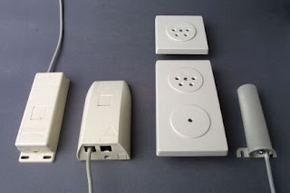

datadevil schreef op maandag 29 maart 2010 @ 11:48:
Hoe controlleer ik of een wandaansluiting nog een ISRA punt heeft apart?
Er zijn maar een aantal soorten isra punten. Maar je ziet het meestal wel meteen. Zie je alleen maar een een simpel grijs draadje uit de muur komen, dan zit je isra punt niet daar. Je isra is bijna altijd aangesloten op een dikke stugge blauwe of zwarte kabel.
Foto van de soorten isra's:
Afbeeldingslocatie: http://3.bp.blogspot.com/_Z9o6y9NmksY/SroOqisUHFI/AAAAAAAABHA/BDJMhXaenc4/s320/ISRA.jpg
Ik zelf heb de meest rechter, maar deze is netjes weggewerkt in de meterkast in de portiek. Vanaf daar loopt een kabel naar mijn woonkamer, en ik weet dus dat ik rechtstreeks op het isra ben aangesloten.
De blauwe kabel mist wel op die afbeelding, zo'n ding ziet er zo uit:
Afbeeldingslocatie: http://downloads.telfort.nl/telfort/screenshots/Installatie/isramet2xrj111.jpg
Dan weet je een beetje naar wat voor soort dingen je moet kijken. (let niet op het gele rondje)
In oudere huizen heb je vaak die vierkantje plaatjes, als je die open schroeft zie je wellicht niet die blauwe kabel, maar dan zit er daar meestal nog een lasdop (de meest rechter van de vier dus) voor. Als je in die situatie zit moet je zeker weten dat die varkenssnuit rechtstreeks aan de lasdop hangt. Een aftakking gebruiken is funest voor je signaal.
Maar ik zou zeggen, kom je er niet uit.. dan bel je alice. Een monteur hoort het werkend af te leveren (en dit te testen zodat je dit kan zien).
[ Voor 63% gewijzigd door job op 30-03-2010 12:29 ]
  • datadevil
  • Laatst online: 21:22
job schreef op dinsdag 30 maart 2010 @ 12:00:
Ik heb de onderste van de 2e van links, die dubbele dus. Volgens mij komt er een grijs snoer uit de muur, maar dat weet ik ff niet meer zeker..
Ja, die moeten me nog steeds terug bellen, en dat lijkt nogal moeilijk te zijn..
