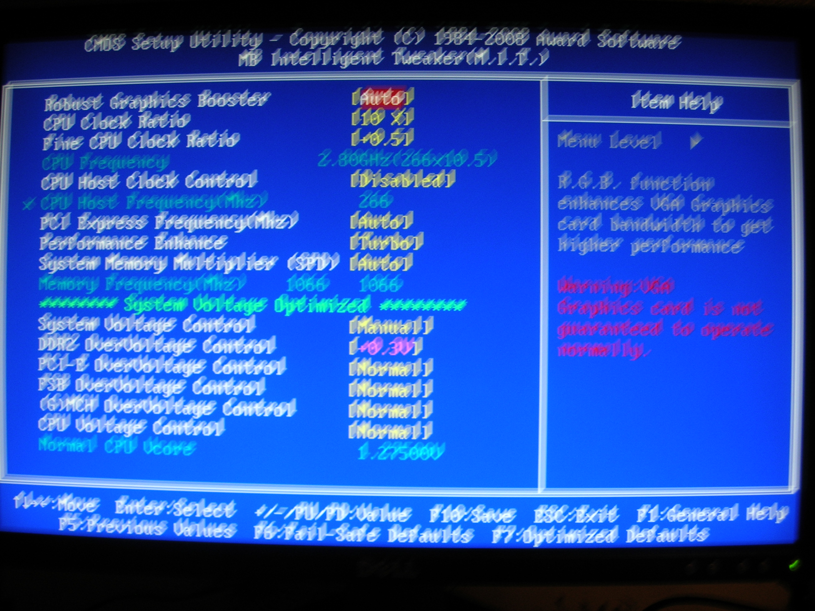

het memory voltage moet op +0,3, want deze modules willen 2,1V verder even de timings handmatig instellen op 5-5-5-15. evenals de frequentie van je geheugen.
maak anders even een foto van je bios tabblad met cpu/mem instellingen, dan kunnen we eens kijken of er iets inconsistents in zit.

nedernakker schreef op maandag 15 maart 2010 @ 18:26:
Memory voltage heb ik op +0,3 gezet, maar dat heeft niks geholpen. Frequentie van geheugen staat op auto, met daaronder 1066 (zie foto), wat mij ook de goed lijkt. Handmatig de System Memory Multiplier op 4.0+ zetten geeft dezelfde output, dus maakt niks uit lijkt me. Timings kan ik niet instellen.
Afbeeldingslocatie: http://www.imgdumper.nl/uploads2/4b9ffdf4b38ab/4b9ffdf4b3107-DSCN4173.thumb.jpg
(camera was bewogen, maar is nog wel leesbaar).

ik zou die performance enhance ook even van turbo afhalen. weet niet wat voor opties je nog meer hebt, auto of disabled, iig, geen turbo.
