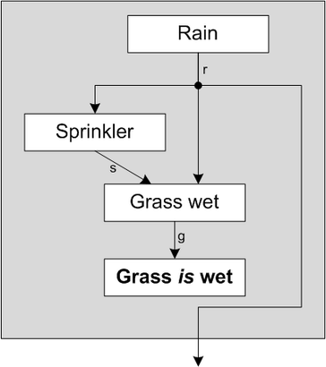

We kunnen ook de vraag stellen: "wat is de kans dat het regent, gegeven het feit dat gras nat is?". Deze vraag wordt in het volgende diagram worden weergegeven:
Afbeeldingslocatie: http://tweakers.net/ext/f/yJ9pAnpw26tiedPSSBzaCIaw/full.png
Het diagram is vrijwel hetzelfde als voorheen, alleen nu voegen we een bewering toe dat de informatie van "Grass wet" waar moet zijn (="Grass is wet") en i.p.v. of het gras nat is laten we de informatie uit "Rain" naar buiten vloeien.
Deze diagrammen kun je 1-op-1 vertalen naar code. We liften eerst de booleans true en false naar een rijker type. Dit scheelt namelijk straks wat typwerk:

Uiteindelijk kun je elk van de twee diagrammen beschrijven met een LINQ query:
C#:
static void Main(string[] args)
    var grasswet = from r in Rain()
                   from s in Sprinkler(r)
                   from g in GrassWet(s, r)
                   select g;
    var diditrain = from r in Rain()
                    where g
                    select r;
    Console.WriteLine(grasswet);  // <0,44838:True, 0,55162:False>
    Console.WriteLine(diditrain); // <0,16038:True, 0,288:False>
    Console.WriteLine(diditrain / diditrain.Norm1()); // <0,357687675632276:True, 0,642312324367724:False>
    Console.ReadKey();
De from-clauses labelen de informatie die uit een stochast stroomt, zodat we deze informatie aan andere stochasten kunnen doorgeven. Met een where-clause kunnen we "gegeven het feit dat..." modeleren en met select-clause kunnen we opgeven welke informatie uit het diagram vloeit.

Ik denk enkel dat je voor praktische toepassingen dit niet direct in c# wilt hebben, omdat je dan ongeveer vanuit je UI steeds de c#-compiler moet gaan aanroepen ofzo. Je zal meestal een willekeurig netwerk willen kunnen doorrekenen in je programma, niet eentje waarvan de attributen en relaties al vast staan
De diagrammen waren een visualisatie van het voorbeeld, maar ook in zekere zin van de code. Als je een GUI wilt bouwen waarin de gebruiker zelf het netwerk visueel kan construeren, dan zal je waarschijnlijk o.a. elke node door een object laten representeren.
Maar zelfs in die andere representatie blijft de monadische structuur bestaan.
(en als dit niet zo is, zul je waarschijnlijk juist nog specifiekere code willen hebben).
Als alles vast staat kun je eigenlijk aan constant-folding doen. :p
