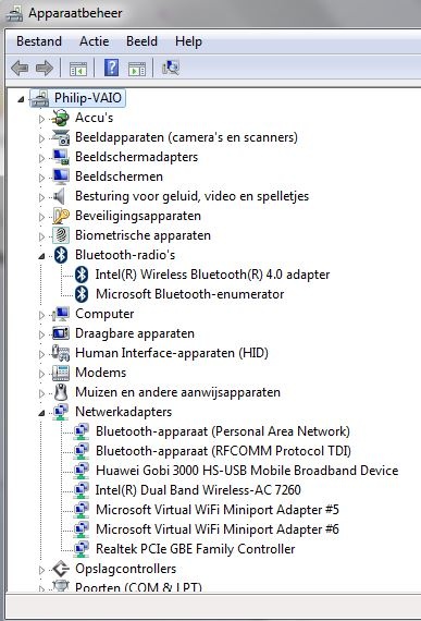

Mijn Z kan blijkbaar niet meer op mobiel internet. De adapter staat er gewoon nergens nog tussen, ook niet bij Apparaatbeheer. Nochtans nog geen week terug ging dit nog perfect, geen idee wat er ondertussen kan gebeurd zijn. En net nu zit ik ergens op een locatie waar ik geen WiFi heb, gelukkig kan ik nog tetheren met de GSM.

Niet gewoon uitgezet in smart network? Ik heb m'n 3G standaard uit staan om stroom te besparen, en als je m zo uitschakelt zie ik m ook niet terug in apparaatbeheer. In de software weer aanzetten en voila, daar is ie weer.

Ik heb dat zelf niet geïnstalleerd staan, of vind het toch niet terug. Zit nu dus nog steeds online via de GSM, en ben de software aan het downloaden. Soms toevallig niet uitgezet met een bepaalde combinatie van toetsen?

Nope, is echt met smart network. Ik heb de SVZ13, die heeft ook niet de wireless switch van de VPCZ2x (hoewel je daarmee alles in 1 keer uit zet dus dat zal nu ook het probleem niet zijn).

Heb het geïnstalleerd, en nu werkt alles opnieuw. Stond nochtans niet uitgeschakeld. Soit, bedankt! :)

Het vervangen van de N6230 met de AC7260 is gelukt.
Na het bekijken van dit youtube filmpje was het een eitje.
[ Voor 50% gewijzigd door Lip op 10-03-2014 23:17 ]
Beter geluid voor iedereen! Zo doe je dat!!! Vergeet je niet een +3 te geven? Bedankt voor het lezen. Flat frequency response EQUALS real music!!! EQUALS Sonic clarity
  • Lip
Lip
De professionele prutser
De drivers zijn wel regelrecht een drama! Maar uit eindelijk werkt alles weer als vanouds
Er zal ongetwijjfeld een betere manier zijn, dan de mijne. Uit eindelijk kom je toch allemaal in 'rome'. Ookal is dit via "de omweg laan"
Download hier nieuwe drivers van de Sony Pro 13. (download > windows 7 professional x64 > OS upgrade/downgrade)
Download de volgende drivers :
Intel® Dual Wireless-AC 7260
VAIO Smart Network
Het kaartje inbouwen
Koppel als eerst de de hoofdaccu af door de acht schroeven los te maken met een Euro muntje. Onthoud goed waar welke schroef moet zitten, want ze zijn niet allemaal even lang.
Bekijk de onderstaande video, en voer de handelingen uit zoals ze in de video besproken worden.
Sony vaio Z2 and SVZ opening guide
Voor het open wippen van de Vaio Z behuizing gebruikt degene in de video een hout ding. Omdat ik dit niet voorhanden had, heb ik dit opgelost door een AH bonuskaart te gebruiken, en de lange zijde, schuin af te schuren onder een hoek van 45 graden.[
Vervang de adapter.
Start je laptop. Zorg dat alles in Sony Smart Network aan staat. Dus WLAN, WWAN en bluetooth.
Verwijder Sony Smart Network in 'Programma's & onderdelen' in het configuratiescherm.
REBOOT
Installeer de Intel Wireless driver die je net gedownload hebt.
REBOOT.
Nu heb je weer WLAN netwerk.
Installeer de VAIO Smart Network applicatie.
REBOOT.
Nu werkt VAIO Smart Network.
Controlleer de werking van WWAN adapter, indien je die hebt.
Download hier de drivers van Intel t.b.v Bluetooth
Nu werkt alles weer zoals het zou moeten. :)
Je apparaatbeheer in Windows 7 zou er zo moeten uitzien.
Afbeeldingslocatie: http://tweakers.net/ext/f/5XJIAbUduEZPVTMI8xdrjpUi/full.jpg
Wat je mag verwachten van de WLAN prestaties van de Intel 7260AC in je VAIO Z. (Dit in combinatie met een Asus rt-ac66u
Afbeeldingslocatie: http://tweakers.net/ext/f/BLyeoytrbkgLwWkDc1ikF53p/full.jpg
Edit : Of de Intel Wireless Display blijft werken weet ik niet, dat kan ik namelijk niet uittesten.
Edit 2: Videolink toegevoegd. Ik haal nu met de verbeterde drivers 50MB/s vanaf mijn Syno 209+II _/-\o_

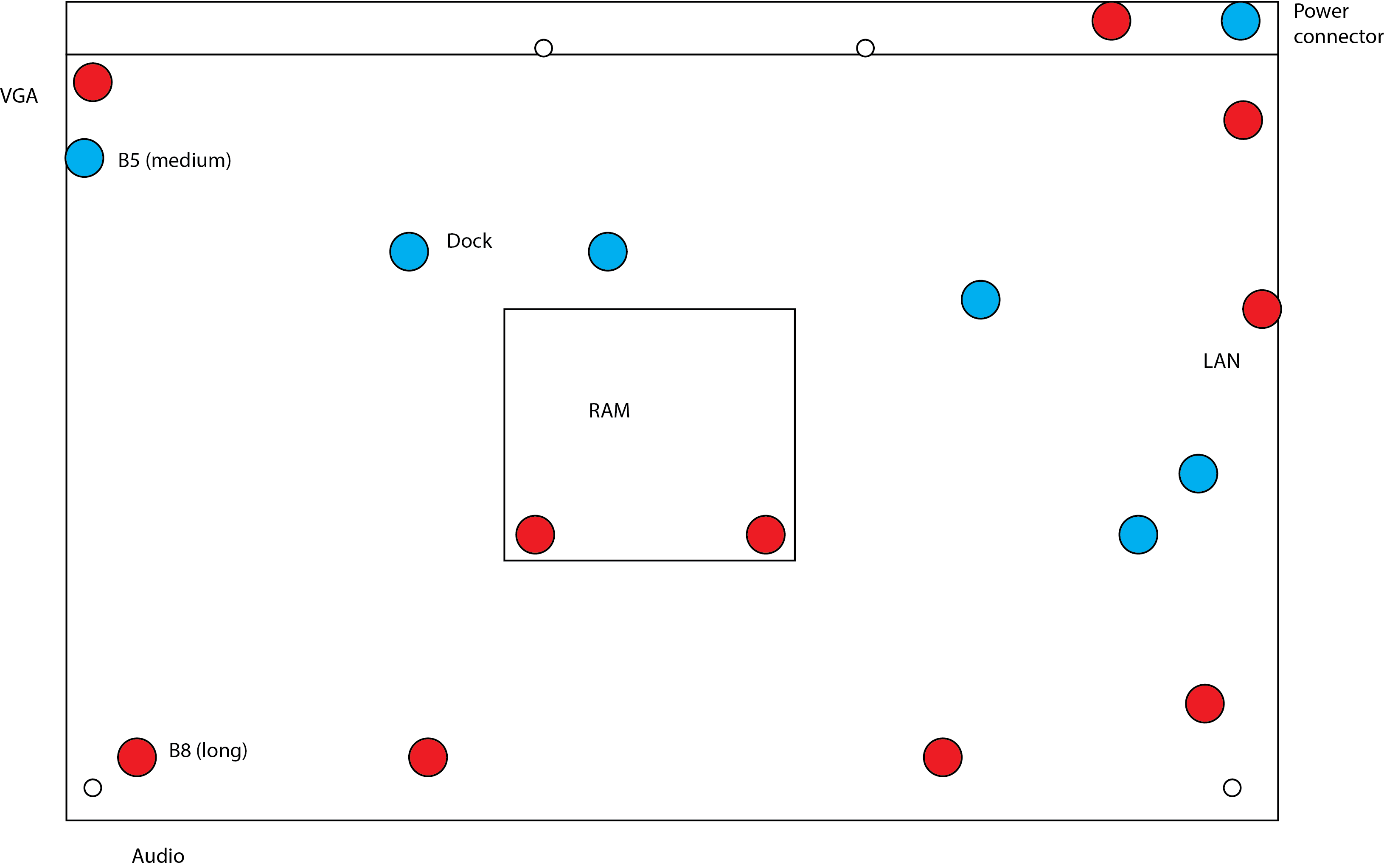

Even een schopje: gisteren heb ik mijn VPCZ11X9... uit elkaar gehaald omdat de audiouitgang niet meer lekker is. Na het openen blijkt er niets aan te doen, want het is een vervangingsonderdeel van $ 100, en voor dat geld heb je een héél fatsoenlijke USB-audiokaart. Daarnaast heeft de laptop af en toe het probleem dat WiFi uitvalt maar daar is eigenlijk wel mee te leven. Afgezien van deze twee problemen misschien wel mijn beste aankoop ooit. Zeker mijn beste laptop en eigenlijk ook wel beste computer.
Bij het in elkaar zetten kwam ik erachter dat alle schroeven met verschillende lengte toch wel op meerdere plaatsen kunnen...
Op Notebookreview staat een plaatje met alle lange en korte schroeven op de juiste plek (gevonden met vaio z long short screws). Alleen dat plaatje is nogal onoverzichtelijk.
Met de hulp van de officiële reparatiehandleiding (https://synrc.com/vaio/VPC-Z/VPCZ12_SM.pdf) heb ik een schema met de posities van lange schroeven (rood) en korte schroeven (blauw) gemaakt dat ik hier maar post voor het geval iemand anders tegen hetzelfde probleem aanloopt, of als ik zelf nog eens aan het klussen ga :)
Lengte schroeven VPCZ11X9/E
