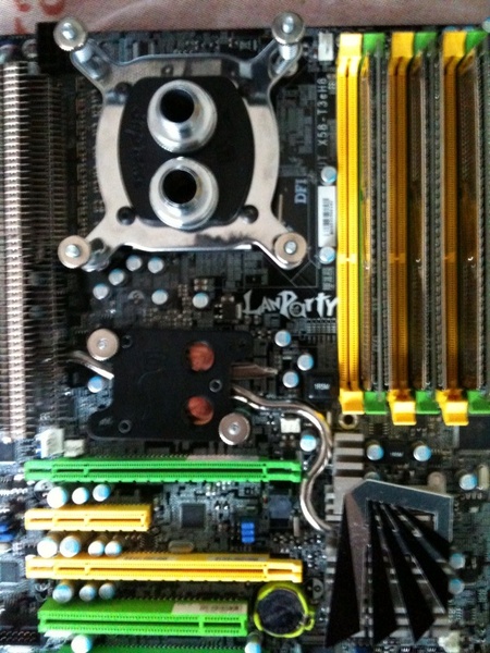

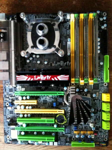

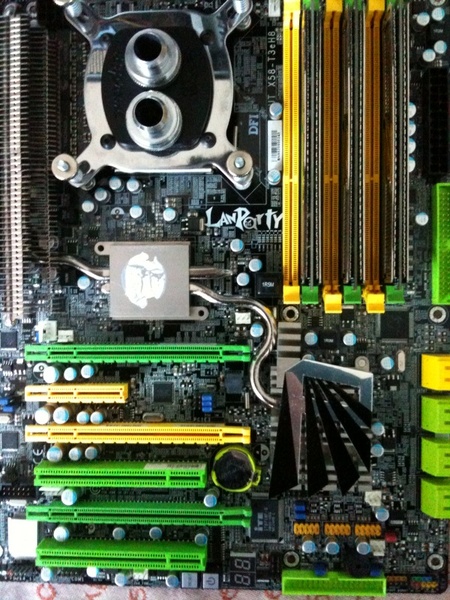

Hier het uiteindelijke resultaat:
Hier mobo met originele chipsetkoeler
Hier de originele koeler verwijderd
En hier mobo met nieuw waterblok gemonteerd :)

Is het mogelijk om dat zwarte koelblok in het midden er af te slopen om daar dan een waterblok op te zetten? Ik weet niet hoe het er dan uitziet, maar als de heatpipes er onderdoor lopen, dan koel ik alsnog alles met een waterblok. Denkt iemand dat dit zou kunnen werken?

Ik heb Donderdag een tentamen dus voor die tijd heb ik geen tijd om het uit te zoeken helaas, maar daarna zal ik dat zwarte geval eens demonteren. Zou perfect zijn als die idd 'los' is van de rest, dan monteer ik daarboven een waterblok en koel ik daarmee het hele moederbord :) Die heatpipe loopt ook nog onder de mosfets door. Op die manier heb ik een hybride full-board water/lucht-koeling :P Foto in combinatie met Flame Freezer.
edit: Komende Woensdag mijn laatste tentamen dus ben er nog niet aan toe geweest. De EK-NB S-MAX - Acetal staat op mijn verlanglijstje en dan gebruik ik idd wat langere schroeven.
Edit2: Onderdelen en nieuwe slangen besteld en ook nog gevonden dat het een eitje is om hier een waterblok op te zetten. Zo ziet de Northbridge eruit als je het zwarte blok er afhaalt. Ik hoop er Zondag mee aan de slag te kunnen. Ik maak er gelijk een hele revisie van mijn waterkoeling van aangezien er ook nog een waterchiller bij komt. 2 loops gaan het worden.
