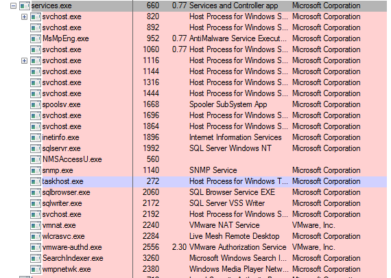

Dus onderdelen als
Afbeeldingslocatie: http://tweakers.net/ext/f/VSwpUIDvnO11tArxsa9U5opM/full.png
heb je allemaal afzonderlijk afgesloten? Die lopen namelijk in de context van services.exe..
ik heb een 864 GB floppydrive! - certified prutser - the social skills of a thermonuclear device

alt-92 schreef op zaterdag 16 januari 2010 @ 20:07:
Dus onderdelen als
Nee niet allemaal, wel al mijn apps maar als ik blind dingen ga killen dan wil windows opeens opnieuw opstarten. :P Ergens wel logisch ook. Maar de overgebleven items hadden opgeteld nog geen gig in gebruik terwijl services dat wel had. Ik gebruikte echter de colom Working Set Size
