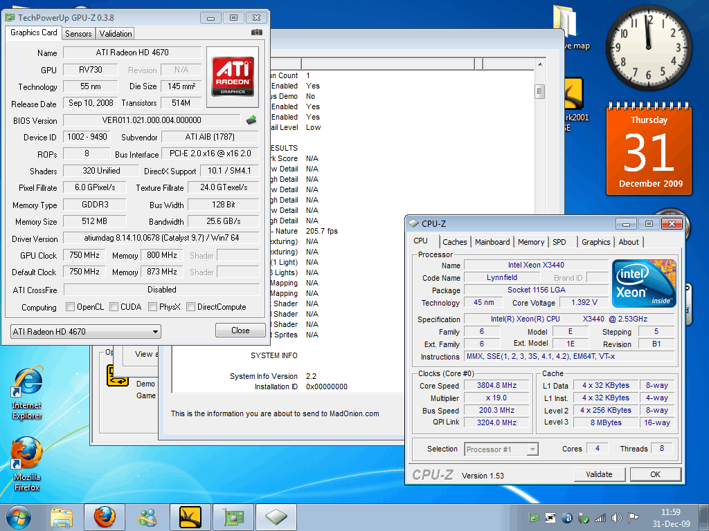

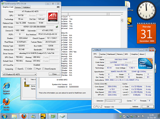

Hmmm... Ik zie een probleem aankomen...
Ik heb de beste artifact score ooit gehaald geloof ik? Of mijn geheugen schaalt ongelofelijk goed :o maar dat denk ik niet omdat ik op 20MHz lager op 351FPS tief...
Afbeeldingslocatie: http://i45.tinypic.com/x37t6c.jpg
Ik heb tevens het spits afgebeten :) ik heb de eerste 'officiële' score toegevoegd :D

roelientjeL schreef op donderdag 31 december 2009 @ 10:55:
En, heb je mijn score al weten te verbeteren? :P
377,6 fps
gpu op 810, mem op 1045
had ik wel hier en daar een kleine arti, maar het waren nog geen hele zwarte vlakken, dus ik vind het acceptabel.

Hier mijn eerste run @stock:
Afbeeldingslocatie: http://tweakers.net/ext/f/dkRzmuoXa1ZsdRHERD5iIGVR/full.png
Jammer dat ik al sowieso 10FPS achterloop ten opzichte van The_Mask met een Xeon op 3800MHz. Toch ook maar mijn CPU wat op zijn staart trappen aangezien het dus wel merkbaar invloed heeft.
Edit: Link aangepast

Verwijderd schreef op donderdag 31 december 2009 @ 17:36:
Ja inderdaad, met de cpu die ik nu gebruik kom ik niet veel verder dan boven de 320FPS (amd 2210EE) terwijl ik het mem al op 1050mhz+ heb staan :( ).
Ik hoop nu eigenlijk wel dat we nog switchen met benchmark, of ik moet m'n main pc weer uit elkaar gaan schroeven om een serieuze kans te maken.
http://specs.tweak.to/15535
