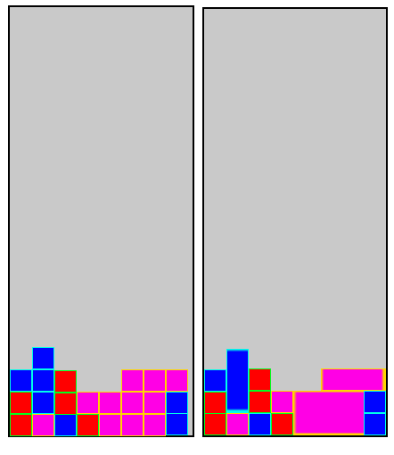

Voor een spelletje moet er in een 2D grid gezocht worden naar rechthoeken. De rechthoek moet minstens 3x1 (of 1x3) blokken groot zijn tot een maximum van 9x3 blokken. Omdat de blokken in het grid verschillende kleuren kunnen hebben is het ook belangrijk dat de rechthoek dus één kleur heeft. Het raster hoeft niet volledig gevuld te zijn, dus er kunnen ook coordinaten zijn waarbij de blokken op null staan. Een visuele representatie van het probleem:
Blokjes
In het linkergrid zie je een beginsituatie. In het rechtergrid zie je hoe het zou moeten. Merk op dat de het paarse blok rechts in twee blokken is verdeeld. Het moet ook mogelijk zijn om blokken te 'mergen'. Zeg dat je eerste een 3x1 blok heb met daarop een 2x1 blok. Het 2x1 wordt niet één rechthoek, want het is te klein. Het 3x1 rechthoek wel. Hierna valt er naast het 2x1 blok een blok. Hierdoor kan het een 3x1 rechthoek worden, maar het moet eigenlijk een zo groot mogelijk rechthoek worden. Een 3x2 rechthoek dus:
Afbeeldingslocatie: http://tweakers.net/ext/f/v9HuXY9XjL3TrYnHJtF8Pdf2/full.png
De vraag is, hoe kan ik efficient de blokken herkennen? Ik zou het niet weten hoe ik het moet oplossen.
Nu kan ik zelf wel wat proberen, maar ik weet bijna zeker dat als ik het schrijf het zo ongelooflijk traag wordt, of het gaat zowieso niet goed werken. Nu weet ik bijna wel zeker dat er een algorithme voor bestaat (pattern recognition?), maar de naam zou ik niet weten. Wie helpt mij op weg?

Maakt het uit welk antwoord gekozen wordt als je meerdere mogelijkheden hebt? Bijvoorbeeld:
XXXX
XXXX
XXX
Kan als 4x2 + 1x3 blok of als 3x3 + 1x2 blok gezien worden. Wil je alle oplossingen vinden? De grootste? Of maakt het niet uit?

Het liefst de grootste, ik denk dat implementatie een stuk eenvoudiger is zo. Ik heb nog zitten denken:
Ik kan het raster ook rij voor rij behandelen en daarbij een flag ofzo op de blokjes te zetten die aaneensluiten. Daarna ga ik kolom voor kolom kijken en kijken wat het grootste rechthoek is die ik eruit kan krijgen.

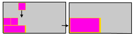

Ik heb het volgende idee gekregen:
3x1, 1x3, 1x2, 1x**** blokken zijn allemaal makkelijk te herkennen. Dit kan je dus doen in horizontale richting (1) en verticale richting (2). Afhankelijk of je liever een liggend of staand blok wil kan je als breedte van het blok gebruiken de kortste horizontale strook die de verticale stroken aanraken of de breedte van het totaal aantal verticale stroken. De hoogte krijg je door de hoogste van het totaal aantal horizontale stroken te nemen of de kortste verticale strook te nemen, weer afhankelijk of je liever een staande of liggende rechthoek wilt. En zo krijg je 3. Is dit slimmer?
Afbeeldingslocatie: http://tweakers.net/ext/f/xPt4brLULcaY6hmV9ecWwcpZ/full.png

Okey ik wist dus blijkbaar niet wat ik wilde :+ Ik ben toch maar voor een min of meer slimme manier gegaan. Het is geen bruteforce in ieder geval.
Blokkies!
Dit algoritme heb ik prima werkend gekregen en is voldoende snel. Ik heb het niet geprofiled maar in een 20x9 grid doet ie het prima binnen een seconde. Het algoritme werkt als volgt:
• Kies een willekeurig punt 1
• Tel hoeveel je vanaf daar naar beneden en rechts kan. Houd dit bij.
• Ga één omlaag, één naar rechts. Noem dit punt twee.
• Tel weer hoeveel je naar rechts kan en naar beneden, houd hierbij rekening met het feit dat je naar beneden en rechts ben gegaan, en corrigeer je telling daarmee. Houd deze telling bij.
• Opnieuw één omlaag, één naar rechts en weer tellen totdat je niet verder meer kan.
• Het minimale wat je geteld hebt in verticale en horizontale richting is je rechthoek.
In de afbeelding staat drie mogelijke checks op rechthoeken weergegeven. A voor een pass, deze gebruikt de zwarte pijlen. B voor een pass, deze gebruikt blauwe pijlen. En als laatste C, die groene pijlen voor de duidelijkheid gebruikt. Zoals je ziet vind je met C een rechthoek van 2x3 en met B een rechthoek van 3x2. Met A vind je een rechthoek van 4x1.
Voor mijn doeleinden werkt het algoritme prima, aangezien ik rechthoeken nodig hebt van minimaal een bepaalde grootte. Dus ik weet niet of het algoritme correct werkt met kleinere rechthoeken.
Een nadeel met deze implementatie is dat je meerdere overlappende rechthoeken krijgt. Hiervoor kan je dit gebruiken:
• Sorteer de rechthoeken op oppervlakte van groot naar klein
• Kopieer het raster waarin je werkt (indien je alleen wilt detecteren, niet gelijk wilt aanpassen)
• Kijk of de rechthoek met een bestaand rechthoek interfereert
• Maak de langste zijde één kleiner, en controleer of de rechthoek nog aan je wensen qua grootte voldoet en het nog interfereert met een rechthoek
• In je raster, plaats de rechthoek.
• Hetzelfde verhaaltje voor het volgende rechthoek
