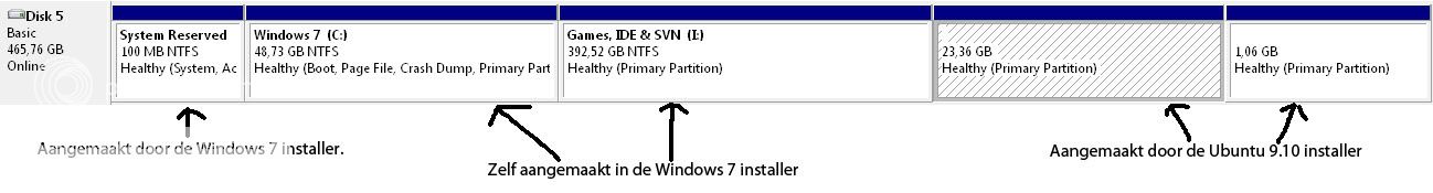

Ik heb vandaag Ubuntu 9.10 geïnstalleerd op een partitie van 25GB. Ik had in Windows een grotere partitie kleiner gemaakt met 25GB en die 25GB als 'unallocated space' gelaten. In de installer van Ubuntu heb ik gekozen dat het de grootste lege ruimte moest gebruiken en het heeft van die 25GB ook netjes 2 partities gemaakt. Na de installatie gereboot, maar heb GRUB nooit gezien. Het boot meteen door naar Windows 7.
Ik heb met EasyBCD geprobeerd Ubuntu toe te voegen aan de Windows Boot Manager, maar dat werkte helaas niet. Ik heb ook wat even zitten googlen, maar alle oplossingen die ik vind zijn voor problemen als 'GRUB is verdwenen na het installeren van Windows'. Maarja, ik heb sowieso nooit GRUB gezien en heb dus geen flauw idee of het dezelfde probleem is.
Hieronder een screenshotje van hoe de partities er atm uit zien:
Afbeeldingslocatie: http://i489.photobucket.com/albums/rr258/_chesters_bucket_/th_disk.jpg
Of heb ik tijdens de installatie iets verkeerds gedaan? Overal waar ik kijk zie ik dat als je Ubuntu na Windows installeert, dat het eigenlijk meteen goed zou moeten gaan.

Heb je iets aan de instellingen van GRUB gewijzigd tijdens het installeren? ipv van op /dev/sda op /dev/sda1 geïnstalleerd bijvoorbeeld.
  • Chester
Nee, helemaal niks aangepast. Heb weinig verstand van Linux dus heb zoveel mogelijk default gelaten.
Net even gekeken in /boot/, en zie daar gewoon een GRUB map. In grub.cfg zie ik ook dat ie Windows 7 heeft gedetecteerd en heeft toegevoegd. Misschien heeft ie tijdens de installatie niks aan m'n MBR aangepast? Anyways, zal later vandaag een kijken of ik GRUB2 opnieuw geinstalleerd krijg vanuit de Live CD.

Ik had ook een soortgelijk probleem met EasyBCD, na een fresh install van 9.10 over 9.04 kon EasyBCD opeens niet meer naar grub doorbooten. Na wat zoekwerk kwam ik erachter dat het niet grub is wat gebruikt wordt maar grub2. Oplossing: een beta downloaden van easybcd (staat volgens mij ergens op hun forum). Voor de rest neem ik aan dat je bootloader netjes is weggeschreven.
Ah, tnx =) Zal dat eerst proberen voordat ik met de MBR ga zitten spelen.

Met de beta van EasyBCD is het wel gelukt =) Heb nu alleen wel een ander probleempje: wanneer ik in de Windows Boot Manager Ubuntu kies, dan krijg ik eerst een half minuut lang "Try (hd0,0): NTFS5: No ang0" te zien, waarna ik wel netjes GRUB2 te zien krijg en door kan booten naar Ubuntu.
Zal morgen eens kijken naar supergrub. Het mooiste zou natuurlijk zijn als heel die Windows Boot Manager niet gebruikt wordt en GRUB2 meteen goed werkt.
"The test of a work of art is, in the end, our affection for it, not our ability to explain why it is good." - Stanley Kubrick | Trakt
  • Chester
Een update; in geval andere mensen dezelfde probleem hebben.
"Try (hd0,0): NTFS5: No ang0" komt van EasyBCD af, dit omdat EasyBCD niet heeft geschreven in de 100MB partitie die Windows 7 aan maakt. Als je in Windows er een letter aan toe kent, en daarna GRUB2 toevoegd met EasyBCD werkt het wel =) Je kunt daarna de drive letter weer weg halen. Ik moet wel nog even GRUB2 instellen dat het meteen boot naar Ubuntu. Als ik later wat meer verstand heb van GRUB2 en het boot proces zal ik alsnog proberen om GRUB2 opnieuw te installeren zodat de Windows Boot Manager helemaal niet gebruikt gaat worden.
