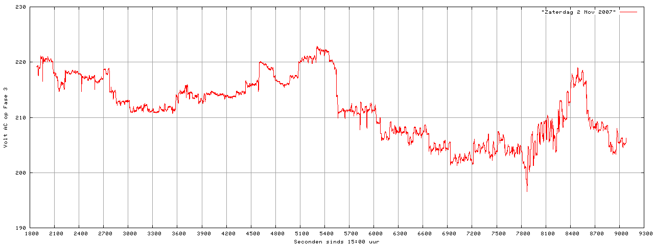

Hier was bijv de spanning gemiddeld absurd laag (standaard rond de 215 volt met dalen onder de 200), energeileverancier heeft toen de spanning verhoogd met 10V voor de hele buurt en sindsdien werkt het ook allemaal wat soepeler hier.
Heb in die tijd daar toen dit grafiekje van gemaakt waarbij je kon zien hoe erg het hier was:
Afbeeldingslocatie: http://images.sa007.nl/Zaterdag_2_Nov_2007.png
Maar dat is denk ik toch vrij extreem (lampen gingen knipperen enzo)

SA007 schreef op zondag 22 november 2009 @ 19:52:
Ik zit heel GoT te lezen betreft UPS en power enzo, vandaar dat ik dit tegenkwam. Ik ben wel benieuwd hoe het hier met de spanning zit maar wil niet steeds met mijn multimeter en een dagboek thuis zijn.

Ik ben iig van plan een (2e hands) UPS te kopen met een schakelende voeding, al hoeft ie van mij niet tot 110 volt (ondergrens) te gaan. :)
Maar los daarvan wil ik ook graag zo'n geautomatiseerd metinggrafiekje maken. Ik ben benieuwd wat voor een hardware je daarvoor nodig hebt. Bij een geavanceerde multimeter naar computer interface van €100+ loop ik snel weg, maar als dat lukt met een €5 usb gadget van ebay dan vind ik dat wel leuk.
Dus niet een €65 Voltcraft RS232 multimeter met een €20 USB interface.
Ook geen CMA of TI sensor van €150 om P/U/I te kunnen meten via proprietary software.
Een schakelingetje solderen met onderdelen van €0,10 per stuk vind ik wel leuk. Ookal is de sensor zelf dan een paar euro. Maar ik weet dus niet of dat bestaat.

het hangt er echt van af wat je wil meten, een true RMS meter zal uiteraard altijd duurder zijn dan eentje die alleen maar de effectieve waarde meet.
Als je eens de kans krijgt om een oscilloscoop aan je net te hangen dm me dan eens met een foto van de golfvorm, volgens mij zit het daar gewoon vol met harmonischen :P
indien je natuurlijk zelf een schakelingetje gaat solderen kunnen je meetwaarde redelijk veel afwijken :S

Ik heb geen oscilloscoop helaas. :P Mocht ik er eens een van een kennis kunnen lenen dan ben ik ook wel benieuwd. :P
Vooralsnog moet ik eerst een DIY guide met goedkope onderdelen vinden. Ik hoef geen fabriekskwaliteit precisie. Ik heb zojuist een P/V/I meter voor geen €10 bij de Gamma gehaald voor tussen stekker/stopcontact. De hardware hoeft dus niet zo duur te zijn als mijn videokaart.
Dat ding leert mij dat ik op het moment zo'n 211 Volt in de muur heb zitten en dat mijn computer incl. randapparatuur zo'n 180-200 Watt gebruikt. Met Prime95 ~250 Watt. Geen idee hoever dat ding er naast zit natuurlijk. ;)
