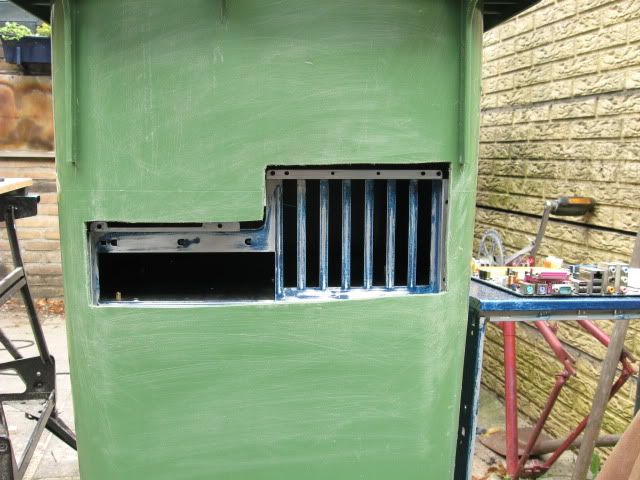

mobo
Zoals sommige mensen misschien gezien hadden is ligt mijn mobo nog iets te laag met het gat wat ik er achterin heb gemaakt :(
Ik ben hier dus maar eerst mee bezig gegaan.
Dit heb ik gefixed door een stukje of rondje hout te maken en dit onder de mobo backplate te leggen :)
Wat pics :)
Afbeeldingslocatie: http://i670.photobucket.com/albums/vv66/Take25003/Vuilnisbak%20casemod/Update%205/IMG_0437.jpg
Zoek de verschillen :P
Afbeeldingslocatie: http://i670.photobucket.com/albums/vv66/Take25003/Vuilnisbak%20casemod/Update%205/IMG_0436.jpg
Afbeeldingslocatie: http://i670.photobucket.com/albums/vv66/Take25003/Vuilnisbak%20casemod/Update%205/IMG_0435.jpg
Daarna deze er onder gelegt en omdat mijn backplate nog graag beweegt deze even vast gemaakt :)
Afbeeldingslocatie: http://i670.photobucket.com/albums/vv66/Take25003/Vuilnisbak%20casemod/Update%205/IMG_0438.jpg
Afbeeldingslocatie: http://i670.photobucket.com/albums/vv66/Take25003/Vuilnisbak%20casemod/Update%205/IMG_0439.jpg
En zo staat het er nu bij
Afbeeldingslocatie: http://i670.photobucket.com/albums/vv66/Take25003/Vuilnisbak%20casemod/Update%205/IMG_0445.jpg
Afbeeldingslocatie: http://i670.photobucket.com/albums/vv66/Take25003/Vuilnisbak%20casemod/Update%205/IMG_0446.jpg

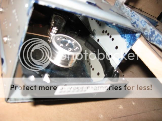

Popnagelen
Ik zat er al een tijdje mee dat ik mijn backplate (mobo) van elkaar had geschroefd en deze telkens op gevoel goed moest leggen :(
Ik heb zelf alleen geen popnagel set maar mijn groote broer wel :) deze even gebeld en daarna deze opgehaald en aan het popnagelen gegaan :)
Afbeeldingslocatie: http://i670.photobucket.com/albums/vv66/Take25003/Vuilnisbak%20casemod/Update%205/IMG_0447.jpg

PSU bevestiging
Ik wou ook graag vandaag mijn PSU bevestegingsplaat bevestigt hebben en daar dus ook maar aan gewerkt :)
Ik weet dat deze er niet zo mooi uit ziet maar daar ga ik nog aan werken :) (als iemand nog tips of ideeën heeft ? :P )
Hij was nog wat te lang dus eerst maar even een stukje er af zagen :)
Afbeeldingslocatie: http://i670.photobucket.com/albums/vv66/Take25003/Vuilnisbak%20casemod/Update%205/IMG_0455.jpg
Afbeeldingslocatie: http://i670.photobucket.com/albums/vv66/Take25003/Vuilnisbak%20casemod/Update%205/IMG_0456.jpg
Daarna even de plaats bepalen
Afbeeldingslocatie: http://i670.photobucket.com/albums/vv66/Take25003/Vuilnisbak%20casemod/Update%205/IMG_0463.jpg
Afbeeldingslocatie: http://i670.photobucket.com/albums/vv66/Take25003/Vuilnisbak%20casemod/Update%205/IMG_0457.jpg
Een vast zetten maar :)
Afbeeldingslocatie: http://i670.photobucket.com/albums/vv66/Take25003/Vuilnisbak%20casemod/Update%205/IMG_0462.jpg
Afbeeldingslocatie: http://i670.photobucket.com/albums/vv66/Take25003/Vuilnisbak%20casemod/Update%205/IMG_0461.jpg
Daarna de Voeding er in zetten kijken of alles past
Afbeeldingslocatie: http://i670.photobucket.com/albums/vv66/Take25003/Vuilnisbak%20casemod/Update%205/IMG_0465.jpg
Alles past hij hangt alleen een beetje aan de achter kant
Afbeeldingslocatie: http://i670.photobucket.com/albums/vv66/Take25003/Vuilnisbak%20casemod/Update%205/IMG_0464.jpg
Dit is wel te maken door een stukje hout de maken dus dat gedaan even de schroefjes verzinken :)
Afbeeldingslocatie: http://i670.photobucket.com/albums/vv66/Take25003/Vuilnisbak%20casemod/Update%205/IMG_0467.jpg
Voedingskabel
En als laatst maar bezig geweest dat mijn voedingskabels naar het moederbord kunnen :)
Afbeeldingslocatie: http://i670.photobucket.com/albums/vv66/Take25003/Vuilnisbak%20casemod/Update%205/IMG_0444.jpg
Dit ziet er ook nog niet top uit maar daar ga ik zo snel mogelijk mee bezig :)
Ik heb nu mijn verf gekocht en vandaag een pakketje binnen gekregen met daarin mijn aan en uit knop :)
Heb ook nog een bestelling lopen voor koelers en Radgrillz en neon ik hoop dit volgende week binnen te krijgen :)
Ik ga de kast binnen zetten :)
Dit was het voor vandaag :)
Als iemand nog tips of ideeën heeft mag dat natuurlijk altijd gezegd worden :)
Groetjes Take

Ik heb ook een foto gemaakt die een beetje aan geeft hoe de airflow word.
Afbeeldingslocatie: http://i670.photobucket.com/albums/vv66/Take25003/Vuilnisbak%20casemod/Update%206/IMG_0489.jpg
Mijn aan / uit switch
Afbeeldingslocatie: http://i670.photobucket.com/albums/vv66/Take25003/Vuilnisbak%20casemod/Update%206/IMG_0490.jpg
Ik hoop morgen naar het werk weer verder te kunnen maar weet niet zeker of dit gaat lukken :)
Groeten Take

Ben eerst bezig geweest te zorgen dat de klep openblijft. Hier onder wat pics
Afbeeldingslocatie: http://i670.photobucket.com/albums/vv66/Take25003/Vuilnisbak%20casemod/Update%209/IMG_0593.jpg
Afbeeldingslocatie: http://i670.photobucket.com/albums/vv66/Take25003/Vuilnisbak%20casemod/Update%209/IMG_0595.jpg
Afbeeldingslocatie: http://i670.photobucket.com/albums/vv66/Take25003/Vuilnisbak%20casemod/Update%209/IMG_0596.jpg
Afbeeldingslocatie: http://i670.photobucket.com/albums/vv66/Take25003/Vuilnisbak%20casemod/Update%209/IMG_0597.jpg
Afbeeldingslocatie: http://i670.photobucket.com/albums/vv66/Take25003/Vuilnisbak%20casemod/Update%209/IMG_0598.jpg
Afbeeldingslocatie: http://i670.photobucket.com/albums/vv66/Take25003/Vuilnisbak%20casemod/Update%209/IMG_0600.jpg
Daarna heb ik wat bedacht tegen de achterkant ( mijn mobo uitgang )
Ik heb een Aluminium plaatje er voor gedaan ( moet nog wel even wat buigen )

En als laatste ben ik bezig geweest mijn HD rekje te monteren
Afbeeldingslocatie: http://i670.photobucket.com/albums/vv66/Take25003/Vuilnisbak%20casemod/Update%209/IMG_0607.jpg
Afbeeldingslocatie: http://i670.photobucket.com/albums/vv66/Take25003/Vuilnisbak%20casemod/Update%209/IMG_0610.jpg
Afbeeldingslocatie: http://i670.photobucket.com/albums/vv66/Take25003/Vuilnisbak%20casemod/Update%209/IMG_0605.jpg
Ik ga vandaag verder met mijn window, plexi zagen en monteren :)
Tot de Volgende Update :)
Groeten Take

opmerking 1 antwoord is dat als je al mijn posten leest ik een repost heb gedaan van alle pictures en dat er nog wel dubble pics konden zijn dit is nu veranderd.
Opmerking 2 antwoord : Als je goed kijkt heb ik dit geschuurd en dit gaat ook nog geverfd worden. :)
Ik ga vandaag weer verder met mijn casemod.
