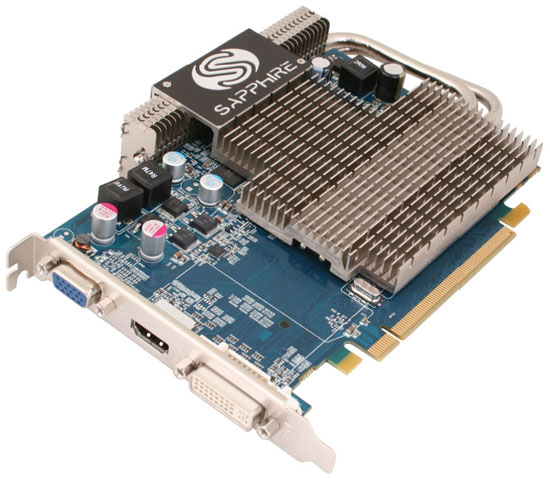

Low profile verstond ik onder: passief. Formaat valt onder hetzelfde verhaal, weer wat geleerd :)
De kleine, snelle, zuinige en stille oplossing:
pricewatch: Sapphire Ultimate HD 4670 512MB GDDR3 PCI-E
Afbeeldingslocatie: http://tweakers.net/ext/i/1232663487.jpeg
Deze kaart rolt de 8600GT aan alle kanten op (om nog niet te spreken van de kaartsuggesties van de TS) en kan vaak mee met een 9600GT.
