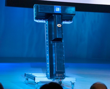

  • benoni
GM heeft zoiets voor de Chevy Volt laten zien op de Detroit Auto Show:
Afbeeldingslocatie: http://xen03.settembre.nl/tweaks/gm-chevy-volt-battery-pack-001.jpg
Helaas zie je meteen de problemen in praktijk gebracht die in de discussies op GoT naar voren zijn gekomen:
  • De accu bestaat slechts uit één eenheid, in een onhandige vorm voor opslag / bulkvervoer. Als ze bijvoorbeeld de T-vorm met twee of drie standaard units hadden gevuld, dan had je meer flexibiliteit gehad: je kunt dan voor het woon/werkverkeer met één unit rijden, en in een benzinestation units erbij plaatsen als je verder weg moet.
  • De unit is (waarschijnlijk) een gesloten standaard, als je pech hebt onder exclusieve licentie.

SeatRider schreef op zaterdag 17 januari 2009 @ 11:18:
Je kunt de accu "standaardiseren" qua specs en formaat. Als je 'm dan op een bereikbare plaats monteert zou je 'm bij de "pomp" kunnen omwisselen ipv opladen. Slechte accu's worden daar uit roulatie genomen, er is geen reden meer om af te zien van de aanschaf van een gebruikte elektrische auto uit angst om de accu.
Hoe giet je dit dan in een standaardvorm die in alle auto's past?
Afbeeldingslocatie: http://www.treehugger.com/tesla-battery-recycled-002.jpg
Die accu's zijn geen jerrycan formaat hoor, het zijn gepantserde dozen van 500 kilo. Ze moeten wel extreem sterk zijn ivm explosiegevaar bij beschadiging. Om diezelfde reden kan je de accu ook niet overal plaatsen, bij een aanrijding mag hij absoluut niet beschadigen.
En dat is nog maar de accu van een kleine sportauto (Tesla), voor een familieauto zal hij nog groter moeten zijn.
benoni schreef op zaterdag 17 januari 2009 @ 12:18:
En hij is nog te klein ook om 100% elektrisch te rijden, de Volt haalt er net een schrale 60 kilometer mee. Stel dat je dan een ruilaccu met de afmeting van dat T stuk erbij prikt, hoeveel meer zou je er dan mee kunnen rijden? misschien 20 kilometer? Niet bepaald interessant dus.
Nog een probleem is dat de accu goed gekoeld moet worden. In de Tesla is dat waterkoeling, in de Volt waarschijnlijk ook. Dat maakt een wisselaccu ook een stuk lastiger.

  • benoni
Tja, een benzinetank is dan wel makkelijker in te passen, maar die mag evengoed niet bij de eerste de beste aanrijding openbarsten. Was het niet GM die een hele serie moest terugroepen omdat de tank zowat in de achterbumper was geïntegreerd?
Met de anders zo beperkende indeling van motor, versnellingsbak en aandrijfassen hoef je bij een elektrische auto geen rekening meer te houden, dus in principe moeten er genoeg mogelijkheden zijn om standaard accupakketten kwijt te kunnen.
Denk voor de verwisselbare accupakketten bijvoorbeeld aan een soort 'broodjes' ter grootte van een kwart van die Tesla accu. Met de huidige techniek zou er voor ongeveer 80 km energie in zo'n unit kunnen passen, en in de toekomst verbetert dat nog wel. Die broodjes zijn dan al naar gelang de vorm van de auto te stapelen onder een 'motor'kap of kofferdeksel, of onder de laadruimte of de stoelen te schuiven d.m.v. een openklappend side skirt of bumperdeel. Als je in de benzinestations robots hebt die aan een rails hangen en x-y-z kunnen bewegen (zoals een halkraan) dan kunnen deze automatisch de pakketten verwisselen.
Kwestie van gezamenlijk een goede standaard ontwikkelen. Die is er voor trucks en aanhangers/opleggers al lang (voor lucht en elektriciteit), dus een koppeling voor koelwater moet ook kunnen.
