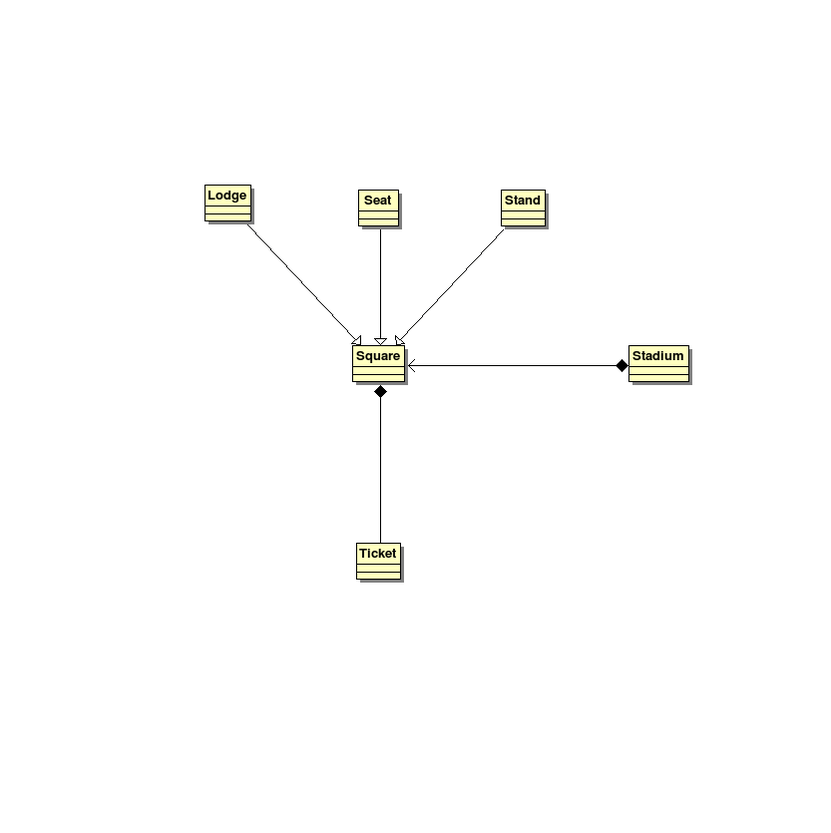

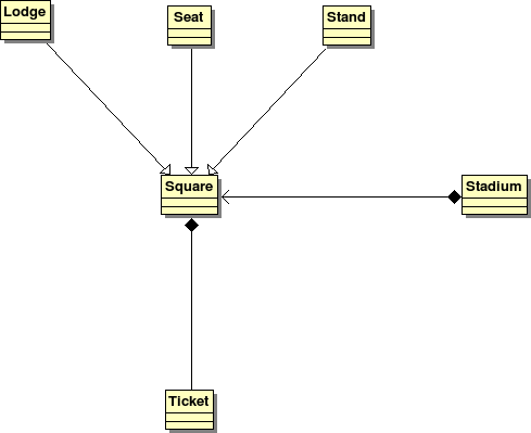

Ik heb dit Klasse diagramma gekregen van mijn leerkracht.
Afbeeldingslocatie: http://img255.imageshack.us/img255/8049/classdiagramrl8.png
[ Voor 32% gewijzigd door een moderator op 30-12-2008 01:38 . Reden: Thumb klikbaar gemaakt... ]

  • RobIII
RobIII
Admin Devschuur®
^ Romeinse Ⅲ ja!
(overleden)
bloodcollector schreef op dinsdag 30 december 2008 @ 01:18:
ja srr Ik wou een grotere posten maar dan kwam er een waarschuwing datik een tumbnail moest posten.[afbeelding]
Dan maak je een link van je thumbnail ;) (Zie de img tag, url tag en voetnoot 3)
[url="http://www.host.nl/bla/plaatjegroot.gif"][img]http://www.host.nl/bla/thumb.gif[/img][/url]
Ik heb het nu even voor je gedaan. Normaliter wordt je thumbnail dan klikbaar:
Afbeeldingslocatie: http://tweakers.net/ext/f/v9pwIzNBLFYHirSeXEb9J3MW/full.png
Echter omdat je je plaatje host op imageshack wordt er door de forumsoftware een waarschuwing voor in de plaats gezet omdat zij nogal agressieve popups vertonen:
Overigens had je je al dat gedoe kunnen besparen als je even de moeite had genomen de loze ruimte er af te knippen en je plaatje <600px breed te maken:
Afbeeldingslocatie: http://tweakers.net/ext/f/whHcLkFMCGfnhypK9RUpSCZC/full.png
