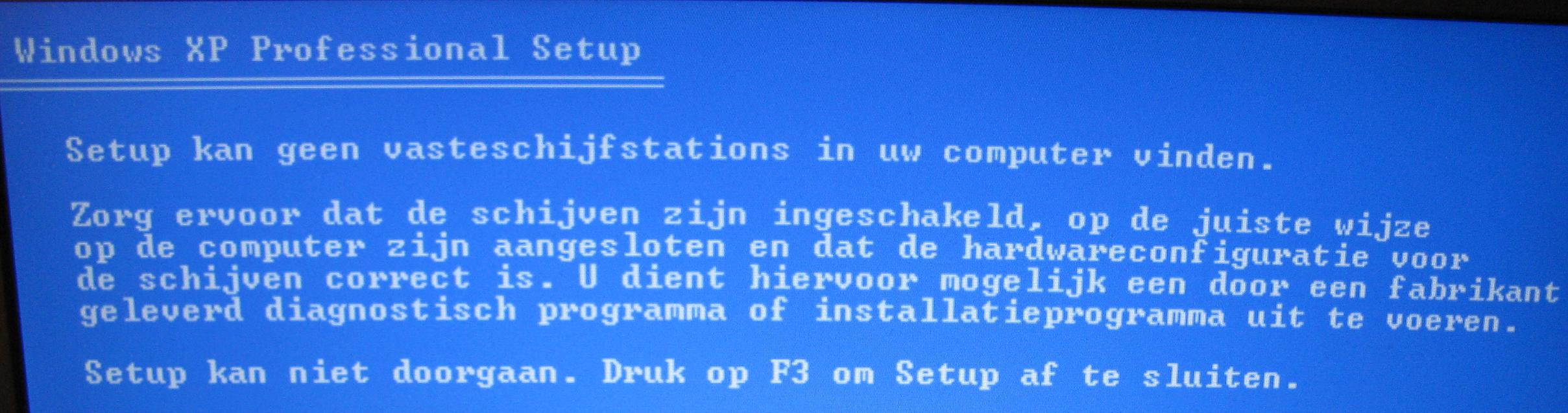

Hoi,
Ik heb een Medion pc, type MD96290 dewelke ik graag naar windows xp zou willen zetten.
Wat heb ik al gedaan:
- ) CD wil niet opstarten met F12/F6
-) In bios is geen optie om "native sata support" op disable te zetten.
-)heb al met nLite zitten knoeien maar heb geen *.ini bestanden
-) Via vista cd naar dos kunnen gaan maar dan opent hij Cd maar zet optie van installatie af.
Kan iemand mij helpen die hetzelfde heeft gedaan, ikzelf ben na 2 dagen nog even dom gebleven :-)
alvast bedankt,

nlite nu is gemaakt en ja ben al stapje dichter, Bios zie de DVD en start het op. Nu is nog enkel het probleem dat hij geen Sata drive vind.
Moet ik stuurprogramma hd mee op cd branden?
rest drivers staan er op maar hd vergeten

Dit heb ik nu al:
http://www.uploadarchief.net/files/download/win%20xp.jpg
En hdd is WD1600BEVS
dus een linkje naar wat ik heb gevonden:
http://support.wdc.com/pr...d.asp?groupid=702&lang=en
Dit dus op DVD gezet en mee opgestart.
Dan start er hun programme, maar verder vind ik niks van laad driver en ga verder met winXP installatie.

Drivers met nLite toevoegen lukt, enkel die van de sata Hd niet.
Is geen *.inf bestand :(
Nu heb ik er vista opstaan en is er daar geen oplossing dat ik uit mijn vista installatie kan de driver halen?
Usb stick herkent hem wel en nu zet hij daar windows Xp op. echter lukt opstarten via usb niet.
Gelukt! :-) :-) :-)
