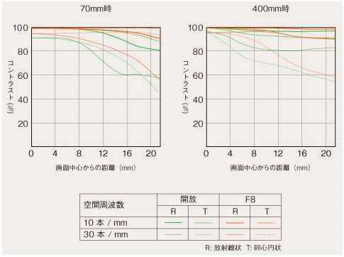

Telezoom, misschien even wachten (kan ook haast niet anders bij Sony) op de 70-400 f/4-5.6 G SSM die voor 2009 in de winkels zou moeten liggen. Dat lijkt een fijn apparaat te worden, alleen die kleur (zilver :X )
Afbeeldingslocatie: http://i165.photobucket.com/albums/u72/RitaHayworth/100-400G.jpg
Met de aangekondigde lenzen (voor eind 2008) of dingen die kortstondig op sony websites hebben gestaan is er voor FF toch best een grappige verzameling zooms in de maak.
16-35 F/2.8 G (SSM??)
24-70 F/2.8 G SSM
24-105 F/4 G SSM
70-300 F/4.5-5.6 G SSM
70-400 F/4-5.6 G SSM

De 100-400 is een prima lens, solid performer maar geen absolute topscherpte, hoewel de Nikon 80-400 en sigma 80-400 niet beter zijn qua IQ.
De sigma 50-500 (500 haalt ie lang niet, maar goed) word op het lange eind ook aardig soft en heeft geen IS wat het voor mij een no-go zou maken op dit bereik. Als je zo'n lens al overweegt zou ik eerder kijken naar de 150-500 of 120-400, ondanks het gebrek aan "groothoek", deze bieden je wel OS.
Dat rijtje zou dan voor mij optie 1 worden uit jouw startpost, dus 5d2 / 24-105 / 100-400. Die 580 zou ik lekker vervangen door een 430 ex II, power zat als je toch wat minder pro binnen gaat werken. Scheelt je een paar knaken, ruimte en gewicht.

Even na gezocht volgens Sony liggen de 16-35 en 70-400 ergens in januari in de winkel. Over de 24-105 is op dit moment niks officieels te vinden, dat zal dus nog wel een jaar gaan duren o.i.d.
http://www.sony.nl/product/ddl-zoom-lenses/sal-1635z
http://www.sony.nl/product/ddl-zoom-lenses/sal-70400g
Kleine update, het schijnt dat er demo/test/preproductie exemplaren rond zwerven.
Thanks to Sony Singapore, I got to give both lenses a try. My impressions:
16-35:
- Very sharp edge-to-edge with minimal corner sharpness drop-off and distortion
- Excellent vignetting control!!
- Seems to really throw off the metering, I had some shots that were oddly underexposed.
70-400:
- G colors and bokeh
- Sharp! But not as sharp as a CZ of course.
- Focusing (considering the range it has to cover) is fast enough; from close to far it took less than 1s to lock focus.
- zoom ring is in front, like the 70-300. It's quite stiff.
http://forums.dpreview.co...rum=1037&message=30267440
Test shot 70-400
http://forums.dpreview.co...rum=1037&message=30294316
Test shot 16-35
http://forums.dpreview.co...rum=1037&message=30305923
