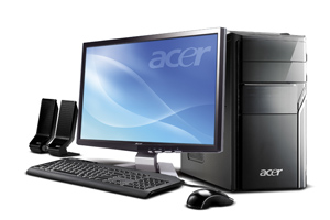

Enig idee welke kaart goed is voor mij ? zo ja, hopelijk past het in mijn kast.. Acer aspire m3641 kast.. geen idee ofdat het ook daadwerkelijk om dezelfde type gaat, ik zit namelijk op mijn werk.
http://tweakers.net/ext/i/1222351186.jpg zo zit hij er iig uit.
hopelijk kunnnen jullie mij meer informeren :) alvast bedankt.

HD4870 zou een mooie voor je systeem zijn. Of ie in je kast past? Geen idee, ik kan niet van het plaatje zien hoe groot jouw kast is. Anders een HD4850 van saphire, die is korter.
