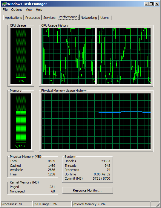

Is Adobe Reader X een slecht programmeervoorbeeld? :')
Adobe Reader X
Even een PDF'je van 250 KB openen en er doorheen scrollen, laptop was de eerste minuut onbruikbaar. :')

Vervolgens is er een lusje die 1000 keer uitgevoerd wordt waarin die GC.Collect() aangeroepen wordt en verbaast zijn dat de boel zo langzaam wordt. 8)7
