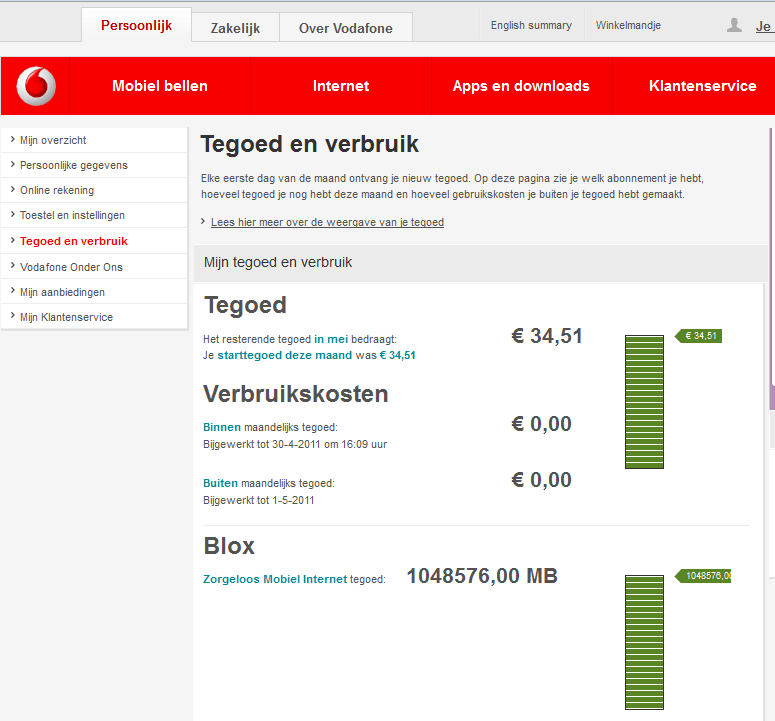

  • Matis
  • Laatst online: 21:42
Matis
Rubber Rocket
Afbeeldingslocatie: http://tweakers.net/ext/f/SeOkvxK2qIny4DcAbNI1UB4v/full.png
WUT :+
  • eBoR
  • Laatst online: 11-07 14:21
je hoeft niet bang te zijn dat je je internet bundel opkrijgt
  • mithras
Dat lijkt me redelijk zorgeloos ;)

  • Matis
Matis
Rubber Rocket
Bij mij hebben ze het nog steeds niet gefixt.
1048576,00 MB
Daarnaast is er niets af, terwijl dit zeker wel zou moeten (bijwerkdatum is ook bijgewerkt).
Misschien komt dit nog omdat ik nog van de oude stempel ben en ik mijn internet blox afsloot, toen het nog echt onbeperkt was.
Volgens mij heb je vanaf nu 250MB bij de 100minuten-variant en 1000MB bij de 150-of-groter-variant.
  • Alex)
  • Laatst online: 06-07 14:10
Als ik nu inlog zie ik staan dat ik nog 1024 MB tegoed heb voor "Zorgeloos Web", terwijl ik een abo met een FUP heb. Die meter ga ik dus in de gaten houden.
We are shaping the future
