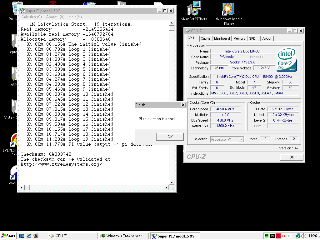

Lekkere Kwal schreef op maandag 22 september 2008 @ 11:18:
Ik vind je voltage verhoging voor de CPU ook bijzonder voor 400 MHz FSB. Ik zal vanavond even testen hoe ver mijn 8400 gaat op 1,25 volt.
Hoger dan 450 MHz krijg ik hem niet helaas: Screenshot. Dit is nog wel met luchtkoeling (Intel boxed cooler 'groot' model met koper contactvlak), verder met de specs in m'n sig.
Lekkere Kwal schreef op dinsdag 23 september 2008 @ 11:37:
Damn. Zo te zien heb jij meer geluk met jouw model.
