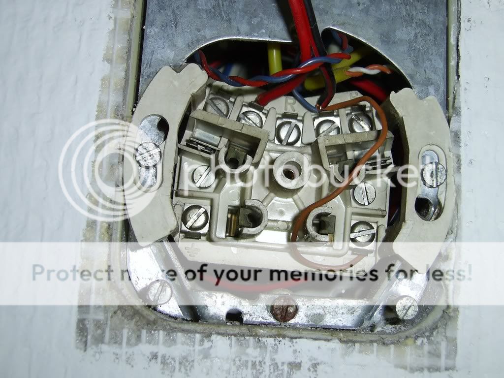

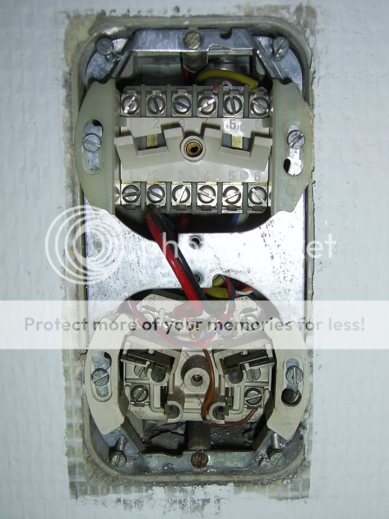

http://i538.photobucket.com/albums/ff350/segil77/KPN_1.jpg
http://i538.photobucket.com/albums/ff350/segil77/KPN_2.jpg
Herkent iemand dit type aansluitdoos en hoe kan ik het 2de aderpaar aansluiten? Helpdesk Alice vertelde mij dat standaard geen KPN monteur komt bij een newline dienst, maar ik lees juist op GoT dat zo'n monteur standaard wel komt?? :?
Edit: laat maar, het was zo eenvoudig als de oranje en witte ader (nummer 4 en 5) op de bovenste strook verbinden, en voila... het signaal staat erop :)

kijk maar, maar ook oranje en wit geprobeerd, en alles omgekeerd ook en alle andere mogelijke combi's.
Maar helaas, bij geen enkele gaat het adsl lampje branden. Ook ff zonder splitters geproibeert, , en tevens ff in phone1 gedaan, daar kun je t namelijk ook al mee testen.
Anyways, opleverdatum 16 september....
das al geweest, en ben pissig, want heb geen eigen internet nu (tijdelijk draadloos nu via de buren)..
nu heb ik al 3x 40min gebeld (nee deze tijdsduur is enkel nog wachtrij hoor) en vernomen dat ze gaan onderzoeken, duurt 10 werkdagen.....
waarom 10 werkdagen? kunnen ze niet direct (kpn of wie dan ook) komen om me lijn te checken? of ergens in de straat :s Ik bedoel, het probleem ligt duidelijk niet hier ofzo....
1 ding is duidelijk, alice is helemaal niet zo lief als haar voorkomen doet vermoeden :(
iemand tips om de boel sneller te laten checken? gaat het via KPN? zo ja, kan ik niet zelf kpn bellen ? en rekening naar alice struren ofzo voor een monteur en andere gemaakte kosten?
(ik heb geen huisfoon nummer, zit dus in principe niet 'direct' bij KPN)

Hansje22 schreef op maandag 22 september 2008 @ 18:20:
Ik heb een mail van je ontvangen maar kan niet reageren, je ISP gebruikt namelijk de blocklist van completewhois en blocked mijn email.
Note: WARNING CompleteWhois has stopped working and should not be used for any reason.
Please see the discussion page for more info.
- Klaag even bij je emailprovider dat ze die blocklist dus niet meer moeten gebruiken.
Wat betreft de vraag die je stelde:
Als ik het zo lees is er door KPN een fout bij oplevering gemaakt, dat komt wel vaker voor.
Maar: ik werk niet bij Alice support. Ik ben wel projectleider voor een aantal Alice projecten en vanuit die rol kan ik af en toe generieke issues oppakken. Dit zul je toch echt met Alice zelf uit moeten zoeken, maar zoals ik hierboven al aangaf is dit een KPN issue en zal het waarschijnlijk binnen 2-3 dagen verholpen zijn.
Zou je ook op dat forum waar je mijn mailadres vond kunnen posten dat ik niet bij Alice werk.. scheelt me waarschijnlijk een boel supportspam :)
