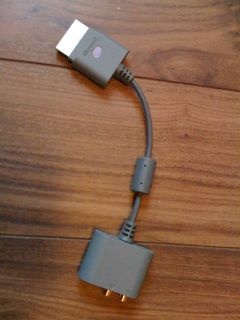

Voor de Xbox heb je de speciale adapter met audio-out nodig, die bij de Microsoft hdmi-kabel wordt geleverd.
Die past naast de hdmi-kabel en heeft optische en analoge uitgangen. Geen coax dus.
[edit]
deze dus:
Afbeeldingslocatie: http://tweakers.net/ext/f/bisay7LhFljKKWij3JUNZO5A/full.jpg
Heb je die niet, dan kun je de het plastic van de Xbox HD-componentkabel verwijderen, zodat die ook naast de hdmi-kabel past.
