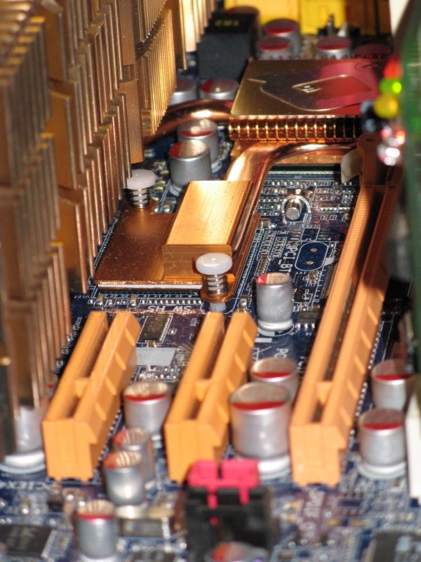

leonpwner1 zal hier echt serieus zijn, gezien er open ended slots bestaan.
Afbeeldingslocatie: http://tweakers.net/ext/f/XnH1JPhnxKpXwtR4Vt0ppZJ9/full.jpg
Dit zijn 2 openend x4 slots. Daar past een x16 kaart zonder probs in (en dat werkt ook).
Heb je nu geen openended slots dan kun je dat stuk eruit vijlen/slijpen/zagen zodat je kaart wel gewoon kan uitsteken.
Als je wilt kan ik van de week wel even wat testjes runnen. Mijn Gigabyte EP45-DQ6 heeft namelijk een x16 en 2 x4 slots (dat is ook het mobo dat op de foto staat :P), ik moet alleen de videodrivers er nog even opgooien :)

Ik ben hartstikke serieus. Er zijn wel borden met een open ended slot, maar de meesten hebben toch een gesloten slot. Hierbij kun je (zoals ik eerder zei) een stuk afzagen of breken waardoor het toch past (en werkt). Sterker nog, het is zelfs gelukt om SLI te draaien op een mobo zonder SLI support en maar 1 PCI-E x16 slot door de andere kaart in een gemodde PCI-E x2 slot te zetten (bron).
Testjes runnen is ook niet nodig, dat is al gedaan ;) Check [info] PCIe compatibility getest + pics.
