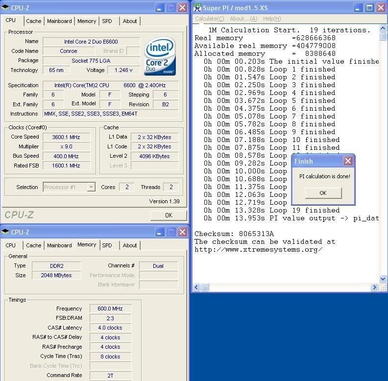

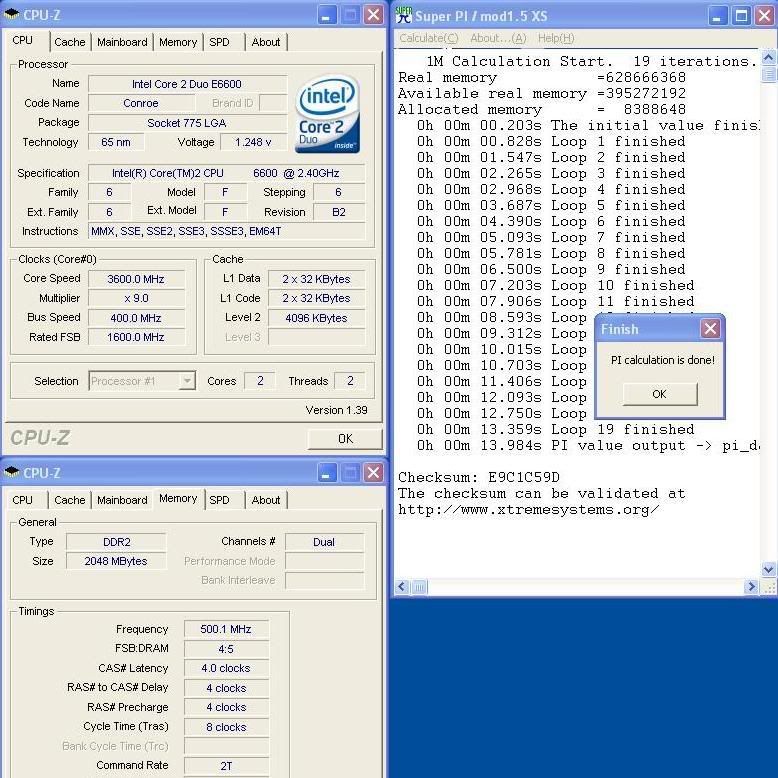

Mem zo hoog mogelijk is in de meeste gevallen sneller (al zijn de verschillen minimaal).
Afbeeldingslocatie: http://img.photobucket.com/albums/v292/Viss1/9x4001-11M.jpg
Afbeeldingslocatie: http://img.photobucket.com/albums/v292/Viss1/9x4004-51M.jpg
Afbeeldingslocatie: http://img.photobucket.com/albums/v292/Viss1/9x4002-31M.jpg

Wow Viss thnx! Dan is synchroon toch nog steeds een prima oplossing, want jij clocked je mem even 50% over van 400 naar 600, terwijl de FSB gewoon 400/1600 blijft en wint maar tiendes van een volle 14 seconden :X ! Lijkt me wel duidelijk...
En als je FSB omhoog gaat dan gaat je CPU ook mee - dus dan is het niet meer eerlijk meten. Ik weet genoeg :) !
