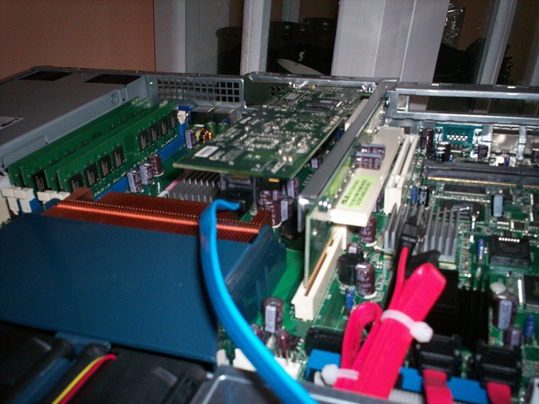

Vandaag is de nieuwe kaart binnen, en wat blijkt, hij past net niet :'(
Afbeeldingslocatie: http://tweakers.net/ext/f/Jo12NUf8IryWhFrBnNeT10WR/thumb.jpg
De kaart komt tegen het koelbok aan, zonder kabel past 'ie net (3mm ruimte), maar met kabel lukt dit niet. Dat de andere kaart - die even lang is - hier geen last van heeft komt omdat deze aan de andere kant van de risercard zit.

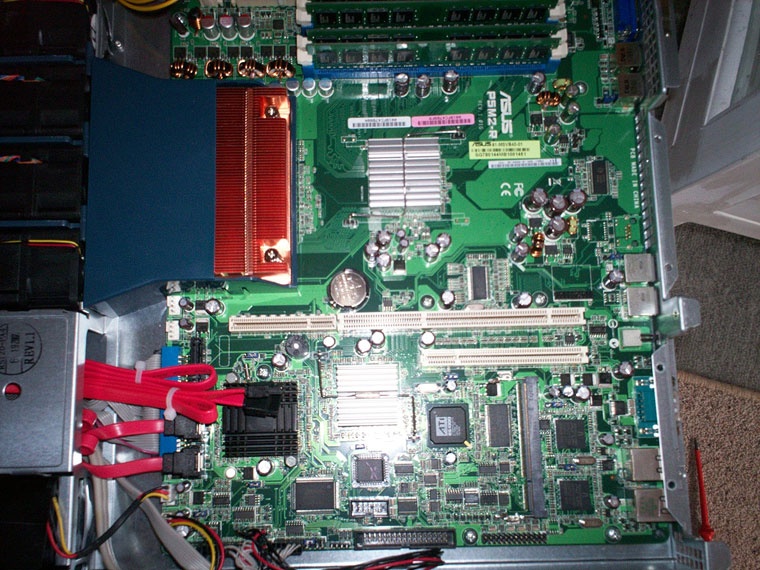

Layout van de kast:
Afbeeldingslocatie: http://tweakers.net/ext/f/HuLCpKbse15GVNsR2QuSJpKr/thumb.jpg

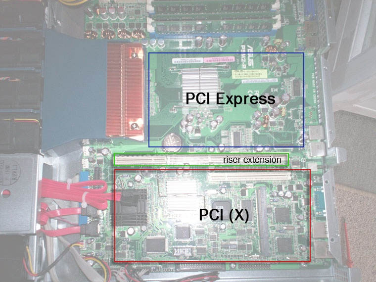

Plaats van de PCI-X en PCI express kaarten als risercard geplaatst is:
Afbeeldingslocatie: http://tweakers.net/ext/f/yK9NgRvygwkPsvyltiOGt591/thumb.jpg
Zoals te zien in bovenstaande afbeelding, is de ruimte voor een PCI Express kaart dermate klein. Ik heb al geprobeerd om de risercard aan te passen, d.w.z uit elkaar gehaald, om tot de conclusie te komen dat het met dit kaartje niet gaat lukken. Van een oude Tyan server heb ik toevallig nog een risercard gevonden, maar hier zit de PCI express aansluiting net weer andersom, waardoor ik deze ook niet kan gebruiken.

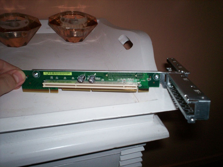

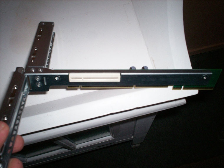

Risercard:
Riser Card
Riser: PCIeRiser: PCI-X

Kun je niet wat van die finnetjes van die heasink ombuigen (kijk uit voor je vingers, die dingen zijn scherp :X) of er wat vanaf vijlen?
