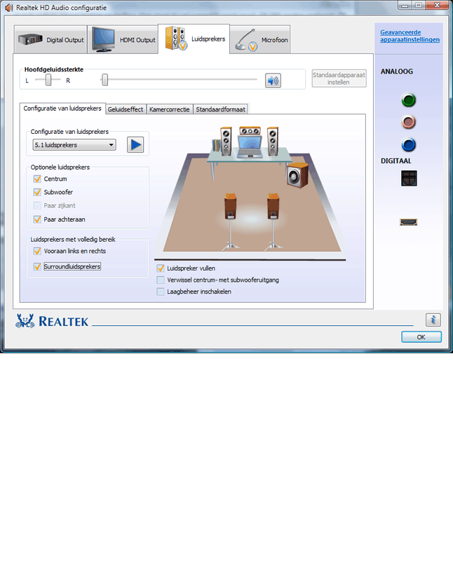

Even ter verduidelijking een paar plaatjes:
Afbeeldingslocatie: http://tweakers.net/ext/f/CyIoAxDglmh8ZmOEPH33JciS/thumb.png
Hier staat dus 5.1 ingesteld, dat zou betekenen dat de Mic ingang een uitgang gaat worden voor Front L+R

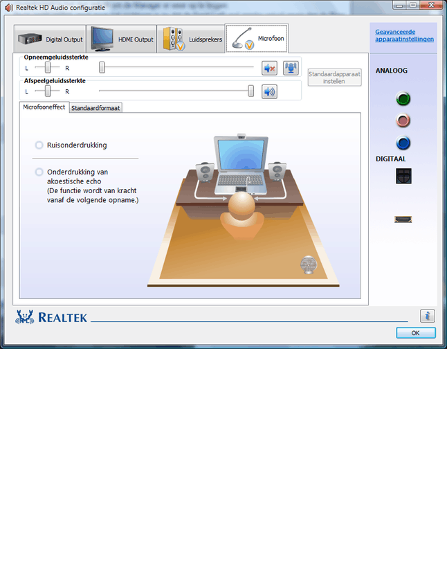

Afbeeldingslocatie: http://tweakers.net/ext/f/etKTqpsUbLd8pR3CmctuMS5y/thumb.png
De Mic staat gedempt, terwijl deze niet is ingeplugd.
Aan de rechterzijde zijn de 3 bolletjes opgelicht, dus 3 stekkers aangesloten. Kleur op kleur.
Geluid komt goed naar buiten behalve de Fronts
  • mac1987
  • Laatst online: 05-10 14:24
Je zou nog kunnen proberen in het windows configuratiescherm de mic helemaal uit te schakelen. Dan komt hij nog geeneens meer voor in het menu en weet je zeker dat dat het probleem niet meer is. Dat hij gedempt staat betekent niet dat hij niet gebruikt wordt. Hij staat weldegelijk aangevinkt in je menu namelijk.

Flesdop schreef op donderdag 03 april 2008 @ 01:34:
Waarom is de mic ingang voor front L+R? Ik ken geen enkele geluidskaart waar dat zo is. De groene line out is altijd front L+R, de mic ingang is dan center/sub of surrounds. Aan de plaatjes lees ik ook niet af dat front L+R op de mic ingang moet.

  • Flesdop
  • Laatst online: 19:08
mac1987 schreef op zaterdag 05 april 2008 @ 01:57:
Ik heb de mic uitgeschakeld, via een omweg toch kunnen vinden.
Helaas heb ik pas volgende week weer de mogelijkheid om het te kunnen testen, ik zal je op de hoogte houden of het heeft gewerkt.
Edit: Heb net even in de Manager gekeken en de tab Microfoon is weg, ik heb al goede hoop!
ShittyOldMan schreef op zaterdag 05 april 2008 @ 13:51:
En waar ga je dan de Rear L+R op aansluiten?
Als ik de configuratietest doe komt er uit alle luidsprekers het juiste geluid, bij de de Front L+R komt hier dus veel te weinig geluid uit waardoor ze dus niet hoorbaar zijn bij een hoger volume.
Waarschijnlijk omdat de software nog denkt dat er een microfoon aangesloten is maar andere software dat weer tegenspreekt...
