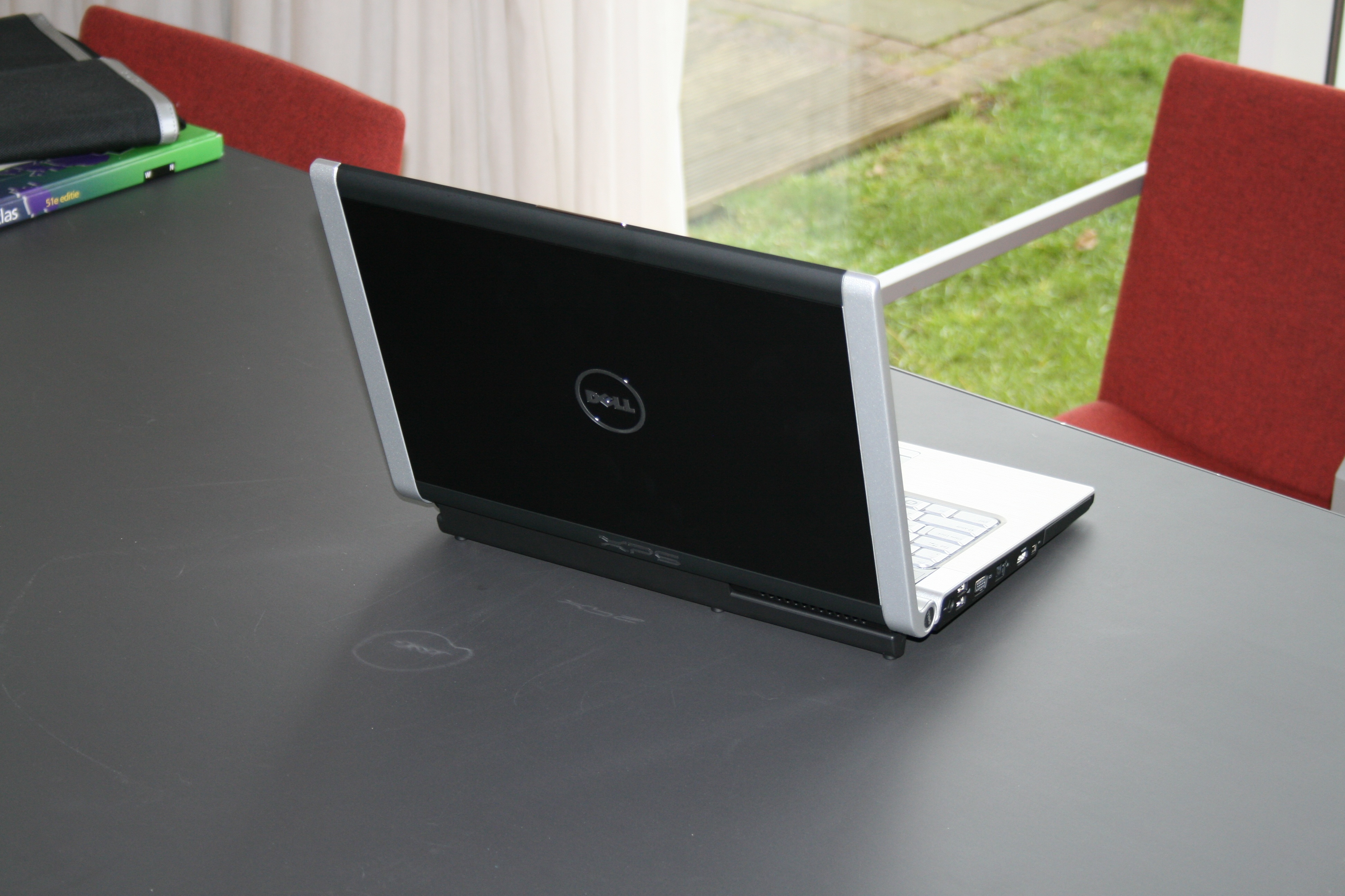

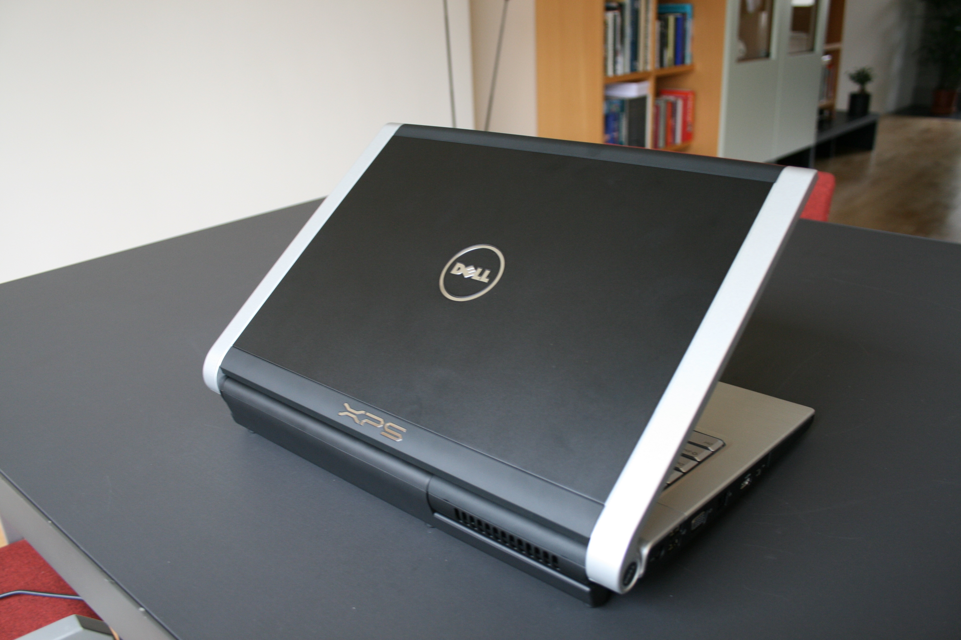

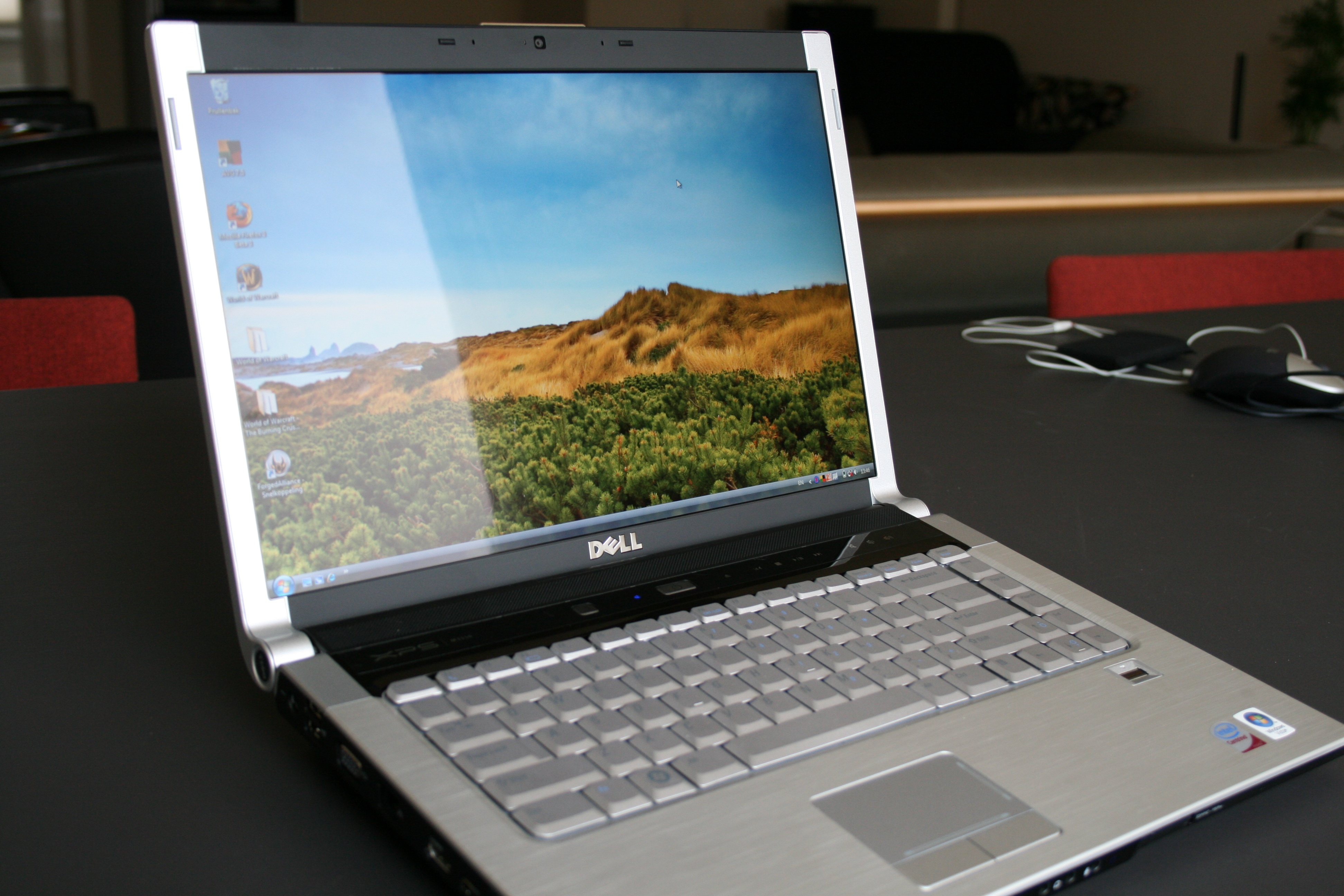

Foto's
Foto's van timmo2969
Afbeeldingslocatie: http://xs123.xs.to/xs123/08033/imag0011796.jpg.xs.jpg Afbeeldingslocatie: http://xs123.xs.to/xs123/08033/imag0012200.jpg.xs.jpg Afbeeldingslocatie: http://xs123.xs.to/xs123/08033/imag0013164.jpg.xs.jpg
Afbeeldingslocatie: http://xs123.xs.to/xs123/08033/imag0015400.jpg.xs.jpg Afbeeldingslocatie: http://xs123.xs.to/xs123/08033/imag0016178.jpg.xs.jpg Afbeeldingslocatie: http://xs123.xs.to/xs123/08033/imag0017730.jpg.xs.jpg

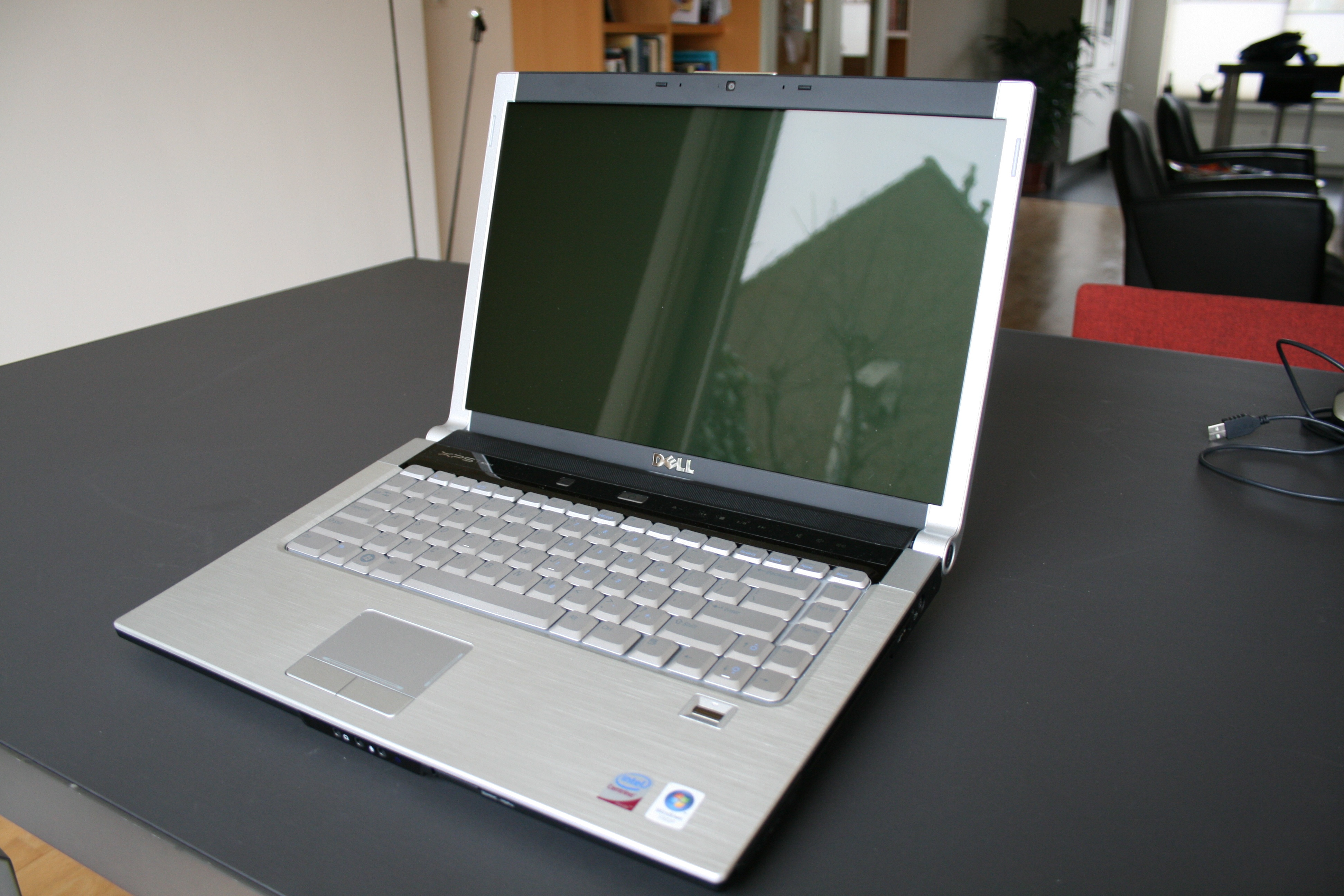

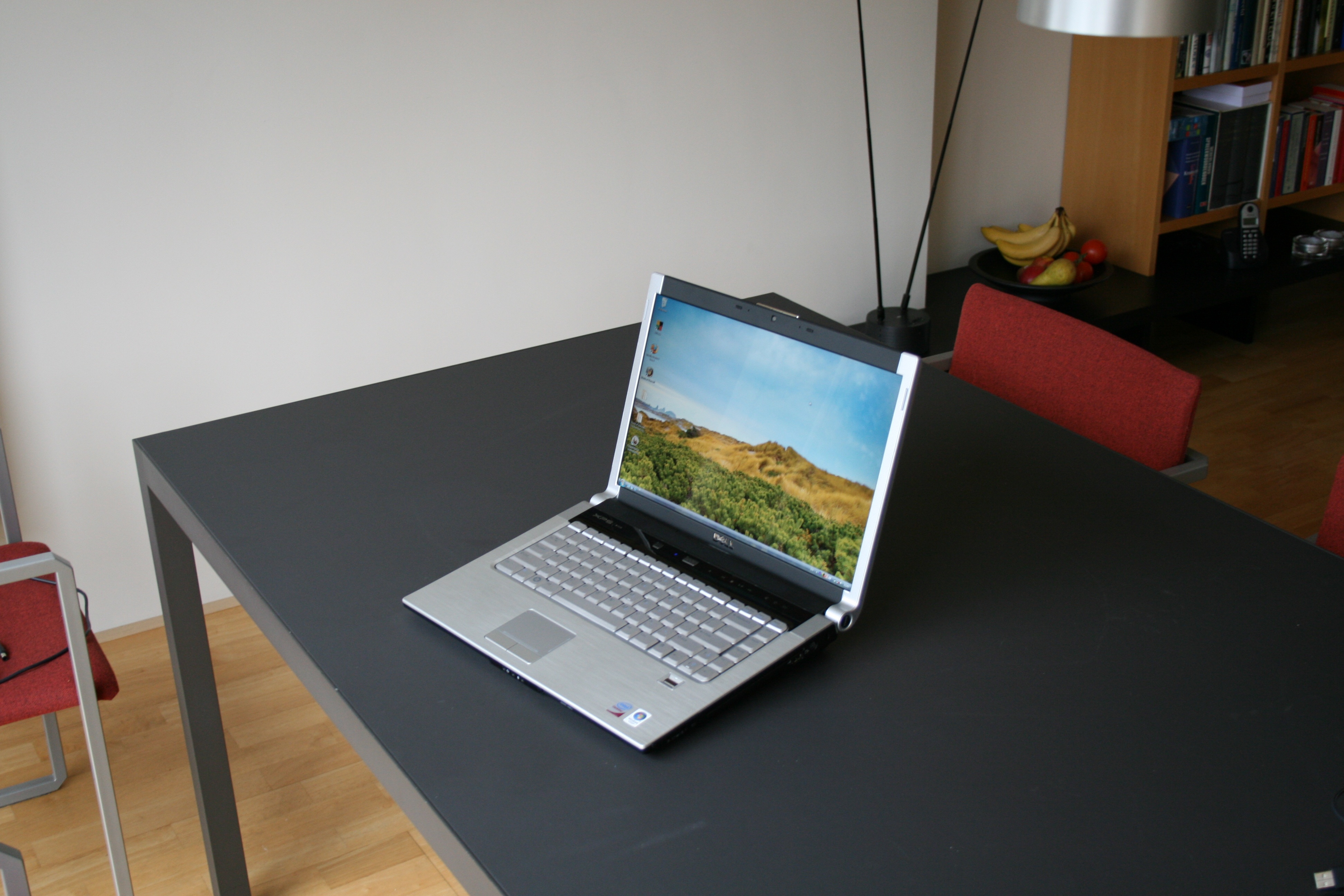

Foto's van HawkeyePro
Afbeeldingslocatie: http://xs223.xs.to/xs223/08042/img_3371810.jpg.xs.jpg Afbeeldingslocatie: http://xs223.xs.to/xs223/08042/img_3372155.jpg.xs.jpg Afbeeldingslocatie: http://xs223.xs.to/xs223/08042/img_3373997.jpg.xs.jpg
Afbeeldingslocatie: http://xs223.xs.to/xs223/08042/img_3374772.jpg.xs.jpg Afbeeldingslocatie: http://xs223.xs.to/xs223/08042/img_3375571.jpg.xs.jpg Afbeeldingslocatie: http://xs223.xs.to/xs223/08042/img_3376496.jpg.xs.jpg

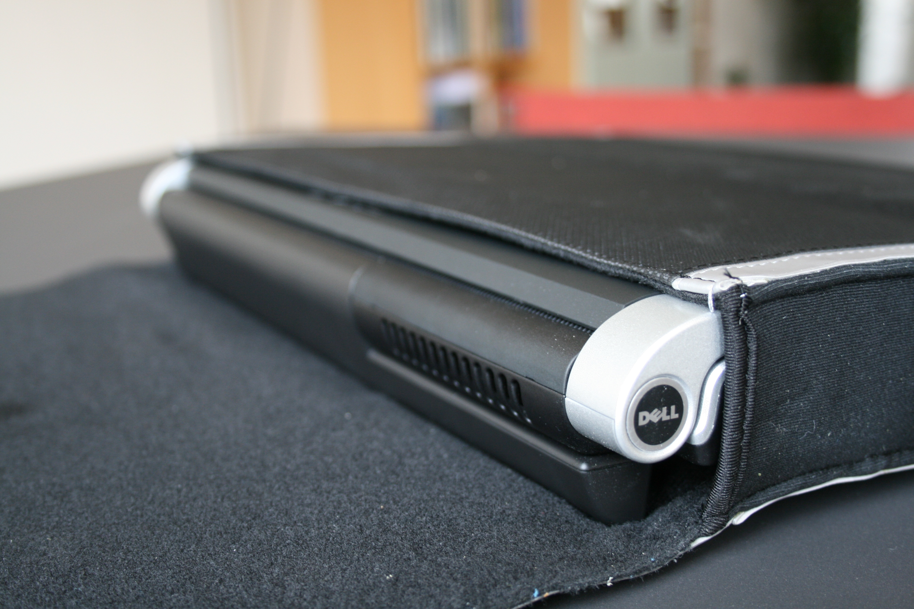

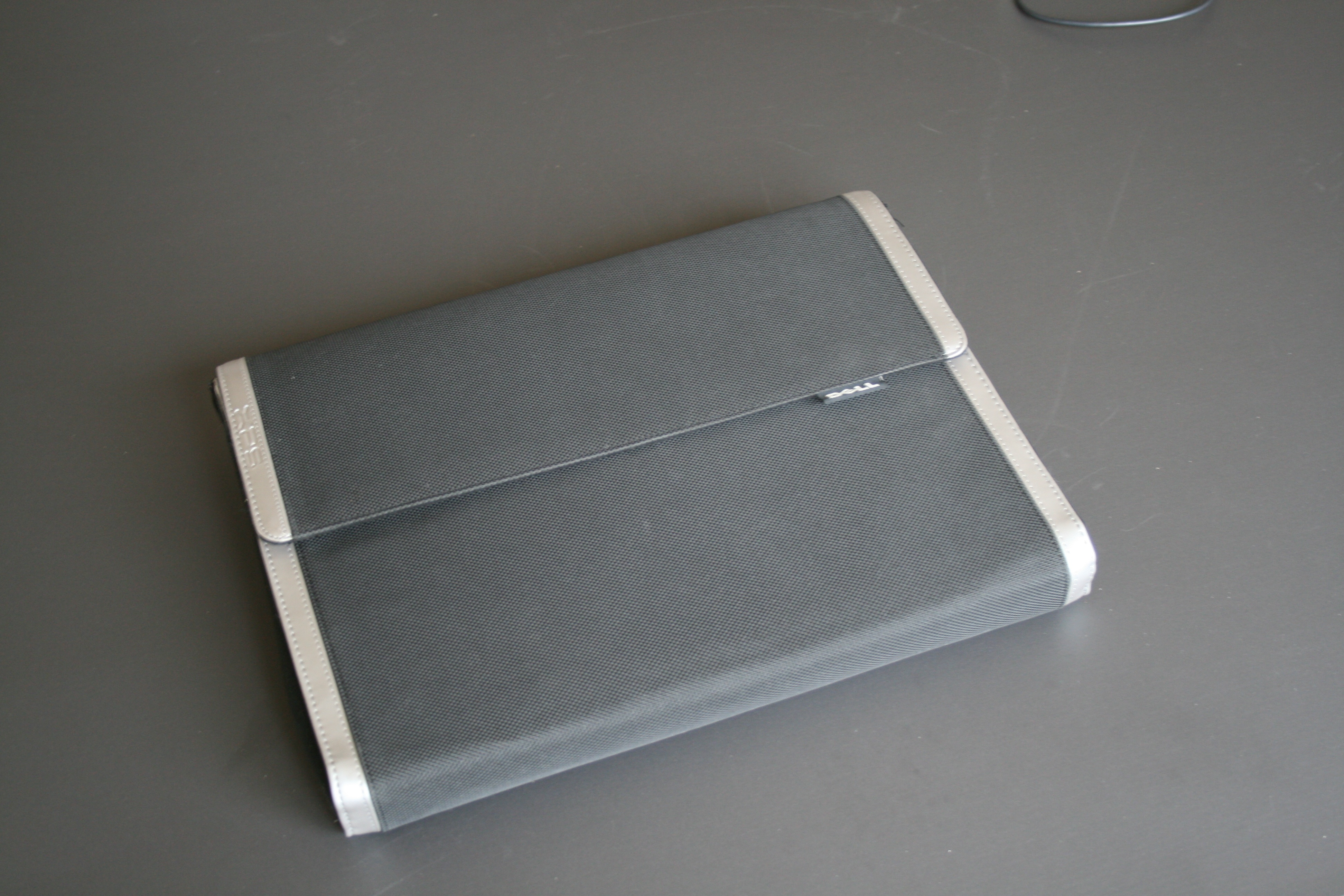

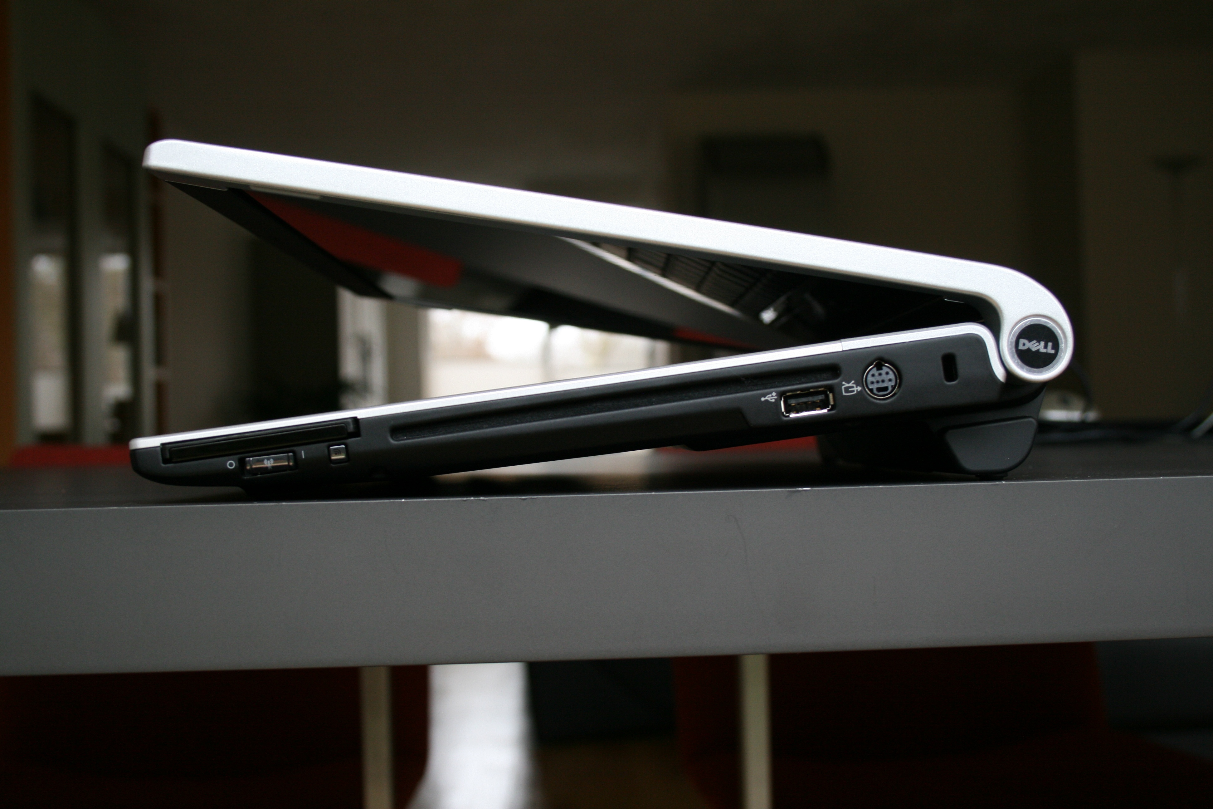

Foto's van Killzone:
Afbeeldingslocatie: http://tweakers.net/ext/f/yENjsH765xvtPKyOoaxnF9Rv/thumb.jpgAfbeeldingslocatie: http://tweakers.net/ext/f/Hnc7PhUFy0IbY9nu2UsFKy88/thumb.jpgAfbeeldingslocatie: http://tweakers.net/ext/f/wBmmXVPtrbrheraLKcFyOyHM/thumb.jpgAfbeeldingslocatie: http://tweakers.net/ext/f/gQDNgdBWe2nPGLeCz4qPpXux/thumb.jpg
Hier is de uitstekende batterij goed op te zien ;) .
Afbeeldingslocatie: http://tweakers.net/ext/f/d8VouJlJsxJm2Tg5RNCjqZNq/thumb.jpgAfbeeldingslocatie: http://tweakers.net/ext/f/H8tozaM0roFfefCY0Pud7CWD/thumb.jpgAfbeeldingslocatie: http://tweakers.net/ext/f/PuohsP8LDYsFt6bk808smlBb/thumb.jpgAfbeeldingslocatie: http://tweakers.net/ext/f/rBkqyfA7J4SCYOvRMqSEGOX5/thumb.jpg

Hoe ervaren jullie de manier waarop de 9-cells accu uitsteekt? Is dit storend of juist wel fijn? Mij lijkt het eigenlijk behoorlijk irritant, maar de 9-cells biedt natuurlijk wel een hoop voordelen.
Wat zijn jullie ervaringen hiermee?
