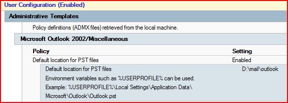

Alleen wanneer ik de mail (lokaal in outlook) open gaat het soms fout. Outlook geeft dan de melding dat hij de offline bestanden niet kan vinden en sluit vervolgens af. Ik zal hier straks een screenshot neer zetten.
Je hebt de mogelijkheid om met Office 2003 Administrative Templates voor Group policies te werken, daarin kun je een standaard lokatie opgeven waar de .ost en .pst files terecht moeten komen.
Standaard is dat een Local Settings pad (wat dus op elke PC blijft staan - duh..), maar dat kan je dan aanpassen zodat de archieven ook in het profile terecht komen.
Voorbeeldje is van office 2002, maar het idee is het zelfde:
