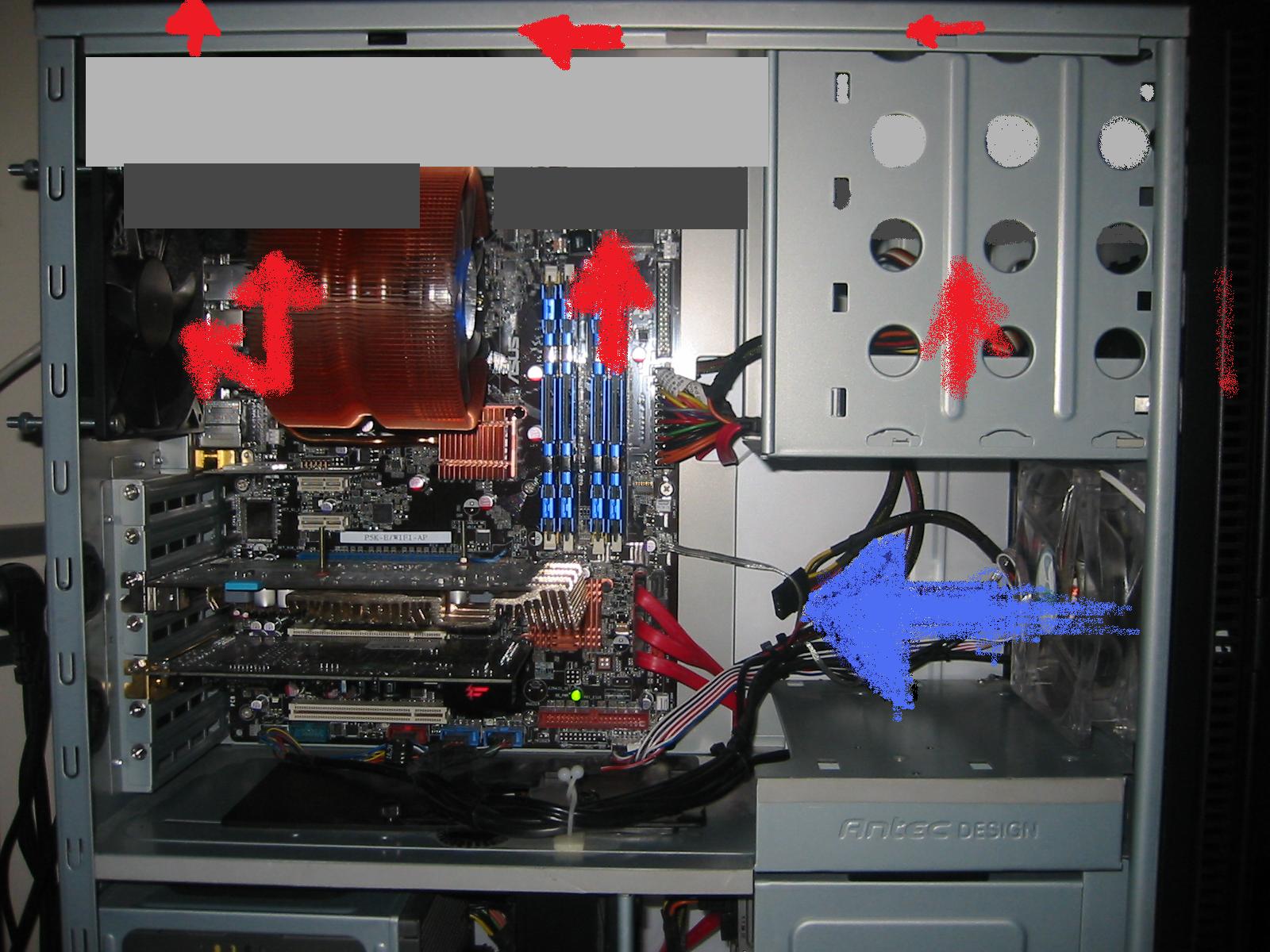

Hey jongens. ik heb eigenlijk hulp nodig.
ik heb deze radiator.
Afbeeldingslocatie: http://www.pc-icebox.de/images/nexxos_xtreme3_big.jpg
alphacool Nexxus Extreme III rev. 2.0 afm.: 415 x 135 x 46 mm
en deze kast
Antec P182
nu heb ik zitten meten.
Die 360 rad kan perfect bovenin mijn kast.
tegen het plafond gemonteerd.
ik zou deze dan een centimeter van het plafond af zetten,
en de fans onderin aanhangen.
maar ik wil eigenlijk niet in mijn kast zagen, dus de enige outtake voor lucht is het standaard gat wat nu bovenop staat.
Afbeeldingslocatie: http://www.uploadarchief.net/files/download/img_0645.jpg
gaat die airflow vanboven goedkomen zonder fan bovenaan.
en hebben jullie nog pointers waar ik op moet letten..

Het is natuurlijk verre van ideaal. De Airflow van de kast zelf zal niet teveel beïnvloed worden. Je kan het even proberen maar ik zou er zelf wel een mooi gat in gaan maken.

mijn top is dubbelwandig, eerst metaal met daar plastiek op geplakt.
ik kan in het metaal snijden zonder dat het uiterlijk van men kast beiinvloed.
denk je dat de fans van onder naar boven goed gaan blazen indien er meer outtakes zijn?

Dat weet ik wel zeker ja :P Ik weet niet wat je allemaal wilt waterkoelen, maar wellicht is een 2x120mm rad ook wel genoeg, of 2 stuks van een 120mm rad.

afhankelijk van wat je wil waterkoelen zou je misschien zelfs kunnen proberen om dit passief te doen (zonder fans). Prestaties zijn dan natuurlijk wel minder, maar wel fanloos!
En je komt er niet onderuit om in de bovenkant te gaan zagen, wil je de optimale efficiency halen hiervoor. Maar goed, daar ben je toch een tweaker voor, nietwaar? :Y)

@1st_Ro. Als je CPU en GPU wilt koelen kan je dit passief echt vergeten. Als je de rad buiten de kast zou hebben kan ie warmte nog redelijk goed kwijt waardoor het misschien zou kunnen. Met de rad in de kast kan ie de warmte nooit kwijt zonder fans en wordt alles veel te heet.
Ik heb zelf ook die rad en heb em bovenin de kast zitten. Zitten 3 120mm Papst fans op die op 7volt draaien en naar buiten blazen. Werkt hier gewoon prima.
Als je de rad in de kast kwijt wilt zal je wel moeten zagen.
Hier onder een plaatje van hoe ik het gemaakt heb.
Afbeeldingslocatie: http://www.dumpjeplaatje.nl/images/NI587275.jpg
Kost aardig wat uurtjes zagen (afhankelijk van hoe je het doet) maar dan heb je ook wat.

ik ga het koelen met Antec Tricools op 7 volt met de switch op low...
en ik maak een knopje vooraan men kast dat ik ze op 12 volt kan schakelen
ga ik ff gamen, is het rap gebeurd..
en die Tricools zijn monstercoolers ze hebben meer dan n90cfm op full speed
en op 7 volt zijn ze echt wel stil!!

Je kan idd proberen om de waterkoeling extern aan te sluiten lijkt me beter dan ze tegen ijzer aan de laten blazen. Plus je houd een hoop ruimte over in je kast. Ik zie dat er al vooraf gaten in zitten voor externe waterkoeling.
EDIT: Ohja, ik zou ook je fans laten zuigen ipv blazen, dit schijnt beter te zijn ivm de deadzone in het midden van je fan.
