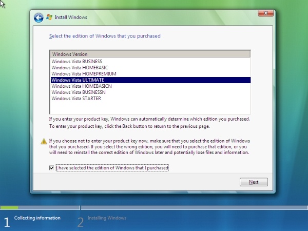

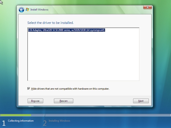

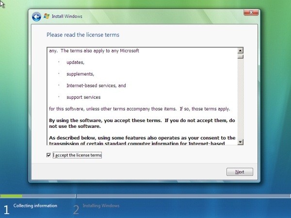

Hier zie je de screenshots voor Mass Storage Drivers onder Vista:
Vista Raid howto
Screenshots voor Vista RAID controller driver installatie
Afbeeldingslocatie: http://tweakers.net/ext/f/a05f27d5be411a716f3bd9c6ca1ce078/thumb.jpgAfbeeldingslocatie: http://tweakers.net/ext/f/195f4a84be3cb38cdbc13c42b58d0319/thumb.jpgAfbeeldingslocatie: http://tweakers.net/ext/f/1525a726a66f50d30498d3f308ef3381/thumb.jpg
Afbeeldingslocatie: http://tweakers.net/ext/f/66ebc67af4fde85b73ea4a049822b478/thumb.jpgAfbeeldingslocatie: http://tweakers.net/ext/f/705802fedfc1f82a171342dbff7c3f4b/thumb.jpgAfbeeldingslocatie: http://tweakers.net/ext/f/795787a7ccbd6b69b35dbb720999a410/thumb.jpg
Afbeeldingslocatie: http://tweakers.net/ext/f/92bceb0b3139f518fc6d2643fd99cc6e/thumb.jpgAfbeeldingslocatie: http://tweakers.net/ext/f/6810d95c378964ec5227214dddedcec5/thumb.jpgAfbeeldingslocatie: http://tweakers.net/ext/f/02da9d55e3206a7ff98fc4e728550fae/thumb.jpg
Afbeeldingslocatie: http://tweakers.net/ext/f/7d0c7b8fafd825cff9f399499fa17b7a/thumb.jpg

alt-92 schreef op zondag 30 december 2007 @ 22:25:
Nop :)
Je hoeft niet eens meer F6 te douwen :)
Vista Raid howto
[afbeelding][afbeelding][afbeelding]
Werkt dit in windows door de windows 7 disk er in te gooien, in de bios boot by disks enz, dan bij de installatie van windows deze drivers te installeren? want deze screens herken ik wel van mijn windows installatie?
