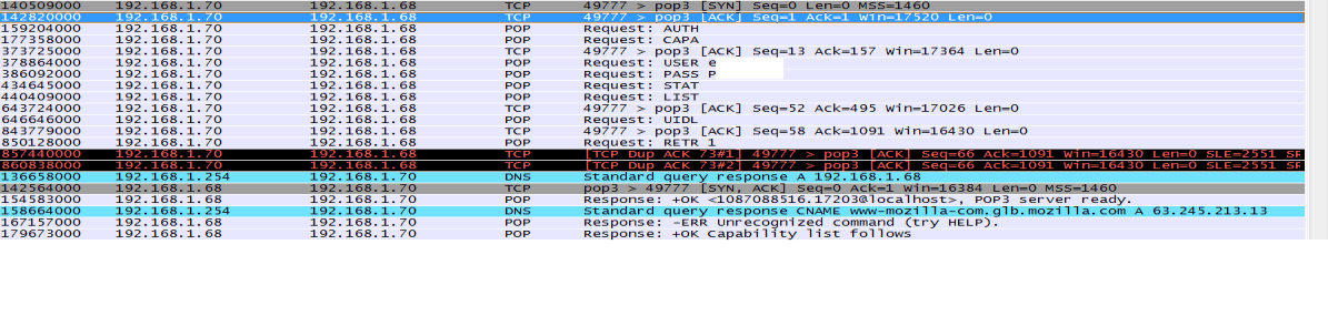

Wireshark laat iets opvallends zien (als ik met Thunderbird mail op probeer te halen):
Afbeeldingslocatie: http://tweakers.net/ext/f/b1f2b984a60845a7e04516afe07f0f7a/thumb.png
(x.x.x.68 is trouwens de mailserver; x.x.x.70 is de Vista-client)
Die twee zwarte regels kan ik niet verklaren (als in: het zegt me niets).

pven schreef op dinsdag 20 november 2007 @ 09:15:
Duplicate ACKs ?
Wat zie je trouwens qua communicatie aan de Serverkant weggaan? Lijkt erop alsof er wat verloren gaat onderweg, waardoor de connectie vertraagt of wegvalt.

Als ik fileshares benader vanaf VM naar Vista dan zie ik alle shares. Als ik echter bestanden vanaf VM naar Vista ga kopieren, dan krijg ik bij de bestanden boven de 1KB melding a-la 'The specified network name is no longer available'.
Aanvulling: als ik vanaf een (draadloze) XP-laptop hetzelfde doe (dus pingen naar Vista en spelen met buffers), dan kan ik de buffer erg groot maken (65500 bytes) en het blijft maar goed gaan.
Ik ga gericht Google-n, eens kijken wat ik hierover kan vinden.
Zelfde probleem: http://www.sqweek.com/sqweek/index.php?p=0 ; de MTU aanpassen. Die 1468 bytes had wat moeten triggeren bij me. Ik ga het aanpassen en laat uiteraard nog weten of het helpt.
Aanpassen van de MTU (naar 1460) werkt !!! *O*
Dank aan een-ieder die me heeft geholpen! _O_
