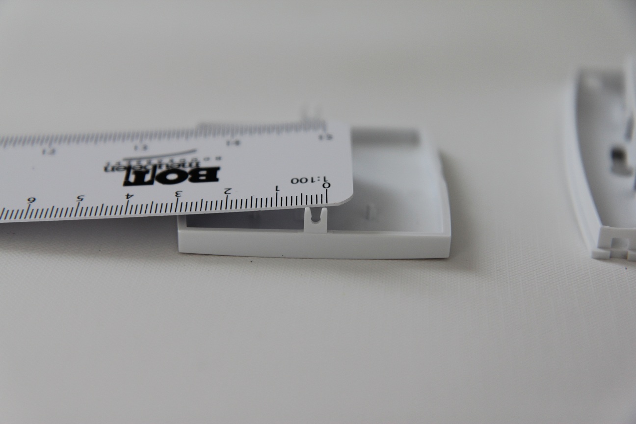

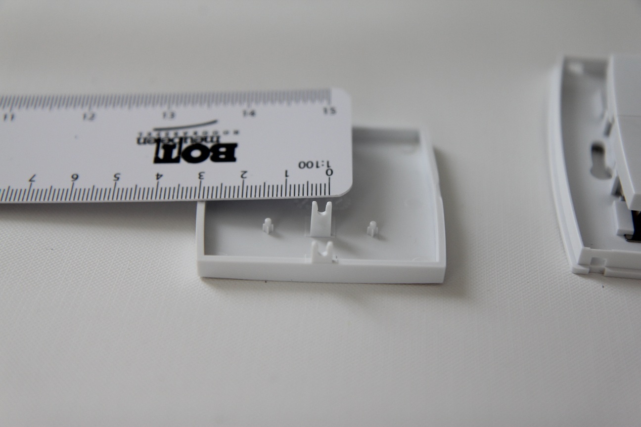

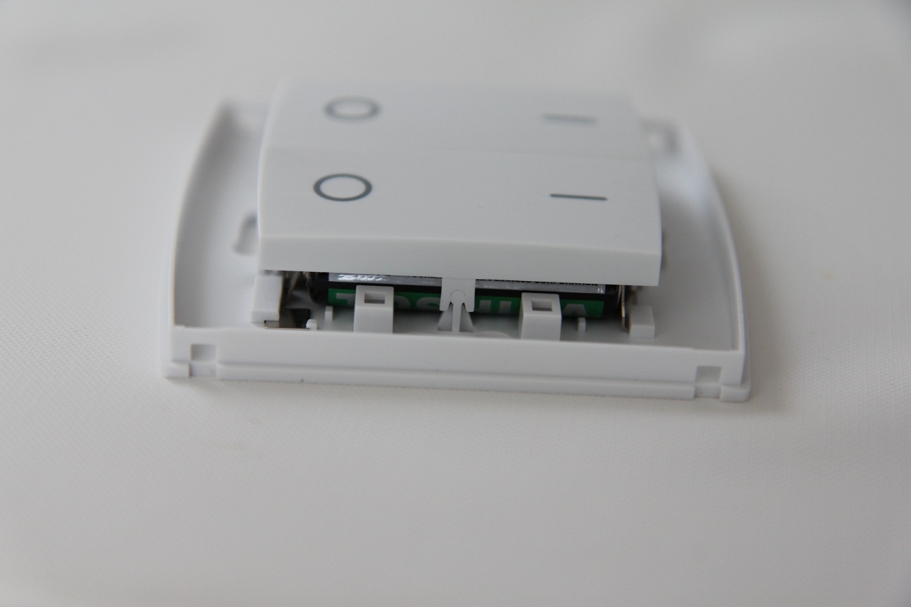

Sinds een paar weken maak ik ook gebruik van Plugwise welk opzich goed werkt. Hier en daar nog wat problemen maar vooralsnog wel positief.
Enige minpunt wat ik toch wel opmerkelijk vind is de bouwkwaliteit van de Switch;
Afbeeldingslocatie: http://tweakers.net/ext/f/6N5sJKQx18Y1CZ5TBZ8vxM9L/medium.jpg
De pootjes lijken het al te begeven ;)
Afbeeldingslocatie: http://tweakers.net/ext/f/00QfT4vmDHW78aTGtN6LmGwa/medium.jpg
Hopelijk iets duidelijker met liniaal
Afbeeldingslocatie: http://tweakers.net/ext/f/LAP4TuROjZw5nWn4AWbCHWKE/medium.jpg
Zoals je ziet zijn zijn de pootjes van de schakelaar enorm fragiel! Zeker gezien de zakelijke positionering van Plugwise én deze, in mijn ogen doende, geen 'industriële' robuustheid vrees ik voor de levensduur.
Helaas blijft het niet alleen bij bovenstaande maar het fysieke gebruik van de Switch is ook al niet zo fraai:
Na het indrukken van een schakelaar is het terugveren niet al te best. Er wordt voor het terugveren maar een rubbertje gebruikt en niet echt een robuuste veer of ander solider materiaal.
In principe is het een goed concept, een schakelaar ipv source maar voor mij een teleurstelling kwa uitwerking van de kwaliteit van de switch. :'(
(Terwijl een Circle zo 'zwaar' en robuust aanvoelt!)
[ Voor 9% gewijzigd door grimson op 25-06-2011 14:17 ]
