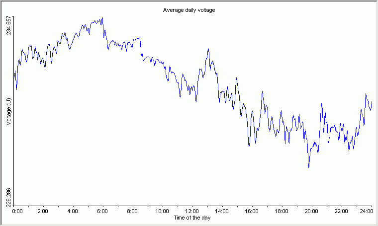

Even een klein grafiekje tussendoor.
Afbeeldingslocatie: http://energycheck.meterstand.info/EnergyLogger_commandlinetool/ExampleOutput/Voltage_Grafiek_met_Sinus.png
Gemaakt in Excel door de CSV-file van de data van een dag of 5 uit de EnergyLogger 3500 te gebruiken.
Je kunt heel mooi zien dat de netspanning afhankelijk is van het tijdstip op de dag.

TD-er schreef op vrijdag 15 februari 2008 @ 00:33:
Hee, dat lijkt redelijk op de netspanning bij mij thuis. :)
Afbeeldingslocatie: http://moebiusdream.net/globaldatafest/got_voltcraftenergyloggergraph001_small.gif
Deze grafiek is de gemiddelde spanning gedurende 8 dagen bij mij thuis (en je kunt erop klikken voor een grafiek op normale grootte). Als de netspanning afhankelijk is van de hoeveel energie die op dat moment gebruikt wordt, dan valt het me vooral op dat er rond de middag zo'n piek zit. Dan zijn er toch een hoop mensen die hun apparaten netjes uitzetten als ze gaan lunchen.

Ik heb zojuist weer even gekeken op de site van Conrad en zowaar er was een nieuwe versie van die software voor de Energy Logger 3500. De timestamp van de setup file was van 11-maart, dus ik neem aan dat 'ie er al zo'n 10 dagen staat.
Kennelijk is het niet nuttig voor Conrad om dat de gebruikers te melden.
Maar goed, even de software bekeken en zowaar hij kijkt nu naar .bin files ipv dat je je logs moet renamen naar .txt-files.
Het exporteren naar Excel- en Accessformaat laat de applicatie nog steeds crashen en nu ook na het exporteren naar .txt formaat. Dat is dus nieuw.
Gelukkig heb je nog wel wat aan die txt-export, want alle data staat er wel in en het is ook de enige bruikbare vorm van export, omdat de .CSV-export nog steeds komma's gebruik als scheidingsteken voor zowel de waardes alswel als decimaal scheidingsteken.

De applicatie crashed nu niet meteen meer op foutieve data uit hun eigen apparaatje, maar als je 2x foute data inleest dan gaat het alsnog fout. Kortom de foutafhandeling is iets verbeterd, maar nog niet noemenswaardig.
Ze hebben nu ook een hele leuke eenheid op de vertikale as gezet, wanneer ze dus de fouten in de meetdata niet goed corrigeren: "Power/W(10^3)"
Afbeeldingslocatie: http://energycheck.meterstand.info/Original_Software/Version2.1/EnergyLogger_Viewer.png
Kortom, nog steeds werken de ingebouwde functies niet naar behoren en is de software nog steeds instabiel. Maar je kunt nu wel meer dan 1 file importeren en de parsing van de files lijkt iets stabieler.
Ik heb nog steeds geen antwoord van Voltcraft gehad op mijn verzoek of ik eventueel in contact zou kunnen komen met de ontwikkelaars. Ik heb ook met de fabrikant van de gebruikte chip (PS1000 van Archmeter) gemailed, maar sinds duidelijk was dat ik dus geen fabrikant ben hebben zij ook niets meer van zich laten horen.
Erg jammer, want het is nog steeds een goed concept, alleen erg belabberd uitgevoerd.
