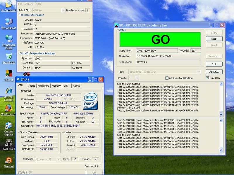

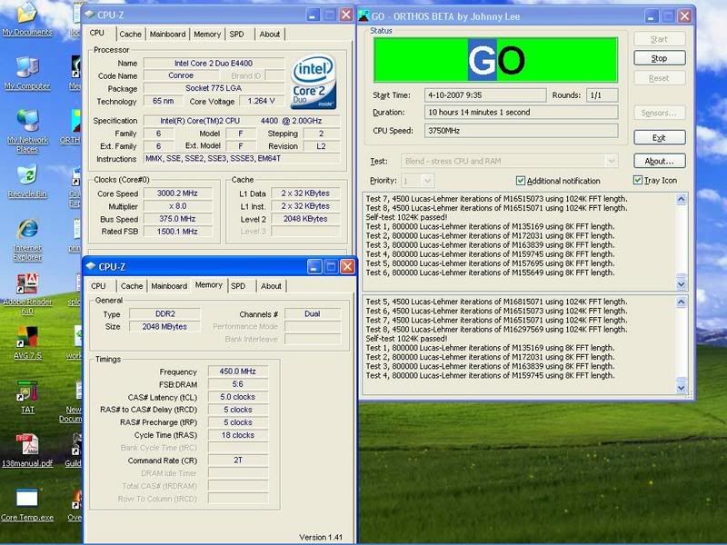

Mijn E4400 heeft 1.4v nodig om stabiel te lopen op 3GHz (9*333) FSB gaat niet hoger dan 348MHz, dus je kan wel van geluk spreken met jou chipje
Hee, da's opvallend, dat is precies de grens die mijn E4400 ook niet voorbij wil als ik mulitplier 7 gebruik. Op 8 en 6 wil hij daar wel voorbij. 400mhz is echter op geen enkele multi te bereiken. Getest op 2 verschillende mobo's dus het ligt welhaast zeker aan de cpu.
Ik klaag verder niet overigens, 3 ghz was mijn doel toen ik het ding kocht en dat hij dat op stock voltage wil is heel mooi meegenomen. :)
