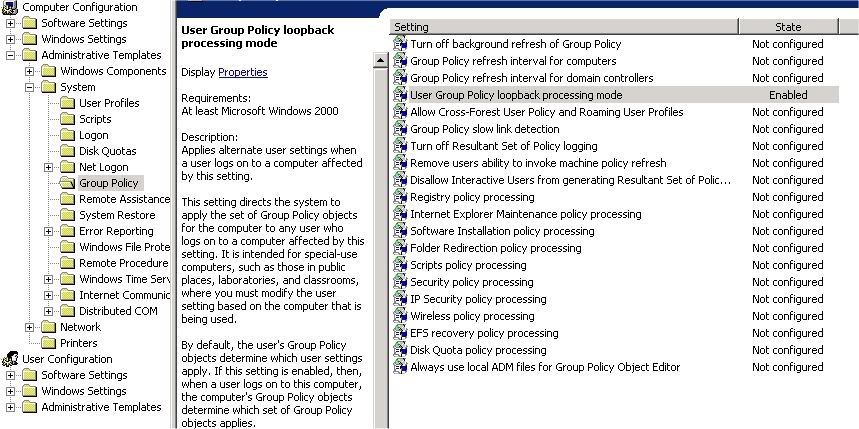

Mijn DC is gecrashed en heb deze opnieuw moeten opbouwen:
http://gathering.tweakers.net/forum/list_messages/1243052
Derhalve zijn dus ook de users en policies verloren gegaan.
Iedereen logt in via een Terminal server, enkel op dit systeem moet een policy worden toegepast.
Nu weet ik dat loopback processing moet worden enabled om dit te realiseren.
Volgens microsoft staat dit hier:
Group Policy Microsoft Management Console (MMC), click Computer Configuration:
Administrative Templates, click System, click Group Policy, and then enable the Loopback Policy option
Maar helaas kan ik hem niet terug vinden:
http://i184.photobucket.c...otprints2006/loopback.jpg
Er staat wel iets wat er op lijkt, maar als ik deze setting enable veranderd er niets.
Logisch resultaat is dat de policy wordt toegepast op alle pc's waar de domain users op inloggen.

Mijn excuses, ik ben een ezel. Althans... de vele overuren deze week beginnen me parte te spelen.
"This OU should not contain users or other computers so that domain administrators can fine-tune the Terminal Services experience"
Dit had ik over het hoofd gezien.

En inderdaad Loopback Group Policy Processing wordt alleen toegepast op de OU waar de terminal server(s) in staan. Je kunt kiezen tussen Replace of Merge in de policie.
