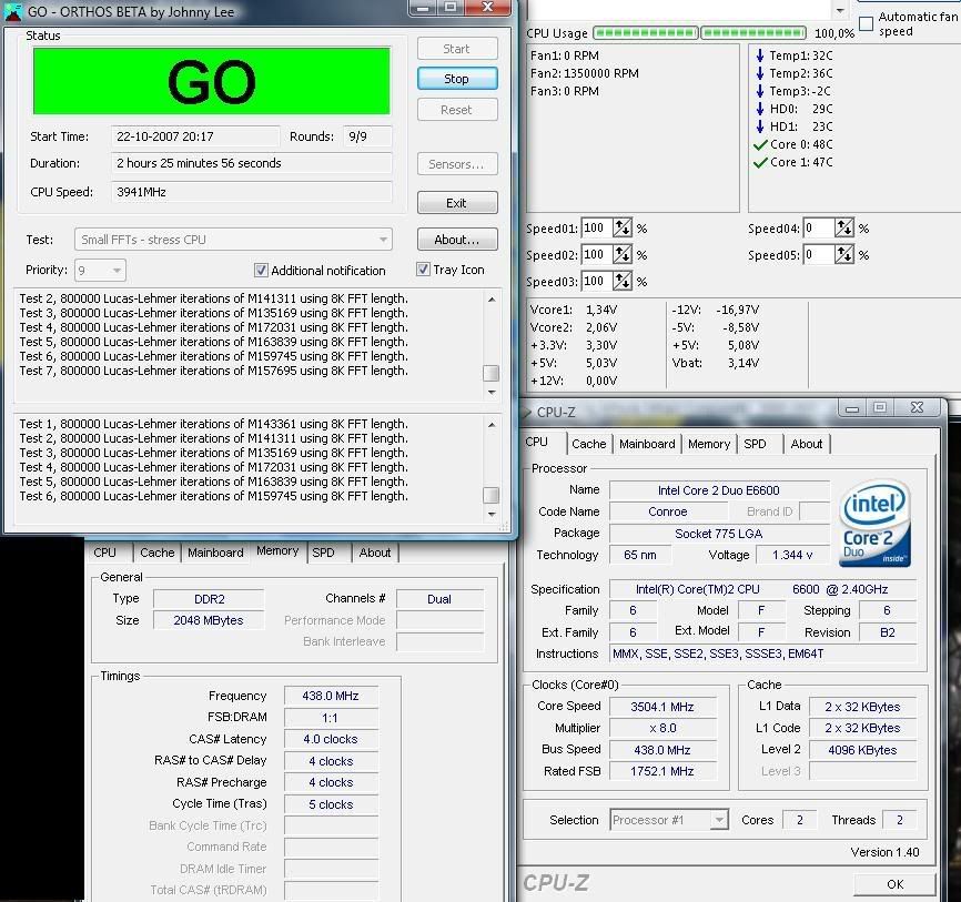

Ben ik met je eens, ik hou 'm nu op 3,84Ghz, dat kan ie stabiel aan en dat is me toch zat OC (2.66Ghz naar 3,84Ghz = 1,18Ghz winst!). Draait nu op 1,52 vcore. Temps zitten 100% load rond de 50 graden, maar wat ik daar raar aan vind is dat de CPU constant wordt belast met 100% en de temp af en toe schommelt van 48 graden naar soms 57 graden :S? Anyways, echt full full load zal ik toch bijna nooit krijgen en ook niet 20 min lang ofzo.
Screenie van OC @ 3,84Ghz. Inmiddels loopt orthos nu al een half uur en nogsteeds stabiel. Inmiddels kapte orthos er mee na 33 minuten :S Is het nu onverstandig om deze instellingen toch te laten staan?

Ben even aan het checken voor 24/7 stabiliteit onder de Thermalright ultra-120.
Koelt best goed zo'n ding.
Er moet meer in zitten op dit voltage
Afbeeldingslocatie: http://i166.photobucket.com/albums/u82/ElSnorro/3504225u.jpg
E6600||Gigabyte P35C-DS3R||2x1gb Crucial Pc8500||Sapphire X1900XTX||2xSamsung Spinpoint F1 750GB RAID-0

El Snorro schreef op maandag 22 oktober 2007 @ 22:55:
Cycle Time Tras 5?
4-4-4-12 is meer gangbaar maar als het stabiel loopt zal 5 misschien heel iets sneller zijn.
Die voltages bij speedfan kloppen ook niet natuurlijk.
De nieuwste everest beta geeft ze wel goed aan gebruik um zelf ook :)
Vergeleken met mijn E6750 heb je een goede overklok, ik heb 1.6volt nodig voor 3.6ghz.
EDIT:
Je koopt zo`n E6600 toch voor multiplier 9 zet um daar dan ook op!! 8)
[ Voor 5% gewijzigd door Verwijderd op 23-10-2007 12:52 ]

zo even een update tot nu toe, ga proberen de voltage op me cpu nog wat lager te krijgen maar screenshot spreekt verder voor zich denk ik, aan en opmerkingen en tips zijn natuurlijk altijd welkom
heb ook 8x 450 geprobeerd draaide in principe prima maar soms random bluescreens kreeg hem niet helemaal stabiel, bij random bedoel ik soms naar 10 min soms naar een uur. misschien iemand tips of?

TWFpa2Vs schreef op woensdag 24 oktober 2007 @ 22:43:
Misschien je mobo die het niet red. Maar heb je getest of 425x8 sneller is dan 380*9 (zelfde kloksnelheid op de cpu andere strap)??

Even mijn e6750 aan het overklokken geweest, maar dit is voorlopig de max:
Afbeeldingslocatie: http://i52.photobucket.com/albums/g1/spstrikwerda/e6750/orthos494x8155v.jpg
CPU wil nog wel harder maar lijkt er op dat mijn P5B het bij 495FSB voor gezien houdt. NB en SB voltage verhogen helpt niet meer.
Settings:
vcore 1.55v
nb vcore 1.55v
sb vcore 1.8v
Als ik heb besloten welk P35 moederbord ik ga aanschaffen (ben er nog niet uit) verwacht ik wel boven de 500 FSB (en dus > 4 GHz) te komen.
