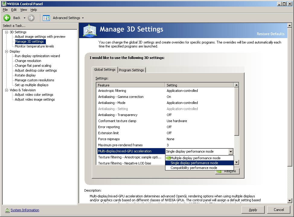

  • jbvanvliet
  • Laatst online: 18-03-2025
Hallo mede probleem gevallen,
Hier is het zelfde probleem actueel van de chrashende drivers van mijn video kaart (8800GTS 640mb). Ik heb ongeveer alles geprobeerd wat er over geschreven wordt maar heb misschien nog een andere oplossing.
Ik draai zelf met 2 schermen, mijn pc scherm en mijn lcd tv. Wanneer ik echter de LCD tv afkoppen en instel dat ik dus maar 1 scherm heb gaat alles ineens wel goed. Ik weet dat het waar raar klinkt maar heb nu verschillende malen aan/af gekoppeld en het probleem ontstaat direct als ik mijn 2e scherm aankoppen, en verdwijnt als ik hem afkoppel.
Misschien helpt dit alleen mij, maar hopelijk ook iemand van jullie. Totdat microsoft of Nvidia een oplossing heeft doe ik het wel even op deze manier.

je kan in je drivers instellen dat hij moet optimaliseren voor 1 of meer(dere) schermen.
Ik heb m'n CRT TV aangesloten op m'n computer met de S-video kabel en in m'n drivers ingesteld dat hij moet optimaliseren voor 1 scherm en ik heb het tweede scherm uitgeschakeld in de beeldscherm eigenschappen en heb nergens meer last van (snel afkloppen)
Ik voeg zo even screenshots toe van waar je wat in moet stellen.
{edit}
Screen 1:
Single display optimalisatie
clickable
[ Voor 19% gewijzigd door Wiethoofd op 01-05-2008 12:26 ]
