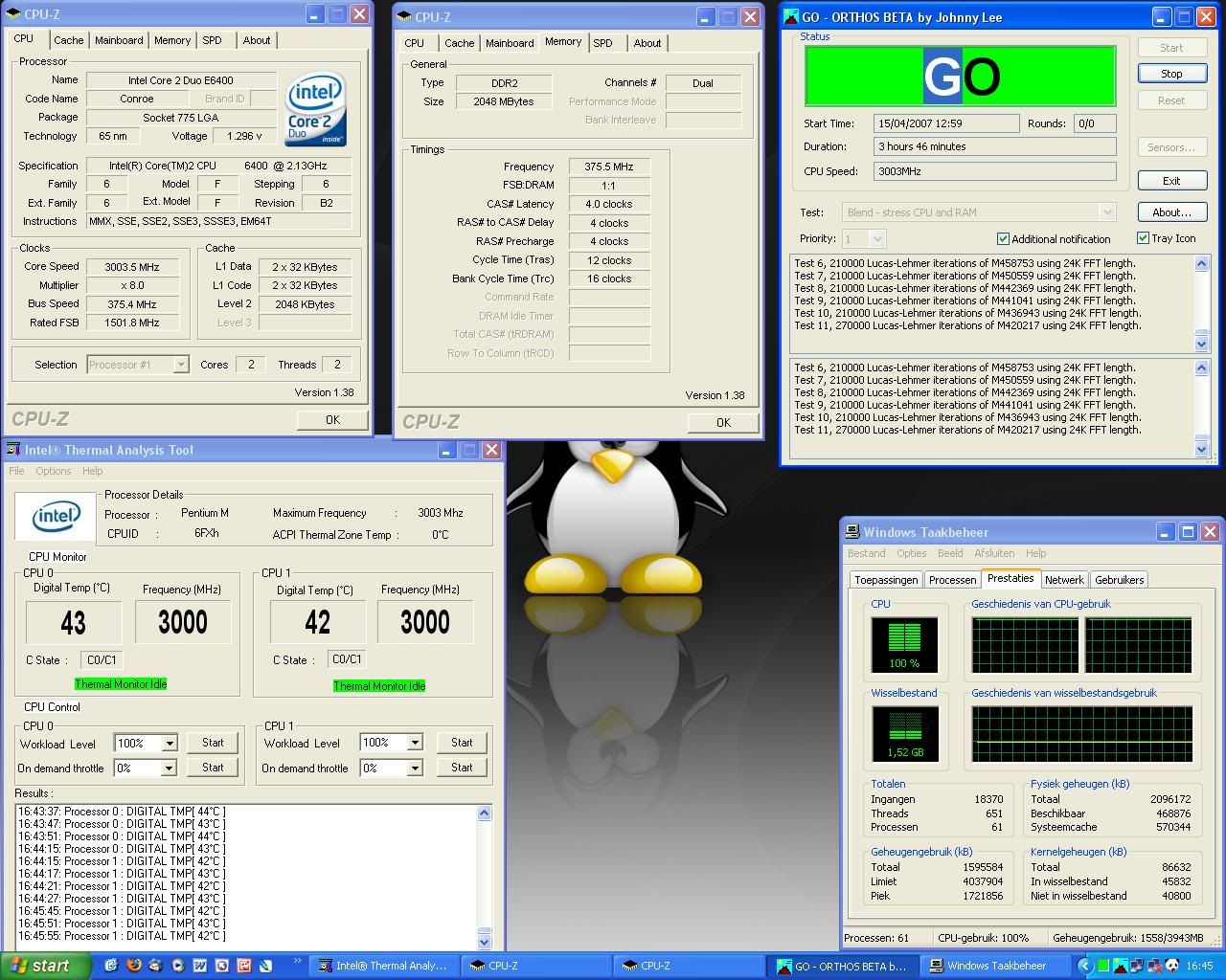

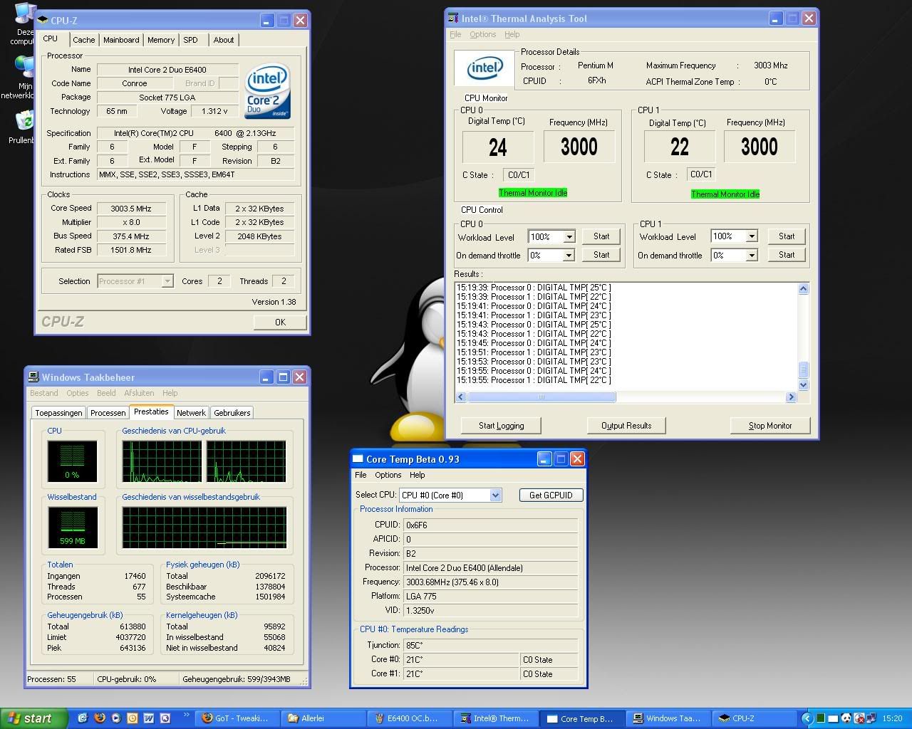

Ik heb er hier een op mijn E6400. Zeer goede koeler. Ik gebruik wel niet de standaard fan, maar een Revoltec LED fan.
De temps @ 2.13GHz: Idle: [kamertemp + 1°C >:) ] en full load: 28 - 30°C
De temps @ 3.00GHz (1.3375V): Idle: 22 - 24°C en full load: 43 - 44°C
De bevestiging is ook degelijk. Schroeven 'door' het moederbord in plaats van de push pins zoals bij de (standaard) infinity.
Let er wel op dat de koeler vrij breed is. Misschien geeft dit een probleem met de koperen koeling op de chipset van je toekomstige Gigabyte bordje.
Afbeeldingslocatie: http://i136.photobucket.com/albums/q167/konus76b/Cooler-mounted.jpg
Afbeeldingslocatie: http://i136.photobucket.com/albums/q167/konus76b/Cooler-mounted-close.jpg

Thnx voor de plaatjes en temps atomix! Had jij de versie met die fan van noctua zelf? Zoja waarom heb je die vervangen?
EDIT:
Is dat trouwens een CM Stacker? Die heb ik ook dus dat gaat passen :)
[ Voor 25% gewijzigd door @baddon op 30-05-2007 14:14 ]
In plaats van een stille fan, om het geluid uit de pc wat minder te laten worden, moest er een fan met rode ledjes op, die een enorm kabaal maakt ;)
Overigens zijn die temps ietwat onrealistisch; 1o C boven kamertemp is echt onmogelijk!

Die temperatuur is echt niet overdreven. Ligt misschien aan het feit dat de warme lucht direct naar buiten wordt geblazen. De kamertemp is hier nu 20°C, kerntemp (TAT) is 22 en 24°C op 3.0GHz. Als koelpasta is er Arctic Silver 5 gebruikt. Op 2.13GHz zakt de idle temp een graadje naar 21 - 23°C.
http://i136.photobucket.com/albums/q167/konus76b/idle02.jpg
http://i136.photobucket.com/albums/q167/konus76b/E6400OC.jpg
Edit: Het is inderdaad een CM Stacker. :)

@ Gamesua, wel mooi dat ie nog lekker wil klokken, heb de mijne ook even op 2,7Ghz gehad, en dat ging prima (op de temps na dan :P) maar ik ga voorlopig niet verder totdat mn koeler z'n werk goed kan doen. Ik hoop deze week nog tijd te hebben om de IHS vlak te schuren. Ik post hier dan wel wat het resultaat daarvan is geworden.

Alles draait hier soepeltjes.
Specs en huisige settings:
Gigabyte P35-DS3R
Intel E4400 (NH-U12F)
2Gb Crucial ballistix PC8500 Timings: 5-5-5-15, Trd: 8
8x375 / 3x divider , 3000MHz / 1125MHz, 1.4250v / 2.2v
Orthos Blend stress test, 8 uren stabiel op priority 7.
Volgens CoreTemp 34 idle en 58 load, deze jongen is dik tevreden.
Natuurlijk zijn er betere koelers, maar die zijn ook duurder, groter, zwaarder en maken een stuk meer lawaai.
Persoonlijk lever ik graag een paar graden in, in ruil voor stilte :z
