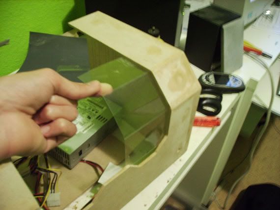

Zooo dat is alweer een tijdje geleden! Examens achter de rug enzo ;) Ik moet (waarschijnlijk) nog herexamen doen, en volgende week toelatingsexamen. Maar tussendoor heb ik nog eventjes tijd kunnen vinden!
Ik heb niet heel veel gedaan, maar het lijkt er al wat meer op. Ik heb hoekjes (hoe heten die dingen?!) gehaald om de mdf onderdelen aan elkaar te bevestigen. Met m'n dremel-kloon heb ik gaatjes geboord voor de boutjes. Boutje erdoor, hoekje erover, moertje erop. Simpel toch? :D
(Ik moet nog andere boutjes vinden, deze zijn niet zo mooi :Y)
Nu nog even tijd maken om de andere mdf onderdelen te zagen.. Anyway, foto's!
Zo heb ik het bevestigd;
Afbeeldingslocatie: http://img.photobucket.com/albums/v619/djedditt/r0ckb0x/rb_14.jpg
Hier zie je de voorkant/zijkant en achterkant..
Afbeeldingslocatie: http://img.photobucket.com/albums/v619/djedditt/r0ckb0x/rb_09.jpg
En hier vanaf de andere kant...
Afbeeldingslocatie: http://img.photobucket.com/albums/v619/djedditt/r0ckb0x/rb_10.jpg
EN vanaf de achterkant! :+
Afbeeldingslocatie: http://img.photobucket.com/albums/v619/djedditt/r0ckb0x/rb_11.jpg
Hier zie je het moederbord, processor(koeler). De cd-drive onder het moederbord is slechts om aan te geven hoe hoog het moederbord komt te zitten.
Afbeeldingslocatie: http://img.photobucket.com/albums/v619/djedditt/r0ckb0x/rb_12.jpg
Omdat ik niet helemaal tevreden ben met deze zijkant heb hier nog geen moeite voor gedaan om deze te bevestigen. Toch maar even neergezet voor de foto!
Afbeeldingslocatie: http://img.photobucket.com/albums/v619/djedditt/r0ckb0x/rb_13.jpg
Hopelijk tot snel! 8)

Weet iemand waar ik dit soort plastic/kunststof kan kopen? Zelfde materiaal als die plastic blisters, maar dan gewoon een los vel.. :|
De 'window' heeft naturlijk een aparte vorm, en plexiglas in die vorm buigen lukt me nooit. In ieder geval niet precies om maat. Ik vond nog een stuk blister verpakking. Het blijkt dus stevig te zijn én lekker te buigen (behoudt zijn vorm ook goed).
Hier even testje;
Afbeeldingslocatie: http://img.photobucket.com/albums/v619/djedditt/r0ckb0x/IMG_0492.jpg
Zo'n soort verpakking..
Afbeeldingslocatie: http://www.pocketpc-club.nl/contentimages/4998_1.jpg
[ Voor 51% gewijzigd door Verwijderd op 21-06-2007 00:46 ]

Wat je kan doen is 1 mm plexi ofzo nemen, dit kun je op dezelfde manier "knakken" als dat je bij de blisterverpakking gedaan hebt. Wat je ook zou kunnen proberen is overheadprojectorsheets, desnoods twee op elkaar. Misschien dat ze bij een hobbywinkel zoals Pipoos een geschikt materiaal verkopen.
ik heb wel eens van dat soort spul in de plaatselijke modelbouwwinkel gevonden. Bij iets dergelijks zou je kunnen gaan kijken.
  • Pin0
Cool, ben wel benieuwd hoe je het logo gaat maken... want dat lijkt me nog het moeilijkst om dat goed te krijgen...
Mijn Lego Mocs
  • TEAMIKKE
Gr0wLiThE schreef op donderdag 21 juni 2007 @ 09:14:
Plexie breekt gewoon. Dan moet je het echt buigen.
  • Bulls
  • Laatst online: 02-10 18:02
je moet het met een fohn CQ verf afblazer verwarmen en dan om een mal heen vouwen. dan kun je zelfs 3mm plexi vouwen
[ Voor 17% gewijzigd door Bulls op 21-06-2007 11:39 ]
  • sjolmers
  • Laatst online: 04-02 09:18
sjolmers
het leven is té kort, geniet!
PLexi in een bak warm water leggen is m.i. veiliger dan met een föhn of een verfafbrander. Mocht je namelijk met een van de laatste 2 een fout maken, of te dicht bijkomen, dan bestaat de kans dat er verbrande of smeltplekken op je plexiglas komen.
Met een pan heet of kokend water heb je dat niet en ook dan kun je plexi goed vouwen.
Succes verder met de uitvoering, het begin ziet er goed uit!
adr opleidingen en meer adr opleidingen
  • TERW_DAN
TERW_DAN
Met een hamer past alles.
Verwijderd schreef op donderdag 21 juni 2007 @ 00:28:
Hier even testje;
Probeer het anders eens bij een ROC of middelbare school met een technieklokaal ofzo. Vroeger hadden we daar een apparaat voor om plexi te buigen. Ging best goed met een plaatje van 3mm dik. Je kon gewoon het aantal graden instellen, ding erop leggen en buigen (werkte met een verwarmd draadje).
Zoiets zou perfect zijn voor wat jij ermee wilt doen (omdat je hele rechte lijnen kunt buigen).
Het plexi buigen is niet echt een probleem, ik heb toegang to zo'n gloeidraad bak en zo'n ding om het aantal graden in te stellen en te buigen. Maar het moet écht een scherpe hoek zijn, geen 'ronde'. Al zit ik er 1 mm naast met buigen of graden dan gaat het al niet meer werken ;) Het 'rocket' logo bovenop laat ik weg, in plaats daarvan wil ik het Quake 3 logo op de window 'graveren'. (In mijn geval aftapen en even schuren.. :P)
