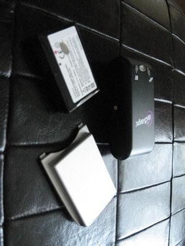

  • WiLLoW_TieN
De door mij bestelde Adapt AD-300 GPS muis is binnen en werkt feilloos met TomTom 5.210
Heb de manier uit de startpost gebruikt en hij werkt daarna gelijk.
Afbeeldingslocatie: http://i114.photobucket.com/albums/n272/WiLLoW_TieN/IMG_1123.jpg

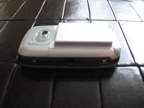

De grotere batterij voor de Otec 9100 ( 2400 mAh ) met klepje is ook binnen.
Afbeeldingslocatie: http://i114.photobucket.com/albums/n272/WiLLoW_TieN/IMG_1127.jpg
allemachtig, misschien wel veel langere standby tijd, maar wel een enorme bult achterop :O
of valt dat wel mee?
  • WiLLoW_TieN
maarud schreef op dinsdag 18 maart 2008 @ 15:50:
Nee valt NIET mee hij wordt zeker 5 mm dikker :X
Maar hij kan nu wel lang mee als ik eens ergens kom/ga waar ik langdurig niet kan opladen.

eBay, heb ik mijn accu ook gehaald, werkt perfect.
Ik heb via eBay een extra grote accu gekocht met 2x de capaciteit als de standaard accu, deze accu is dan ook een stukje dikker wat ook de phone wat dikker maakt (er zit een nieuw batterijklepje hiervoor bij)
