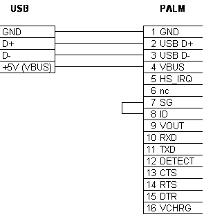

Hallo,
Ik wil graag een van mijn harde schijven extern aansluiten, die apparaatjes om dit te doen zijn echter best wel duur (25€-30€) en ik zat te denken of ik het niet zelf kon maken.
Ik zat nu te denken om een SATA kabel aan een USB kabel te solderen. De stekkertjes er dus afknippen en de draden aan elkaar solderen. Ik kon er hier op GoT niets over vinden en op google kon ik niet helemaal duidelijke schema's vinden. Hier een duidelijk schema van een USB kabel :
http://imgs.idnes.cz/programy/A040219_SCHEMA1_N.GIF
Van Satakabels weet ik dat er grounded door gaat en volgens mij 2x 5V en 2x 12V :
http://www.tweakers.net/ext/i.dsp/1032175206.jpg
In een Sata stroomkabel zit 12V en 5V en 2x grounded
Nu vroeg ik me alleen af of dit wel mogelijk is..?
Weet iemand ook of er wel een 12V door een USB kabel gaat?
